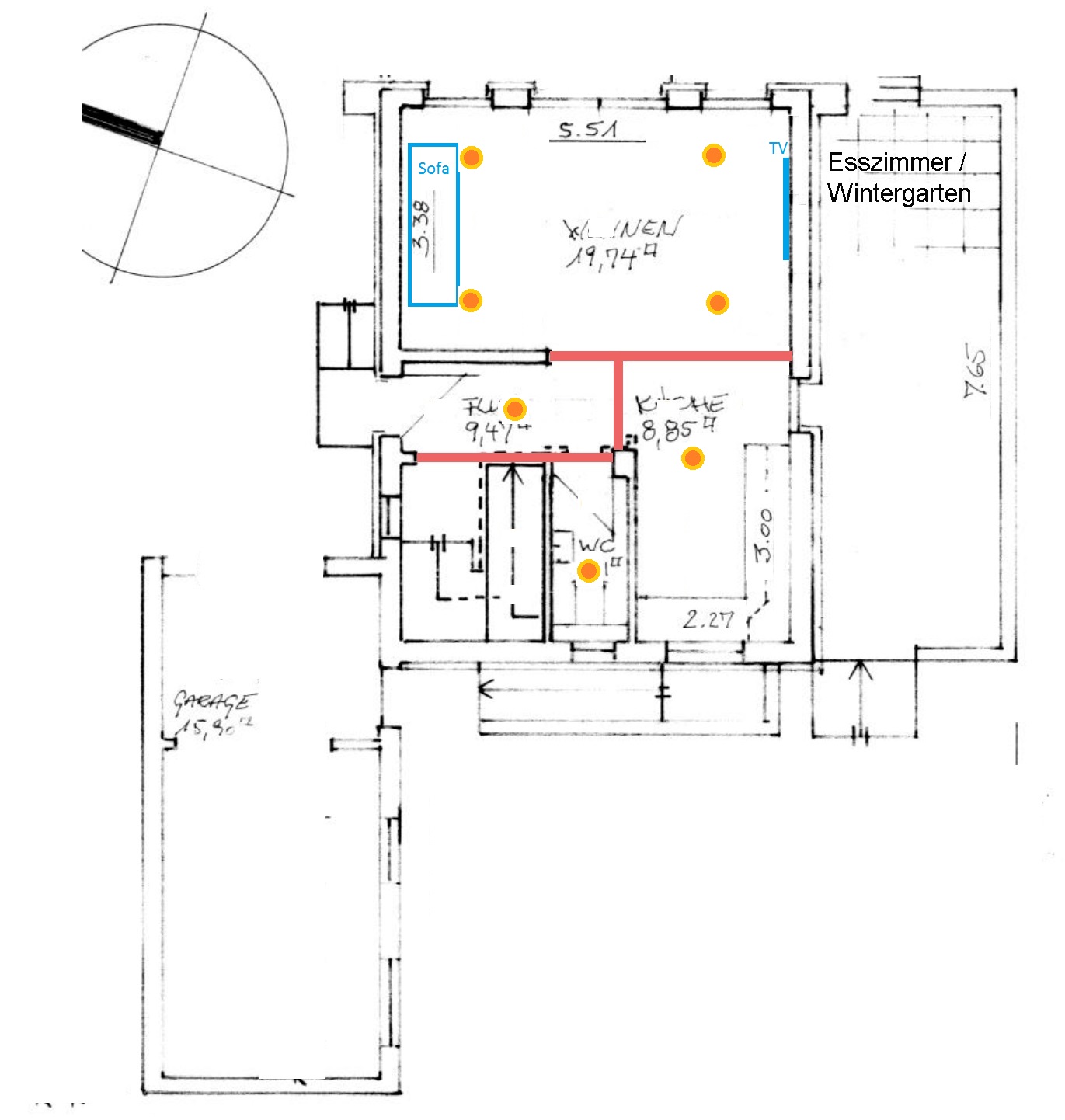

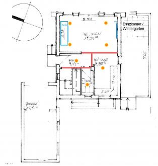

    im Wohnzimmer hatte ich 4 Stück geplant.
    Sind 4 Stück sinnvoll, wie ist das akustisch?
    Geplant waren 4 Stück jeweils 1m Abstand zur Wand.
    siehe 1. Bild.

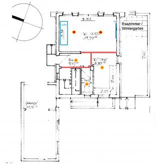

    Ist es eventuell sinnvoller nur 2 zu nehmen???
    Also so wie hier?

    Die roten Linien sind, soweit ich mich erinnere, nur Deckenbalken, keine Wände, richtig?
    Für den Wohnbereich mit 20qm sind von der Leistung zwei LS ausreichend.
    Überlege dir, wo du dich dort am meisten aufhältst, und richte die LS nach dem Stereobild aus.
    Mit Diele und Küche hast du faktisch schon 4 LS.

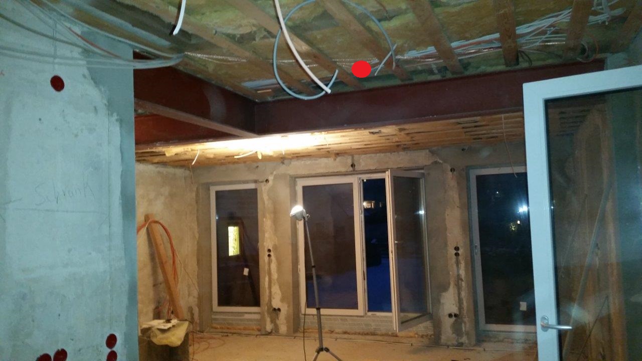

      genau, das rote sind offene Träger an der Decke, 20cm stark, die ich auch damit als Raumtrenner verwende! Sie bleiben offen und werden später anthrazit lackiert.
      sieht man hier:
Ansichten: 3068
Größe: 184,1 KB
      ich hatte gestern einen Deckenlautsprecher in die <Holz-Einbaubox für abgehängte Decken> gepackt und war vom Sound sehr überrascht, klingt nicht mehr so hohl, wie vorher, als der LS einfach an der Decke hing, und hinten alles frei war.
      Das heißt für mich: Das reicht mir für Musik eigentlich fast schon aus. Wenn es doch mehr Druck geben soll, kann ich zwei Stand-LS mit anschließen, das sollte dann genug rumsen.
