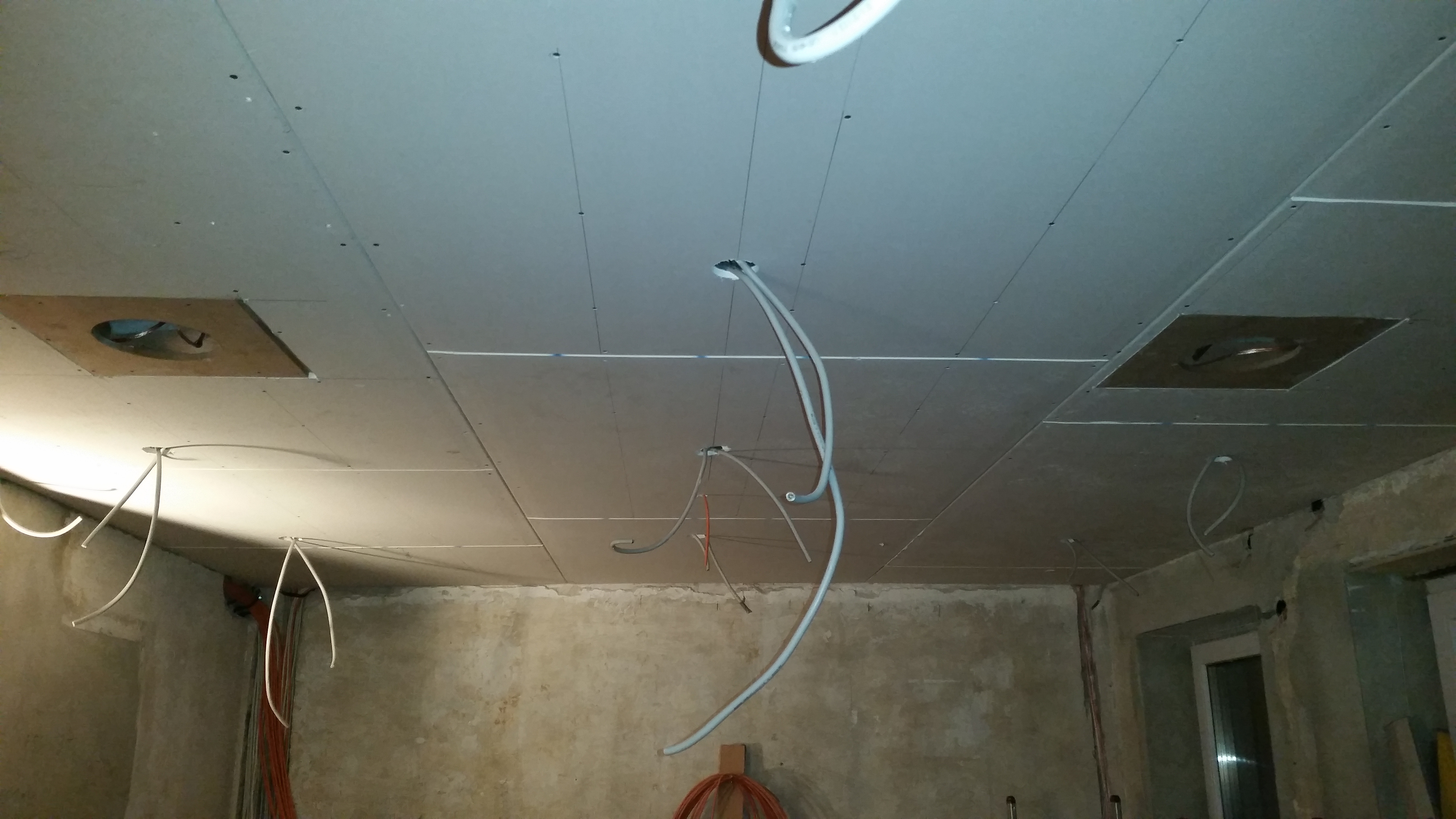

            Moin Michael:
            Ich habe eine Holzbalkendecke (mit Lehmeinschub) (hat man wohl in den 60ern so gemacht und ich habe es in der Sanierung übernommen).
            Starke Holzträger bilden oben das Grundkonstrukt für den Fußboden und unten die Grundlage für die Lattung für die Decke, gehen also voll durch
            Aufbau von oben:
            -Oberboden: Bodenbelag auf 15mm OSB + 18mm OSB (quer) mit Entkopplungsmatte auf Träger voll verschraubt
            -10-20mm Luft
            -100-120mm Lehm auf Holzeinschub Querlattung (18mm) zwischen den Trägern befestigt wo der Lehm drauf liegt
            -100mm Steinwolle (einfach den Hohlraum zwischen Holzeinschub [von unten] und Lattung vollgestopft
            -19mm Lattung
            -12,5mm Gipskarton als Decke.
            Decke ist seit Sonntag letzte Woche drin, auf dem Foto mit Speaker-Einbaubox:
Ansichten: 2105
Größe: 3,64 MB
            Simon
            120
            Zuletzt geändert von simon_hh; 28.02.2016, 19:59.
              simon_hh kommentierte
              Die Einbauboxen sind genau, wie die Gipskartonplatten, 12,5mm stark und werden mit ein gespachtelt.

                  Durch meine Holzbalkendecke dröhnt der Bass ins OG (Schlafzimmer), also in den Boden, gerade wenn ich dann Abends noch leise Musik hören möchte und die Dame des Hauses schon ins Bett geht, muss ich hier die Deckenlautsprecher komplett ausschalten... Dann laufen nur die Standlautsprecher.
                  Ein Austausch der Decke gegen eine Betondecke kam aber durch das Gesamtkonstrukt des alten Hauses nicht in Frage.
                  Aber ich denke ich würde diese LS wieder einsetzen.
