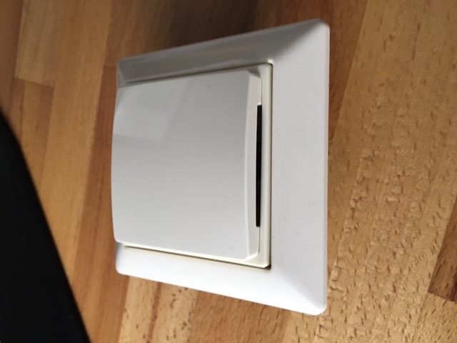

        Die in dem Link, von evaleisure, erwähnten Berger Sensoreinsätze und Abdeckungen verwende ich auch. Hier strömt die Luft von unten nach oben durch.

          Hi und vielen Dank fuer die TIpps. Ich werde im Haus ueberall JUNG SL900 bekommen. Habt ihr eine Ahnung, ob die Berker-Abdeckung damit auch kompatibel ist?
          Meinst du SL oder LS900?
          Wenn SL dann den Rahmen zum Berker-Einsatz...
          zur Montage handelsüblicher Geräte anderer Hersteller mit Abdeckung 55 x 55 mmNicht für Geräte aus den Serien AS / A geeignet.Thermoplast (bruchsicher) hochglänzend

          tholle - hier ist mal der Aufbau als Grafik aus dem Wiregate Shop http://shop.wiregate.de/catalog/prod.../56/image/326/
          Einsatz und Zentralplatte nimmst du von Berker und Zwischenring und Rahmen von deinem Installationsprogramm.
