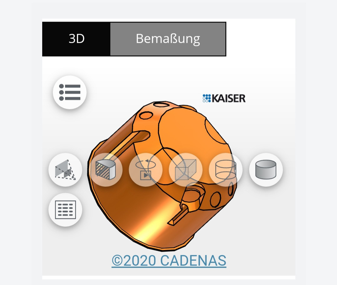

      Christian Fenzl Fast 🙃 Metallbügel und Schraubenaufnahme - schau dir das 3D Bild an, aber vielleicht hält die Standard genau so gut 🤣

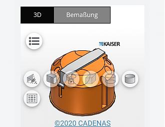

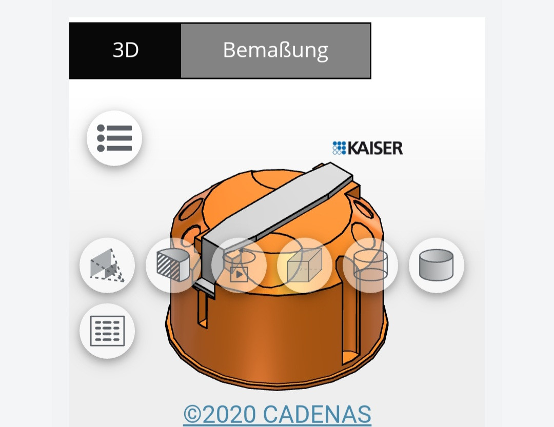

    Speziell für Christian Fenzl 😉

        Interessant! Ich dachte um ehrlich zu sein auch, dass es "normale" Kaiserdosen sind. Wie funktioniert dort der Mechanismus? Fährt durch einschrauben der zwei Schrauben kein Ärmchen aus? Spreizt sich hier der komplette Bügel? Würde natürlich "fester" klingen als nur der Arm. Wie gesagt, 20N reichen - statisch - für die Lampe sicher. Dynamisch bin ich mir da nicht ganz so sicher und ich denke gerade am Esszimmertisch kommt man ggf. doch mal etwas schneller dagegen. Deswegen ja die Überlegung.
        Heute Abend kommt unser neuer Tisch (anderes Maß) inkl. Bank. Dann werde ich morgen ordentlich ausmessen, erstmal mit nem 6 Bohrer reinhalten und schauen/ hoffen dass ich keinen Träger erwische. Wenn nein, Dose. Wenn ja Dübel. So der Plan.

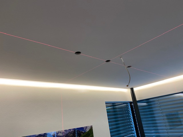

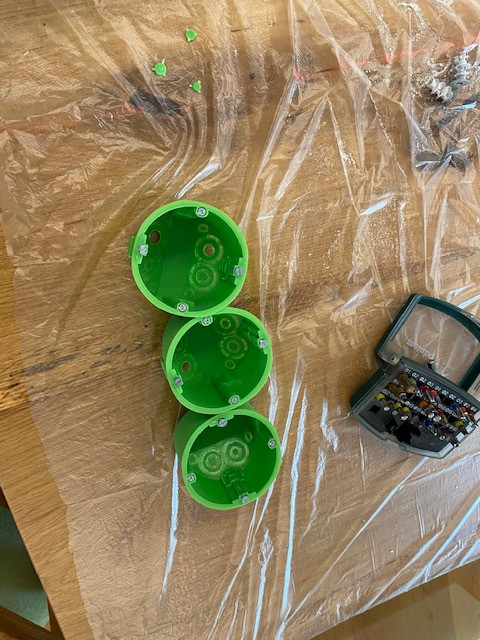

          Kruzes Feedback von meiner Seite! Erstmal Danke für die zahlreichen Posts.
Ansichten: 858
Größe: 139,9 KB
ID: 272990Klicke auf die Grafik für eine vergrößerte Ansicht
Ansichten: 824
Größe: 47,8 KB
ID: 272989Klicke auf die Grafik für eine vergrößerte Ansicht
Ansichten: 959
Größe: 23,2 KB
          1. Bei einem Preis von rund 300 Euro pro Lampe finde ich das "System" zum Einstellen der Kabellänge schon sehr mager...
          2. Hatte ich keine "normalen" Kaiser Dosen mehr übrig. Deswegen bin ich noch einmal in den Baumarkt. Dort gab es die mit Bügel natürlich nicht. Aber welche von Seisenberger oder Saisenberger, waren im direkten Vergleich zu den Kaiser deutlich stabiler, aber auch 3 Mal so teuer. Die wurden es schlussendlich. Hält auf jeden Fall gut.
          3. Tatsächlich war kein Träger im Weg. Ging alles reibungslos
          4. Offtopic: Im Zuge der Pendulums wurde im kompletten Erdgeschoss bzw. überall dort wo Trockenbau ist auf die neuen Präsenzmelder umgebaut... Optisch ist es natürlich erstmal schöner als die "Ufos", aber: - vielleicht spinn ich auch - schaut das ganze für mich eher nach einem defekten Spot aus, zumindest wenn in ummittelbarer Nähe die Loxone Spots verbaut sind.

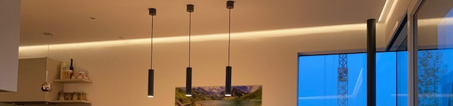

          Noch ein ein Montagefoto zur Vollständigkeit:
