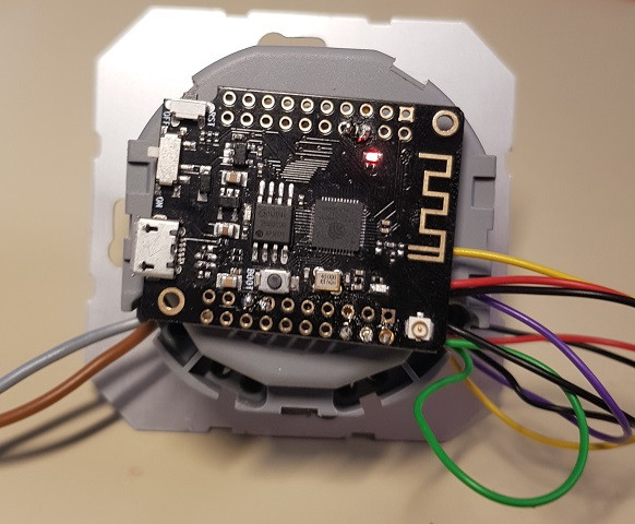

                  Nachdem ich mich einige Zeit mit der Lampe beschäftigt habe und mit der Bedienung nur über ein Smartphone nicht so happy bin habe ich ein MQTT / HTTP Gateway auf einem ESP32 entwickelt.
                  Zur Steuerung kann jetzt MQTT oder HTTP verwendet werden (wobei die HTTP Implementierung noch sehr rudimentär ist)
                  Außerdem habe ich noch einen Drehimpulsschalter an den ESP32 gehängt damit kann ich jetzt das Licht wie gewohnt an direkt dimmen (ist aber optional)
                  Ich hab gerade den aktuellen Stand meines Projekts auf github geschoben : https://github.com/martgras/LukeRobertsControl

                    Mist, habe doch nur noch eine NodeMCU hier, muss also erst nen ESP32 bestellen...
                      Ich hab einen Fire Beetle genommen (https://smile.amazon.de/dp/B07KR1XR9..._W673FbF1RHSWS) der passt wunderbar in die Unterputzdose.
                      • michael287
                        michael287 kommentierte
                        Stimmt? Wie hast du ihn eigentlich mit Spannung versorgt?
                        Stepdown? Up Netztteil?
                      Zum Testen einfach mit einem USB Netzteil . Die ESP32 Boards haben fast alle Microusb .
                      In der Unterputzdose mit dem relativ teureren recom Netzteil: https://recom-power.com/de/products/ac-dc-power-supplies/rec-s-RAC03-ER!s277.html - vor allem weil ich es da hatte und weil es im Gegensatz zu den billigen Printnetzteilen ein CE Zeichen hat.
                      War allerdings eine Herausforderung beides unterzubringen.
                      Jetzt verstehe ich den Hintergrund der Frage Ich hab den ESP32 nicht in die Lampe eingebaut sondern in die Wanddose wo vorher ein Schalter eingebaut war.

                      Vermutlich könnte man ihn auch in die Lampe setzen und dort die 12V abgreifen. Aber solange der ESP im selben Raum ist kann man ihn irgendwo hinlegen und einfach über USB betreiben
