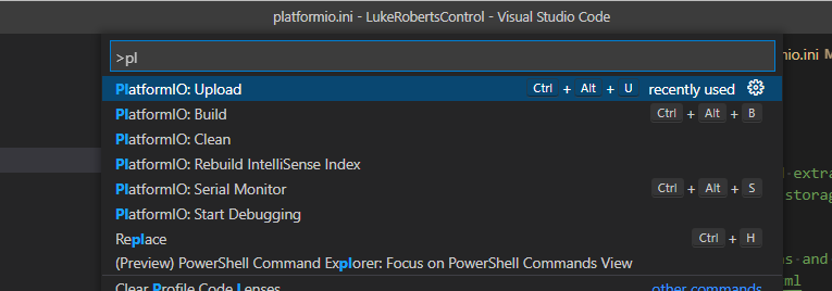

            in platformio_usersettings.ini für den Button
            -DSINGLE_BUTTON_PIN=GPIO_NUM_39
            Damit sollte pio run auch unter Windows flashen.. Ohne die seriellem logs zur Laufzeit kann ich leider nicht viel sagen.
            Ich mache das allerdings nicht von der command line sondern mit Visual Studio Code und der Platformio extension . Dann einfach F1 - plat tippen und entweder "PlatfromIO Upload oder Serial Monitor

              Hi ja werde ich gleich probieren. Ja kompilieren tue ich es eh auch mit VSCode. den Uploade mache ich allerdings nie mit dem Programm sondern immer mit diversen Tasmota Tools, weil ich da einige Geräte mit der Firmware betreibe. Werde das mit dem VSCode upload mal probieren und gebe bescheid ob die Settings so dann funktionieren!
            Anbei die Usersettings die ich jetzt nur von dem sample File abgeleitet habe.
            Das MQTT habe ich mal fürs erste deaktiviert weil ich zwecks test mal das webinterface nutzen wollte.

            Der Upload mit VSCode funktioniert bei mir nicht da bekomme ich immer eine Timeout Meldung.
            Mit dem ESP Flasher von dem obigen Link klappt das flashen ohne Probleme
            Dort kann man einen Log auch im Betrieb mit anschauen!

            Der Log wird nur aktualisiert wenn ich am Webinterface die Schalflächen bediene.
            Anbei der Log aus VSCode:
            --- Available filters and text transformations: colorize, debug, default, direct, esp32_exception_decoder, hexlify, log2file, nocontrol, printable, send_on_enter, time
            --- More details at http://bit.ly/pio-monitor-filters
            Please build project in debug configuration to get more details about an exception.
            See https://docs.platformio.org/page/projectconf/build_configurations.html
            --- Miniterm on COM4 115200,8,N,1 ---
            --- Quit: Ctrl+C | Menu: Ctrl+T | Help: Ctrl+T followed by Ctrl+H ---
