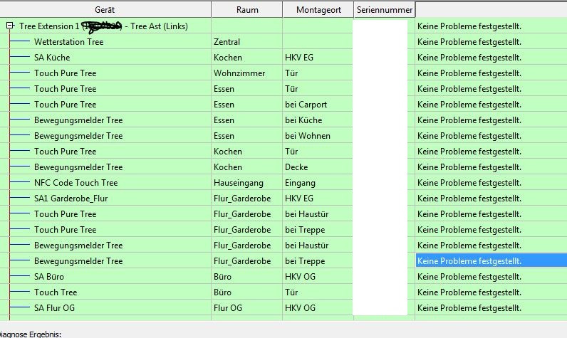

    Hey Leute,
    ich habe gerade die Tree Diagnose durchlaufen lassen. Habe 2 Tree Extensions und bei einer Extension an einem Ast werden 45 Fehler seit Neustart angezeigt ist aber noch alles grün...
    Bei den anderen Ästen sind es 0 Fehler... Woran könnte das liegen?

      Habe gerade einen Neustart gemacht... Wenn ich mit der Maus auf einen Tree Teilnehmer fahre sagt er mir folgende Info:
      12 ms durchschnit Antw.
      12ms maximale Antw.
      0 Fehler Hardwareerkennung
      0 Fehler während Diagnose
      27 Fehler seit Gerät Neustart...

        Dann erst mal weiter beobachten.
        Sieht doch gut aus.

          Das seltsame ist nur an dem Ast sind die Fehler an den anderen 3 ist nichts...

            Nutze mal die Suche nach ""loxone tree Fehler" - über Google finde ich da einige ältere Beiträge auch zur Fehlersuche.
            Nur anhand der Fehlerauswertung der Extension wirst Du den Fehler vermutlich nicht finden.
            Wahrscheinlich tritt der Fehler auf, wenn (ein oder mehrere) Verbraucher schalten oder Sensoren melden.
            Denkbar ist da sehr viel:
            - Kabel leicht beschädigt und bei größerem Strombedarf hakt es dann
            - alle Verbraucher zusammen zwingen das Netzteil in die Knie
            - eine einzelne Komponente hat Probleme und stört die BUS Verbindung.
            Versuche mal alle Komponenten zu schalten und nehm den Laptop mit - vielleicht kannst den Fehler reproduzieren und einschränken.

                  Wie könnte ich am besten rausfinden welches Tree Gerät den Fehler verursacht?
                    • 4044
                    Eines nach dem anderen abhängen und kontrollieren.
                    Oder, du halbierst den Strang und schaust, vielleicht liegt es am Ende des Stangs, wenn nicht wieder halbieren.
                    So gehts relativ schnell.

                      Fahr mal langsam mit der Maus über die Geräte im Tree Diagnosefenster

                        Da zeigt er mir bei jedem Tree Gerät das gleiche an... Auch die gleiche Fehleranzahl...

                            Ich glaube ich habe den Fehler gefunden.... Meine Stellantriebe Tree wurden per EIB Kabel angeschlossen und im Heizkreisverteiler sind WAGO´s an denen das Tree Kabel durch die Antriebe geht... Ist das EIB Kabel dafür geeignet?
                              Meine Stellantriebe laufen auch über das KNX Kabel und in meinen Augen auch höherwertiger als das Treekabel.
