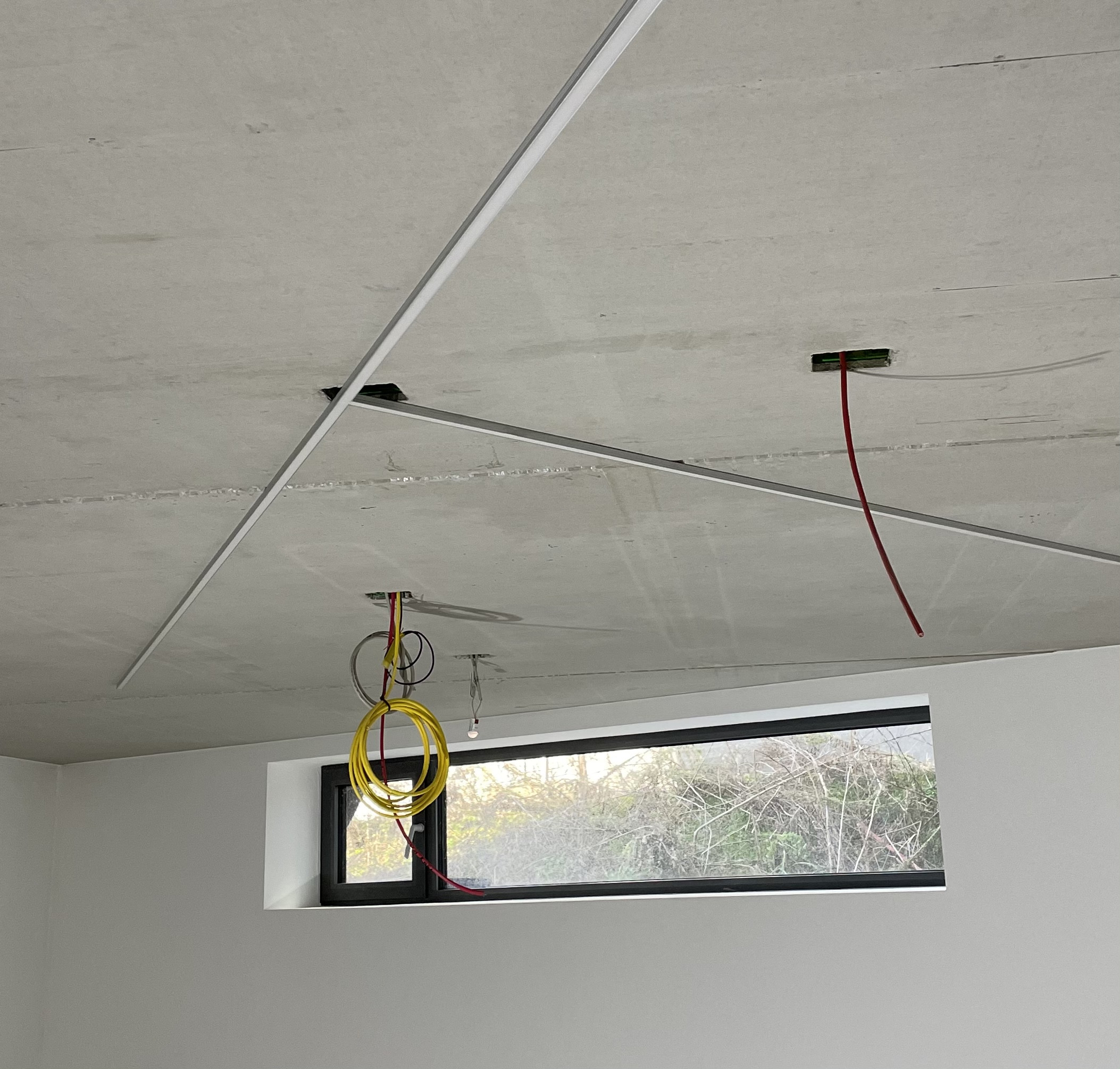

        Wie hast du den Übergang zwischen 4x6mm² auf die Led Streifen gemacht? Irgendwo eine zugängliche Klemmstelle?
    • doc-brown
      • 13.09.2015
      • 1494
      Ich habe an allen Anschlusspumpen quasi über halb des LED Bandes in der Decke – vom Betonbauer Dosen einsetzen lassen. Darin in das 4 × 6 und geht auf ein kurzes Anschluss Kabel ans LED Band über.

        Das heißt du kommst an die Klemmstellen jederzeit dran? Hast du die Decke noch mit Trockenbau "abgehängt" sind die LED Bänder / Profile direkt in der Betondecke und sieht man die Betondosen?
      • doc-brown
        doc-brown kommentierte
        ja - ich komme quasi durch das LED - aluprofil nach oben in die VT dose... etwas fummelei - geht aber ;-) die decke wurde dann - auf die höhe des LED profils verputzt.
      • THX
        THX kommentierte
        doc-brown OK, d.h. das ALU Profil ist im Bereich der Dose "ausgeschnitten" und durch die Abdeckung sieht man das dann nicht.
        Du hast die Dose also verputzen lassen und kommst durch die kleine Öffnung in den Verdrahtungsraum. Das es etwas Gefummel ist, kann ich mir so durchaus vorstellen ;-)
    • doc-brown
      • 13.09.2015
      • 1494
      hier mal ein beispiel, wie es aussieht:
      an der stelle ist das profil nach oben offen - da gehen die klemmen durch
