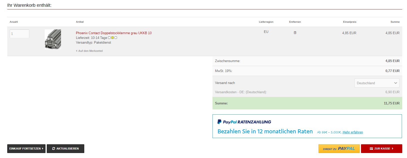

      versteh ich jetzt nicht. da kannst, wenn du willst eine klemme kaufen:
Ansichten: 346
Größe: 61,3 KB
      • Miep Miep
        Miep Miep kommentierte
        2 Klemmen und ein Abschlussdeckel.
        Das Problem: Abschlussdeckel VPE 50 Stück kostet über 50€.
