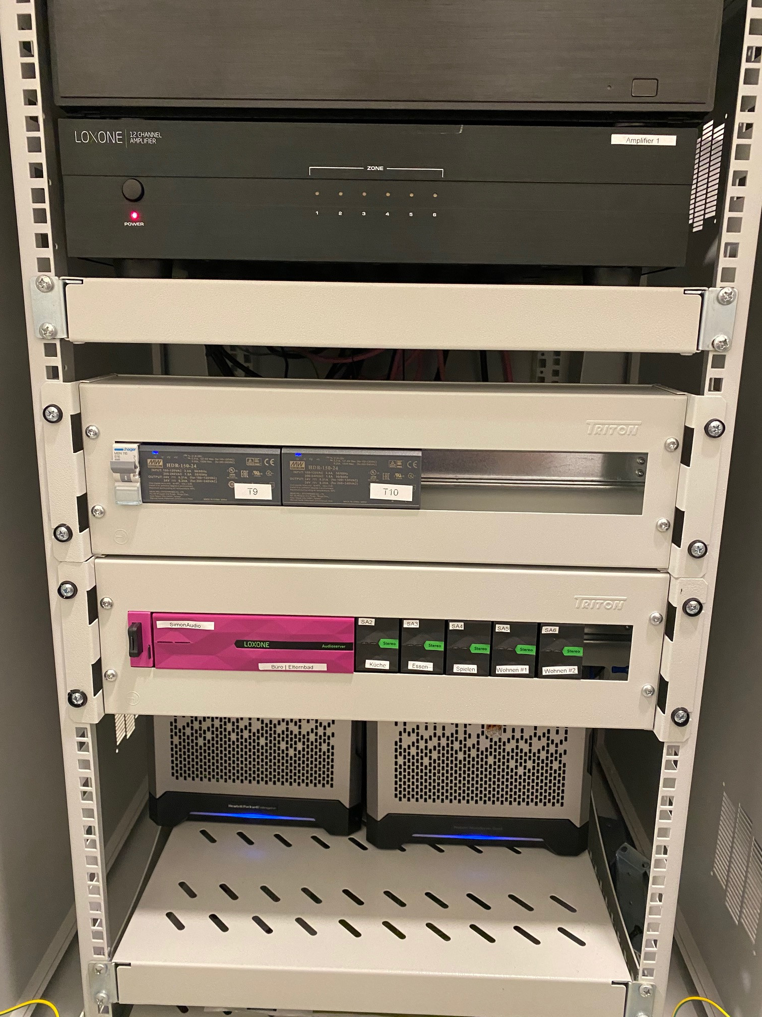

    Hi!
    Schau mal hier, da siehst du meinen Technikraum: https://www.loxforum.com/forum/mein-...Cr-technikraum
    Ich würde Netzwerk (Patchpanels und Switche) immer wieder trennen vom Rest, man ist einfach viel flexibler.
    Du siehst auf dem Bild noch 2 Verstärker und den Musikserver., damals gab es ja noch keinen Audioserver. Mittlerweile sieht das so aus:
    Klicke auf die Grafik für eine vergrößerte Ansicht  Name: IMG_2918.jpg Ansichten: 0 Größe: 776,0 KB ID: 295756
    Bei mir ging es zwar nicht anders, weil der Musikserver nicht in einen normalen Schaltschrank passt, aber ich würde auch heute den Audioserver eher in Netzwerkschrank bauen. Lautsprecherkabel gehören für mich nicht den Schaltschrank. Ist aber Ansichtssache.
    Wenn irgendwann mal Funk-Lautsprecher funktionieren fliegt der zweite Verstärker + Musikserver auch noch raus und der Audioserver wird erweitert.
    Als Netzteile verwende ich die günstigen (35 EUR) 150 Watt Netzteile von Meanwell. Sie machen was sie sollen.

      Why 2 x Meanwell PS ? Are they configured as redundant or simply T9 for the Audioserver and T10 for the Extensions?

      I am not yet finished with switching every room to the audioserver and at the moment it is not clear if Airplay2 Speaker will need own extensions or if they will be provided by the given hardware... so I just purchased at least 3 power supplies, 2 of them are used at the actual setup: 72w will be used per Audioserver and 36w per Stereo Extension -> I need 252 watt at the moment, so 2 150 watt supplies will be fine.

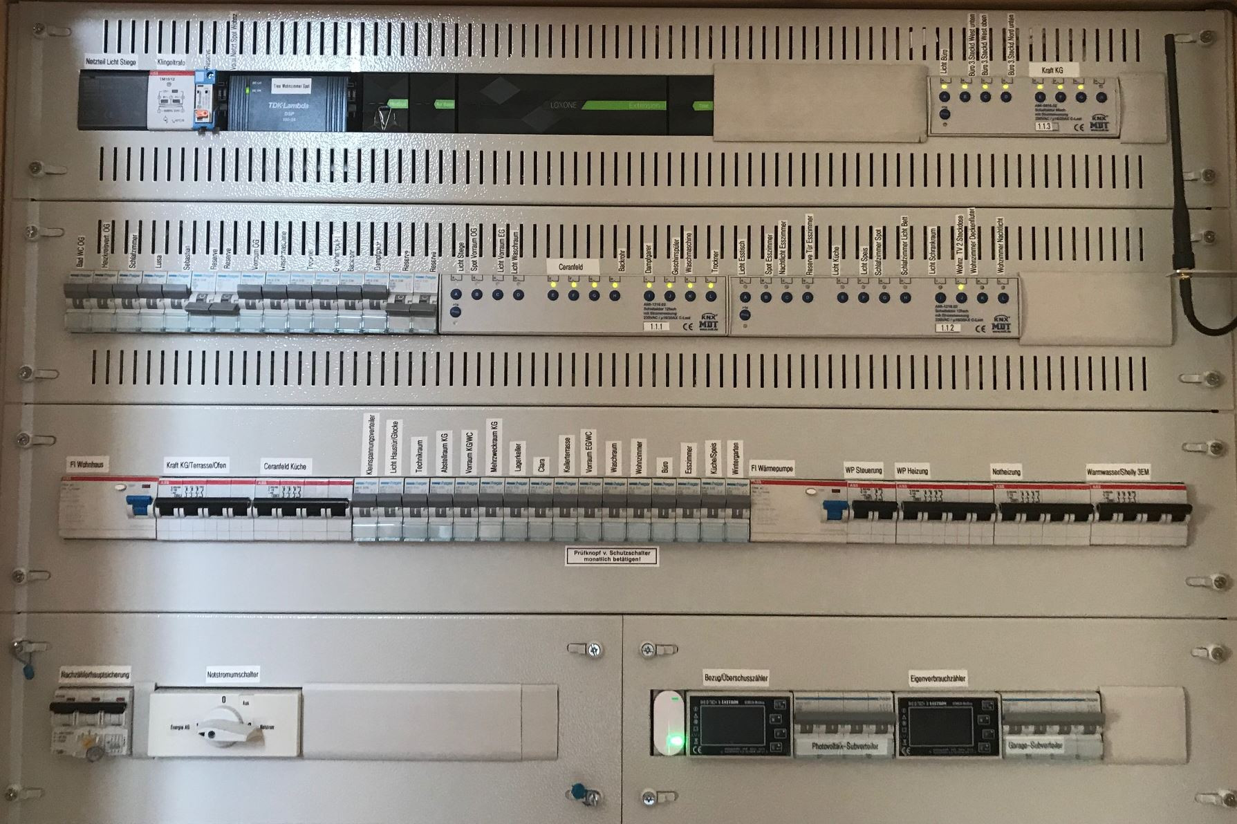

    Was haltet ihr von diesem Verteiler, hier auch noch ein Foto wie man das Anordnen könnte. Im roten Rahmen wären meine Komponenten, im blauen Rahmen der Teil für die Einliegerwohnung. Da bleibt ja immer noch einiges frei...

      • 7664
      Netzteilen links...
      1x für AudioServer
      4x für 8 Stereo Ext.
      Somit brauchst du ein Netzteil mehr.
      Der Hitzestau ist vorprogrammiert, wenn man Leistungsstarke Lautsprecher verwendet werden schnell mal >45°C beim AudioServer erreicht.
      Habe ich bei mir im offene Zustand (auf dem Schreibtisch) so getestet und sogar bei hohen Lautstärken bis 60°C erreicht.
      Die Temp. kann man im AudioServer selber abrufen.
      Rechts passt es mit den Netzteilen.

                • 4619
                "Die Wärme ist nicht so enorm" ist qualitativ ein Aussage die man gleich wieder vergessen kann da Verteilerbauer die Verlustwärme auch nicht zum Spaß rechnen je nach dem was und wie eingebaut wird.
                Das mindeste sind sicherlich Schlitzblenden:
