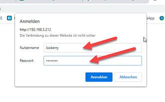

    Hallo Loxforum,
    Ich wollte einen Loxberry für mein Loxonesystem einrichten, damit ich meine Sonos Anlage, als Lautsprecher benutzen kann.
    Nachdem das Image auf dem Pi war und er nach paar Sekunden lief, bin auf auf die IP gegangen und wollte mich anmelden. Doch Loxberry Loxberry (Benutzer & Passwort) funktionieren nicht. Ich habe mehrmals das Image neuinstalliert, ich weiß momentan nicht weiter ...
    Weiß jemand was man tun kann?
    P.S. als Netzwerk habe ich das WLAN genommen (Netzwerk.txt)

    loxberry:loxberry und nicht Loxberry:Loxberry
      Das war die Autokorrektur, ich habe loxberry loxberry eingeben und es hat leider immer noch nicht funktioniert
    • 5164
    Dann machst Du etwas falsch oder bist auf der falschen IP-Adresse oder Dein Browser ist kaputt. Das Image ist definitiv in Ordnung. Was hast Du genau gemacht? Screenshots?
      Ok, schaue ich mir an.
      Ich weiß nicht ob diese Info hilft, aber der Loxberry startet nicht beim erststart neu, in einem Tutorial Video wurde gesagt, dass der mal neu starten soll.
      Des Weiteren kann ich per Monitor und Tastatur auf den Loxberry zugreifen und dort mich anmelden per loxberry:loxberry, aber übers Web funktioniert es nicht.
      Der Loxberry startet erst neu, wenn Du den Wizard durchgespielt hast. Dazu musst Du Dich über den Browser anmelden.
    • 5164
    Tja, ich weiß nicht was Du falsch machst. Ich hab das Image aufgespielt, LoxBerry gestartet, Browser aufgerufen, angemeldet und schon ging's.

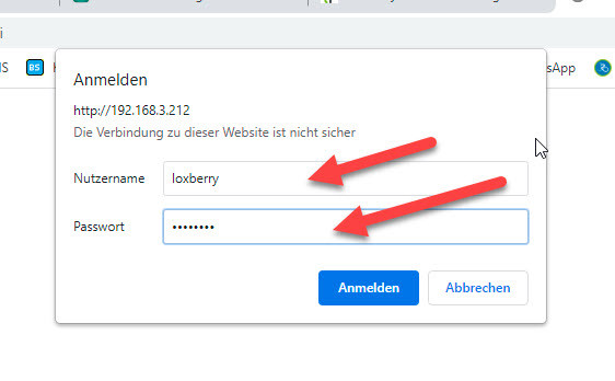

    Blöde frage, aber Du gibst im Fenster im Browser schon unter "Nutzername" einmal "loxberry ein, und dann auch unter Passwort einmal "loxberry", oder?

      Ja ... das kann man doch net falsch machen 😂
      Sobald ich das eingeben habe, kommt das Fenster wieder und fragt wieder nach Benutzername und Passwort und dann wieder und dann wieder usw.
      Hab schon alles probiert ...
      Liegt es vielleicht wirklich am Router, da wir eine Firma haben ist das Netz eher eingeschränkt.
    Irgendeinen Proxy eingestellt?
    Irgendwelche Firewalls?
    Ist die IP des LoxBerrys im gleichen Subnet wie der PC?
    Was ist denn das für ein Browser?
    Sonst fällt mir nichts ein, muss an deinem Netz liegen (ein Indikator dafür ist, dass es bei 3000 anderen Leuten geht). Vielleicht findest du was bei deinen Browser-/Netzwerksettings.
    Zuletzt geändert von Christian Fenzl; 13.03.2021, 19:31.
      Ich werde mal bei uns ins Netzwerk reinschauen, liegt zu 99,99% daran ... wahrscheinlich wird irgendwie das Webinterface gesperrt ...
        Hat sich jetzt alles geklärt ... anscheinend war noch ein Loxberry im Netz und wir dachten, dass das der neue wäre. Per Monitor und Tastatur haben wir uns dann direkt am Loxberry angemeldet und dort die IP ausgelesen. Danach klappte die Anmeldung.
