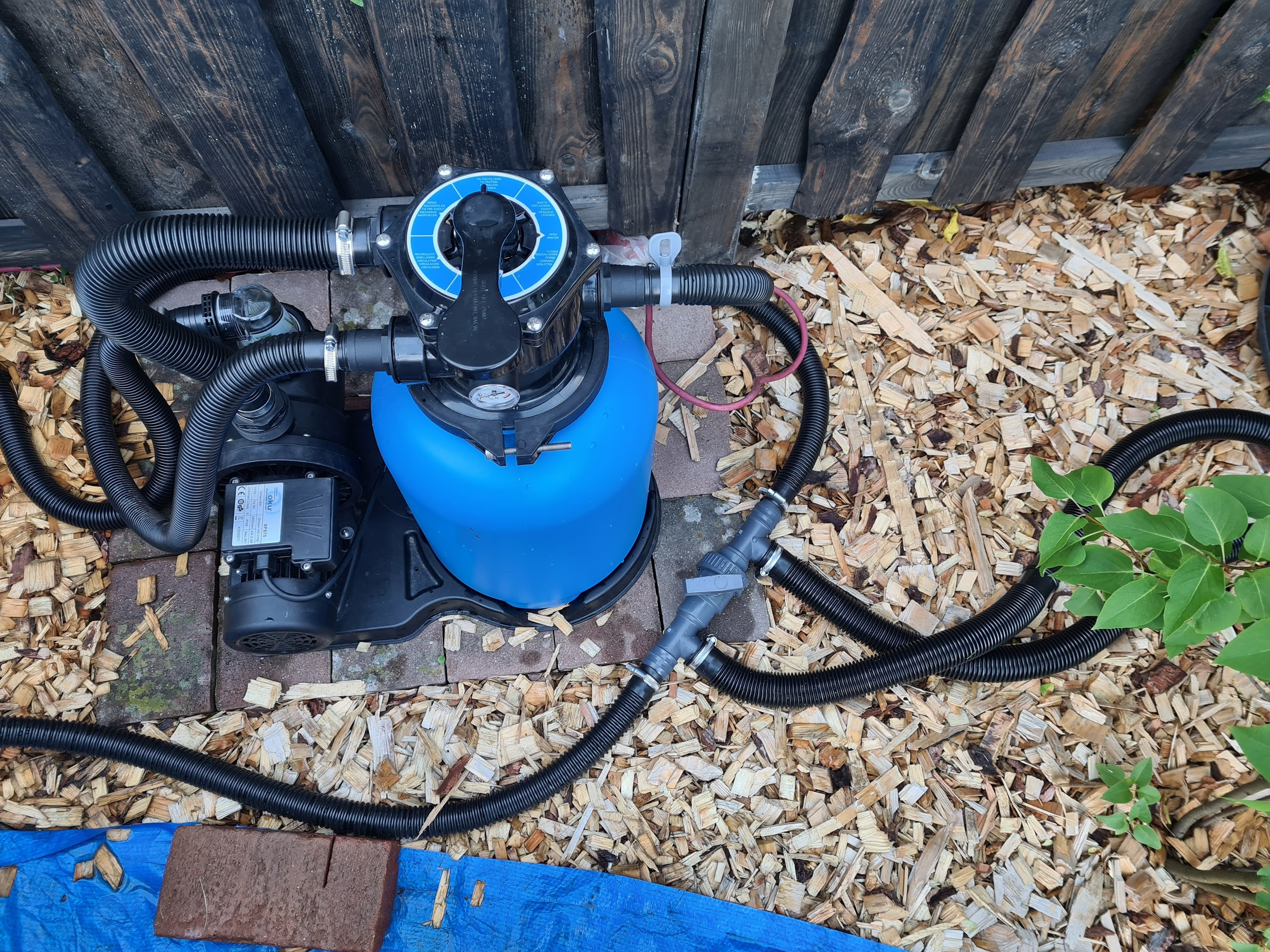

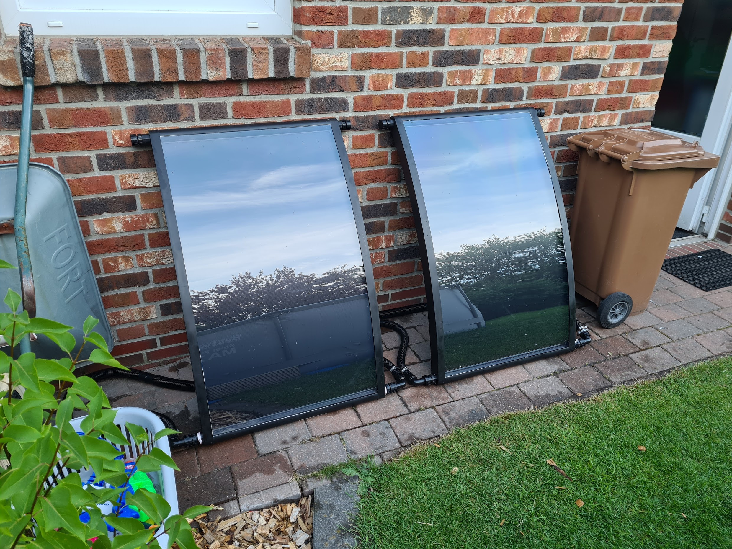

    Ich habe die Solarabsorber gestern erstmalig angeschlossen über ein Bypassventil. Die Panele befinden sich fast komplett unterhalb der Wasserobefläche (stehen leicht schräg an der sonnigen Garagenwand) Je nach Ventilstellung schwankt der Druck ein wenig am Druckmesser bzw. am Auslassventil. Ich habe jetzt (subjektiv) 80% direkt und 20% durch die Panele. Die Entfernung horizontal ist auch zu vernachlässigen (2-3m/38er Rohr)
    Buellpower Warum 8m Wassersäule, wenn alles ebenerdig unterhalb des Wasserniveaus passiert? Ist das wegen dem Sandfilter. In der Beschreibung steht etwas von 6cbm/6m
    Woran würde ich denn "gutes" oder "schlechtes" Wasser erkennen? Es ist absolut klar, die Werte (PH+CL) stimmen es riecht typisch. Ich nutze die normalen Pool Multitabs...
    Hier der provisorische Aufbau...mittlerweile ist es auch dicht.

                    Deine Pumpe macht bei 0,8bar Gegendruck etwa die 2,1 m³/h. Pumpe und Filter passen also ganz gut zusammen. Was zeigt denn Dein Druckmesser am Filter bei Betrieb so an? Sollten es um die 0,8bar sein, ist keine Drossellung nötig. Wenn gedrodsselt werden soll, dann bitte nur auf der Druckseite.

                      In Grenzen kann man auch eine Pumpe saugseitig drosseln. Hintergrund ist, dass bei laufender Pumpe immer auf der Saugseite der niedrigste statische Druck ist. Eine Drosselung auf der Saugseite führt zu einer zusätzlichen Verringerung des Druckes, die sich auf die Betriebsbedingungen Pumpe negativ auswirkt. Dies kann zur Kavitation in der Pumpe führen und das Laufrad zerstören. In der Regel hört man wenn der von der Pumpe benötigte Mindestdruck (Info im Pumpendatenblatt) unterschritten wird. Wenn ein Filter, auf der Saugseite angeschlossen ist ändert sich ja Auf Grund der Filterwiderstand und dadurch auch der saugseitige Druck. Somit kann man nie einen korrekten Mindestdruck per saugseitiger Drosselung einstellen.
                      Pumpen gehören deshalb immer auf der Druckseite eingedrosselt. Eventuell macht es zusätzlich Sinn, wenn man zwischen Pumpendruckseite und Saugseite ein Überströmventil einbaut um die Mindestwassermenge der Pumpe sicherzustellen, wenn die Pumpe „gnadenlos“ überdimensioniert wurde. Bei halbwegs vernünfiger Auslegung benötigt man keine Überströmung. Druckseitig hat man bei Eindrosselung im Pumpenbetrieb zwischen Pumpendruckseite und Drosselung eine entsprechend der Kennlinie höheren Pumpendruck, der nach dem Drosselorgan letztendlich dem benötigten Durchfluss/Förderhöhe für die Anlage entspricht.
                      Gruß Michael
                      Nobbi75 Du hast doch auf der Pumpendruckseite ein Bypassventil zur Einstellung der teilwassermengen verbaut. Ist das ein Dreiwegehahn oder ich es kenne eine Rohrverbindung mit 3 Regulier-/Absperrventilen. Mit letzterem hast Du ja bereits eine druckseitige Drosselung. eingebaut
                      Gruß Michael

                      Das mit dem Druck muss ich mir ansehen. Ich habe nur im Kopf, dass es immer im „Grünen“ Bereich bleibt.
                      Michael Sommer Ich weiß nicht wie sich das Ventil nennt. In Post 16 ist es auf dem Foto mit der Pumpe drauf. Es ist nur ein Hahn, mit dem ich den Durchfluss direkt von Pumpe an Pool regeln kann…reduziere ich den Fluss, dann sucht das Wasser den Umweg über die Kollektoren. Aber selbst wenn das Ventil komplett geschlossen ist (100% über Kollektoren) steigt der Druck nur sehr gering an. Momentan läuft nur ein kleiner Teil über die Kollektoren. Da werde ich aber experimentieren.
                      Ich bin von den Kollektoren ohnehin etwas von der Qualität enttäuscht(you get what you pay for). Wenn es aber grundsätzlich gut mit der Erwärmung klappt dann kommt nächstes Jahr eine winterfeste Lösung aufs Flachdach (mit einer sauberen Loxone Regelung)

                        Das Ventil habe ich trotz Brille übersehen. Du hast zwar eine Drosseleinrichtung druckseitig drin, jedoch durch den Bypass zu den Panelen wird die Gesamtvolumenumwälzung nur verteilt. Eigentlich gehören in die gemeinsamen Zu-/Rückleitung der beiden Panele je eine Absperrung eingebaut, um bei einer Undichtigkeit der Panele diese Wasserseitig absperren zu können. Dann könnte man eine Absperrung ebenfalls als Drosselorgan "zweckendfremden" und die Gesamt-Pool-Zuleitung anpassen.
