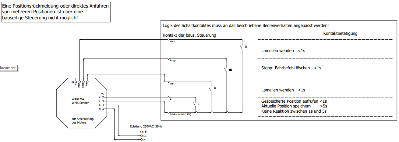

    Zur Integration hat Warema folgendes vorgeschlagen (Link WMS-Sender: https://www.warema.de/steuerungssyst...utzgeraete.php):

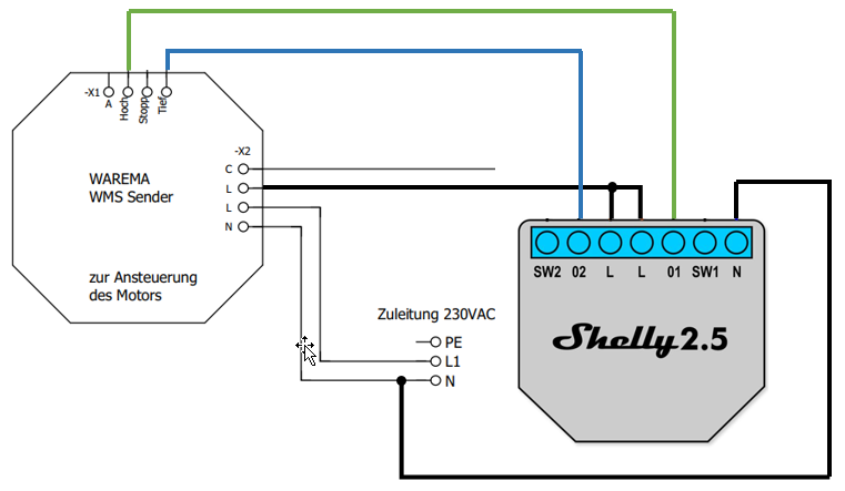

    Ich würde für die "bauseitige" Steuerung gerne einen Shelly 2.5 verwenden, jedoch bin ich bzgl. den Anschlusses noch unsicher (btw: Anschluss übernimmt ein Elektroinstallateur).
    Ich hatte mir das schematisch so vorgestellt:

    Würde das funktionieren oder habe ich irgendwo einen Denkfehler?

    • 4619
    Stop brauchst du nicht?
    Die 2.5er musst du in dem Fall mit einer Glühbirne kalibrieren da der Motor indirekt angesteuert wird und die Motorleistung nicht erfasst wird.
    Der Vorschlag kam zwar mal von einen anderen User, aber da dies bisher nicht als Tutorial geschrieben wurde übernehme ich dies nun mal. Brauchte es nun nämlich selbst für ein anderes Tutorial welches ein Rollo voraussetzt. Die Trick Kalibrierung…

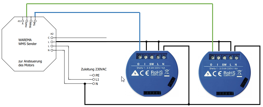

      Danke für den Hinweis. Das hatte ich so nicht auf dem Schirm. In dem Fall ist wahrscheinlich eine Umsetzung mit zwei Shelly 1 einfacher, da ich ja tatsächlich nur zwei einfache Schalter benötige:

      Das sollte vom Prinzip genauso funktionieren​ oder ist bei der Umsetzung auch noch etwas zu beachten?

        Würde da schon die 2.5er wegen der Laufzeit nehmen oder gehen die immer in eine bestimmte Stellung?
        • JoSommer
          • 23.08.2016
          • 20
          Bei einem Kurzdruck (< 1 s) werden vier Stellungen in ca. 40 ° Schritten angefahren: 0°, 40 °, 80 °, 120 ° (geschätzt).
          Bei einem Langdruck (> 1 s) wird die Stellung 120 ° bzw. 0 ° angefahren.
          Daher sollte die Laufzeit egal sein. Im Grund soll die Schaltung eine Funkfernbedienung nachempfinden.
