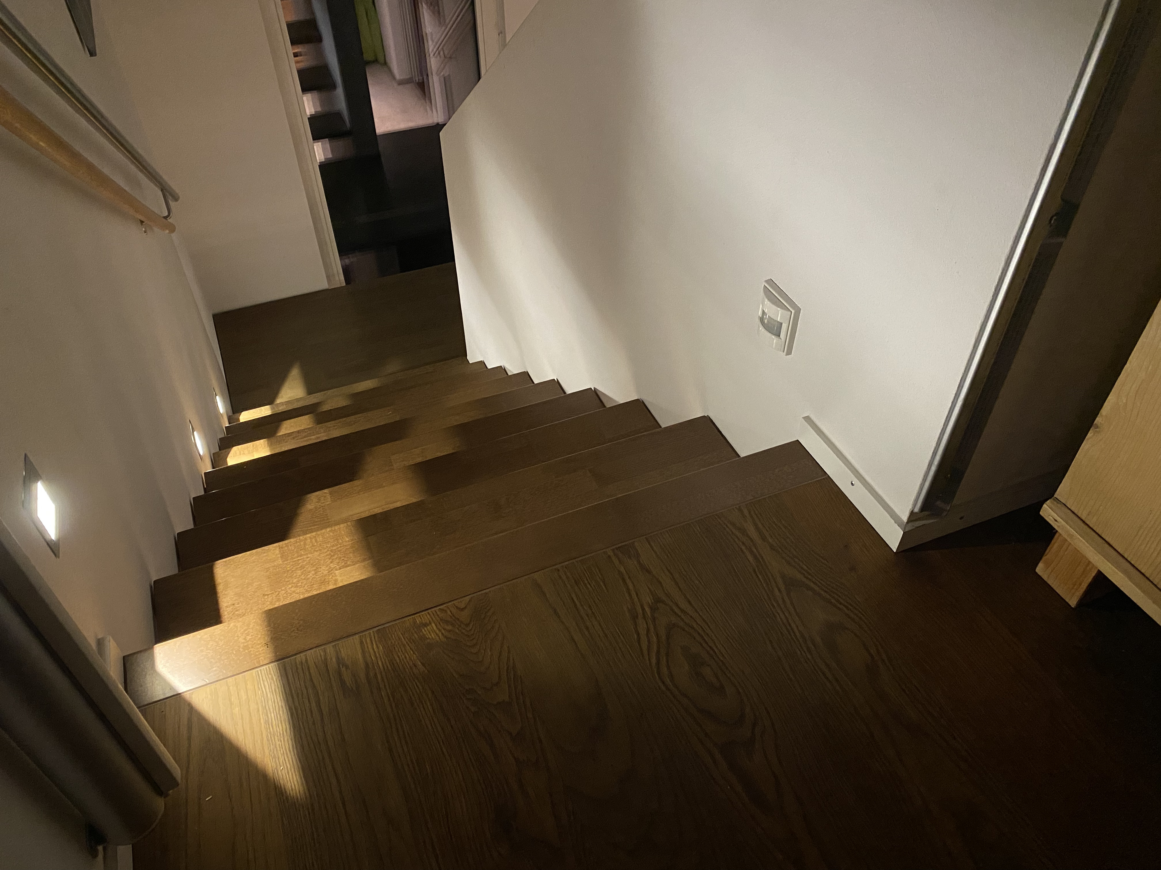

      Ich habe das mit jeweils einem zusätzlichen PIR-Sensor HC-SR501 am Boden (~10cm Dosenhöhe) realisiert, welche so ausgerichtet sind dass sie nur auslösen wenn man die Treppe auch betritt, ich habe 2 Treppen so ausgestattet, wobei eine der beiden noch einen Zwischenstock hat (also 3 Sensoren)

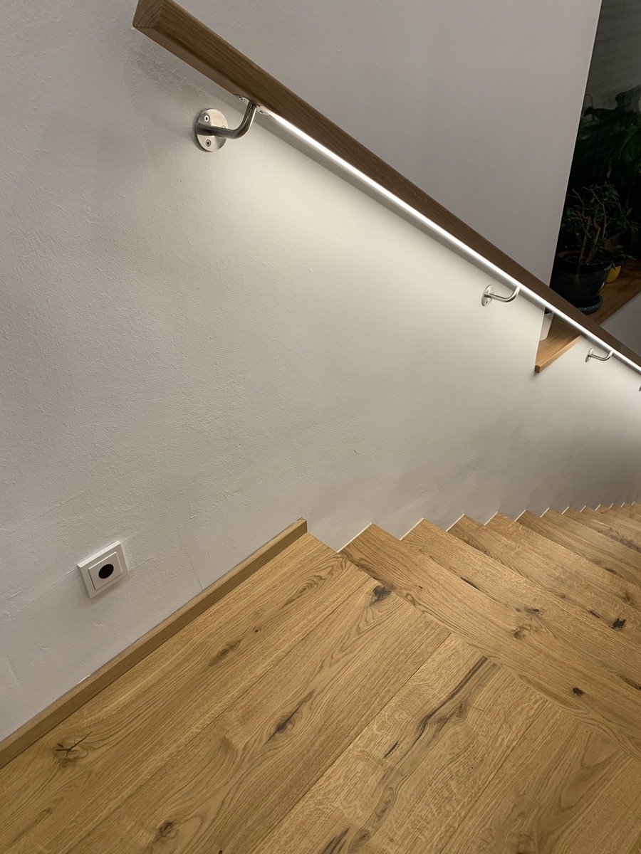

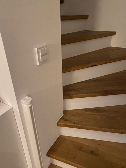

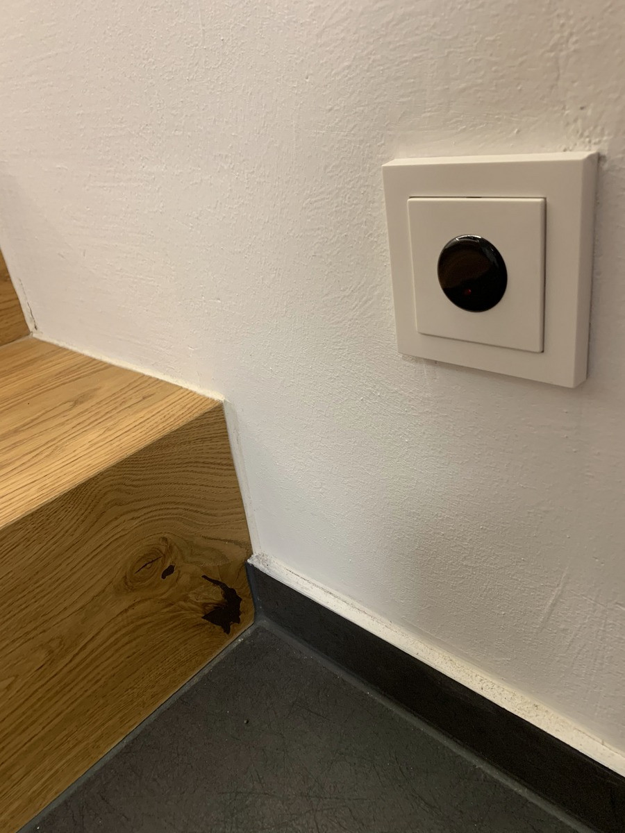

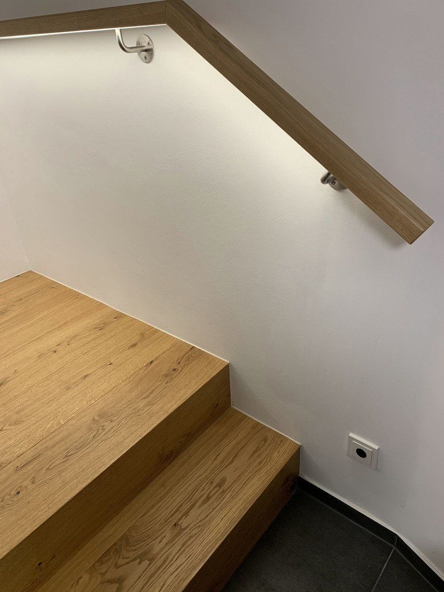

        Ich habe es so gelöst: mit BWM
        mit dem Nachteil des „klackens“ … Den Erfassungsbereich habe ich mit den beiliegenden Blenden optimiert.
        Wenn ich mal viel Zeit habe, werde ich diese in ein Präsenzmelder tauschen. Klicke auf die Grafik für eine vergrößerte Ansicht

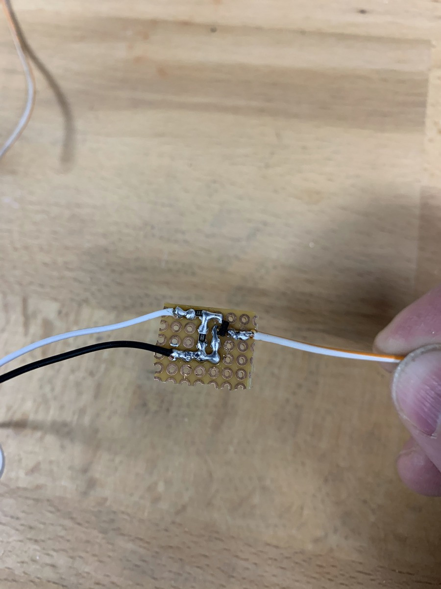

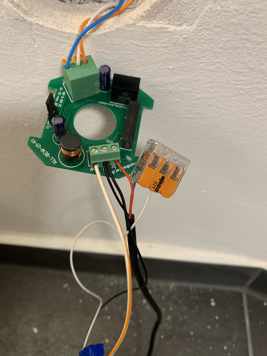

          So - hatte zum Glück noch ein paar Transistoren und Widerstände herumliegen und damit habe ich mir schnell eine Treiberschaltung zusammengelötet, damit ich mit dem 5V TTL-Pegel des neuen Sensors das Reed-Relay auf der bestehenden Platine ansteuern kann.
          Das ist die bestehende Platine mit dem 5V-Spannungswandler:

          Das ist meine schnell zusammengestrickte Transistor-Schaltung, welche ich nun zwischen Sensor und Platine gehängt habe:

          Und so sieht der neue Sensor nun montiert aus:
Ansichten: 599
Größe: 224,6 KB
ID: 333250Klicke auf die Grafik für eine vergrößerte Ansicht
Ansichten: 595
Größe: 199,2 KB
ID: 333251Klicke auf die Grafik für eine vergrößerte Ansicht
Ansichten: 629
Größe: 254,2 KB

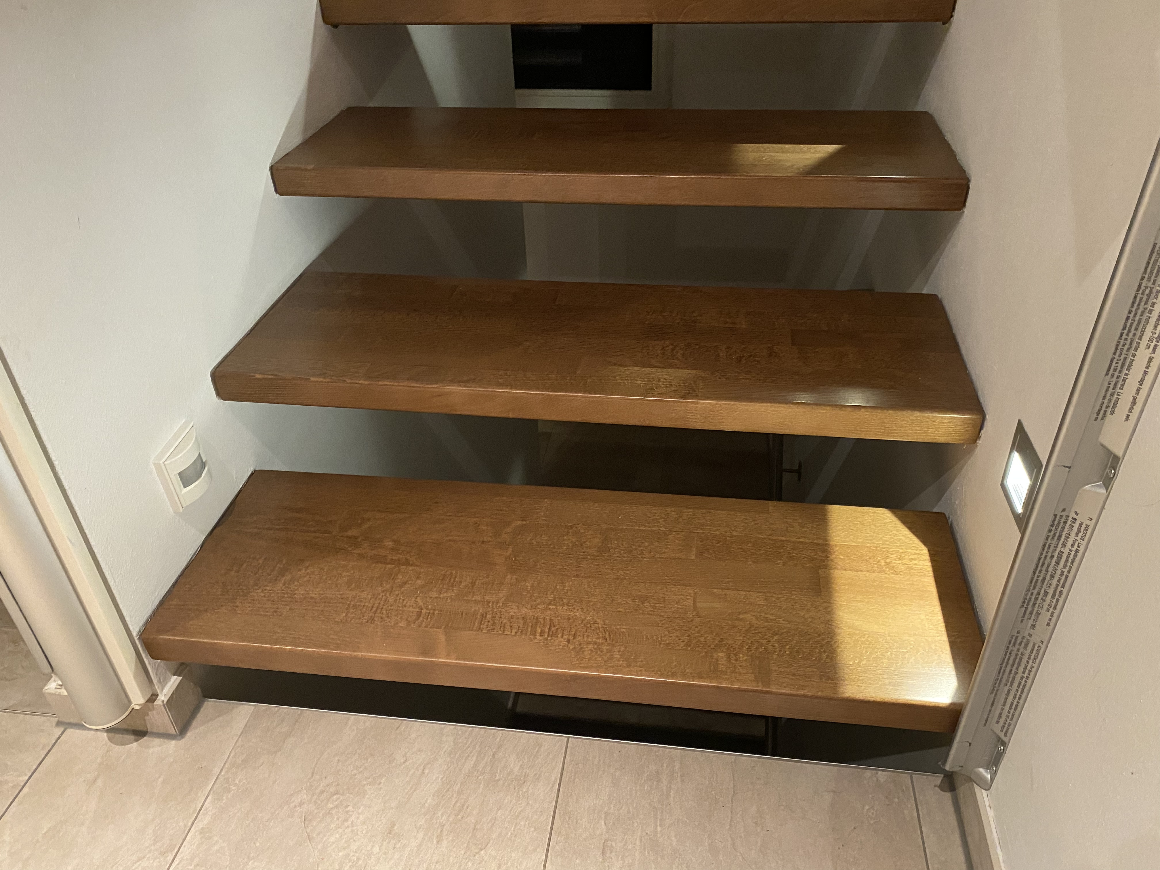

              Benutze folgende KNX Bewegungsmelder.... MDT SCN-BWM55.G2
              Funktion: Erkennung der Bewegungsrichtung
              Du kannst die so verwenden, dass er z.B. das Licht einschaltet, wenn er erkennt es geht jemand hoch...

                  Das geht wohl am einfachsten mit einem Feld Wald Wiesen NPN Transistor (z.B. BC548 ..)
                  Ausgang vom Sensor über ~1K Widerstand auf die Basis des Transistors.
                  Emitter des Transistors auf GND (Miniserver)
                  Source zum Digital Eingang des Miniservers
                  Source zusätzlich zu einem 4K7 Widerstand gegen 24V (Pullup)
                  Zur Versorgung musst du noch irgendwo 3,3 bis 5V her bekommen welche den gleichen Massebezug hat wie der Miniserver (z.B. mit Spannungsregler aus den 24V)
