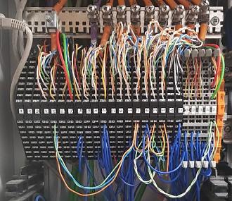

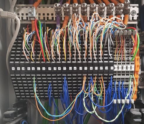

          Ich habe die 8-Etagenklemmen von Weidmüller genommen
          1173870000 Weidmüller PPV 8 GR 35X7.5
          Da kann man ganz gut das CAT-Kabel auflegen und da pro Seite und Kontakt jeweils 2 Klemmen sind funktioniert ein Durchverdrahten auch.
          Aber die Klemmen sind schon ganz schön groß, brauchst du Platz
          Ist sicher nicht die beste Lösung aber, obwohl schon preisintesniv, immer noch preiswerter als die angebotenen CAT-TO-WIRE o.ä. Klemmen
          Hatte es vorher über LSA-plus, aber da gibts Kontaktprobleme mit den flexiblen Drähten der Innenverkabelung.
          der Hinweis von Michael Sommer ist aber nicht vom Tisch zu weisen, ich habe auch später (nach den Erfahrungen mit CAT-Kabeln, auch z.Teil JYSTY 6x2x0,8 bzw 10x0,8 genommen, da musst du aber wieder auf andere Klemen setzen
          Bitte keine Kritiken zum Foto, ist nur als Info. Ich weiß es geht besser, aber "der Schuster hat die schlechtesten Schuhe"
