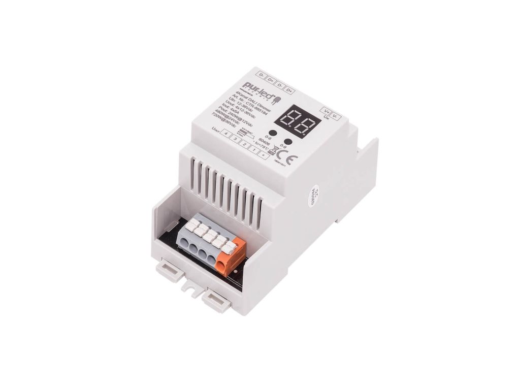

    Soweit ich das sehe ist PWM (PulsWeitenModulation) was komplett anderes als die analogen Ausgänge der Miniserver können. Die können einfach nur von 0-10V regeln.
    Wieso willst du denn überhaupt stufenlos regeln? Macht das denn Sinn?
    Ich setze PWM zum Dimmen meine LED-Beleuchtung ein. Die sehen dann so aus:
    Mit dem LED DALI PWM Dimmer von PUR-LED können Sie mittels Push Dim Tastereingangs 4 Kanäle dimmen - via PWM. Überzeugen Sie sich jetzt von der Qualität.
    Grüße Chris

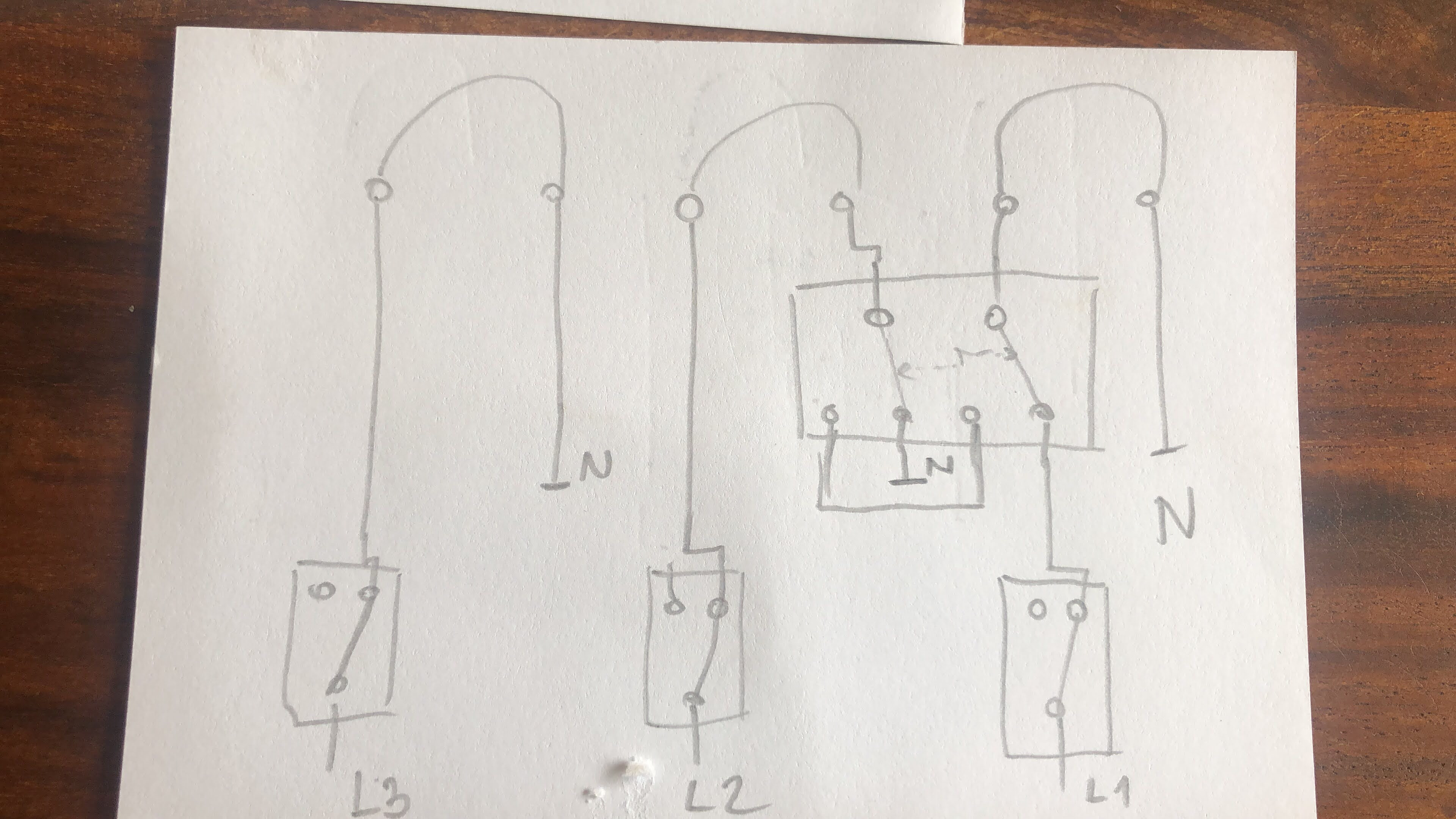

      Bezüglich Kaskadierung eines 3-Phasen-Heizstabes habe ich diese tolle Schaltung entworfen mit drei Relais und einem Doppel-Wechsler (oder zusammengeschalteten zwei Wechslern) . Leider selbst noch nicht in Betrieb, weil ich noch keinen Plan habe, wie ich den 900 Liter Puffer leeren soll ohne Heizraumüberschwemmung.
      Die Schaltung (und zugehörige Logik) erlaubt das Steuern eines 3P-Heizstabs ab 1/6-Leistung (mein 4,5kW-Heizstab also in Schritten 750/1500/2250/3000/4500).
      Das Prinzip ist das Ohmsche Gesetz - zwei Heizstäbe in Serienschaltung ergeben die halbe Gesamtleistung. Durch Serienschaltung zweier 1,5kW-Heizstäbe durch den Doppelwechsler ergibt sich eine Leistung von 750W. Durch Hinzuschalten des dritten Heizstabes, bzw. Umschalten des Wechslers kommen die weiteren Leistungsstufen hinzu.
      Die Schaltung funktioniert mit Heizstäben, die für 3P+N ausgelegt sind, und mechanisch diese drei Phasen und Neutral auch einzeln verkabelbar sind.
      Ich hab das für mich so entworfen, weil mir die zugelassenen (entstörten) Thyristorsteller zu teuer waren.
      Wer die Schaltung nicht deuten kann, sollte es nicht nachbauen.
