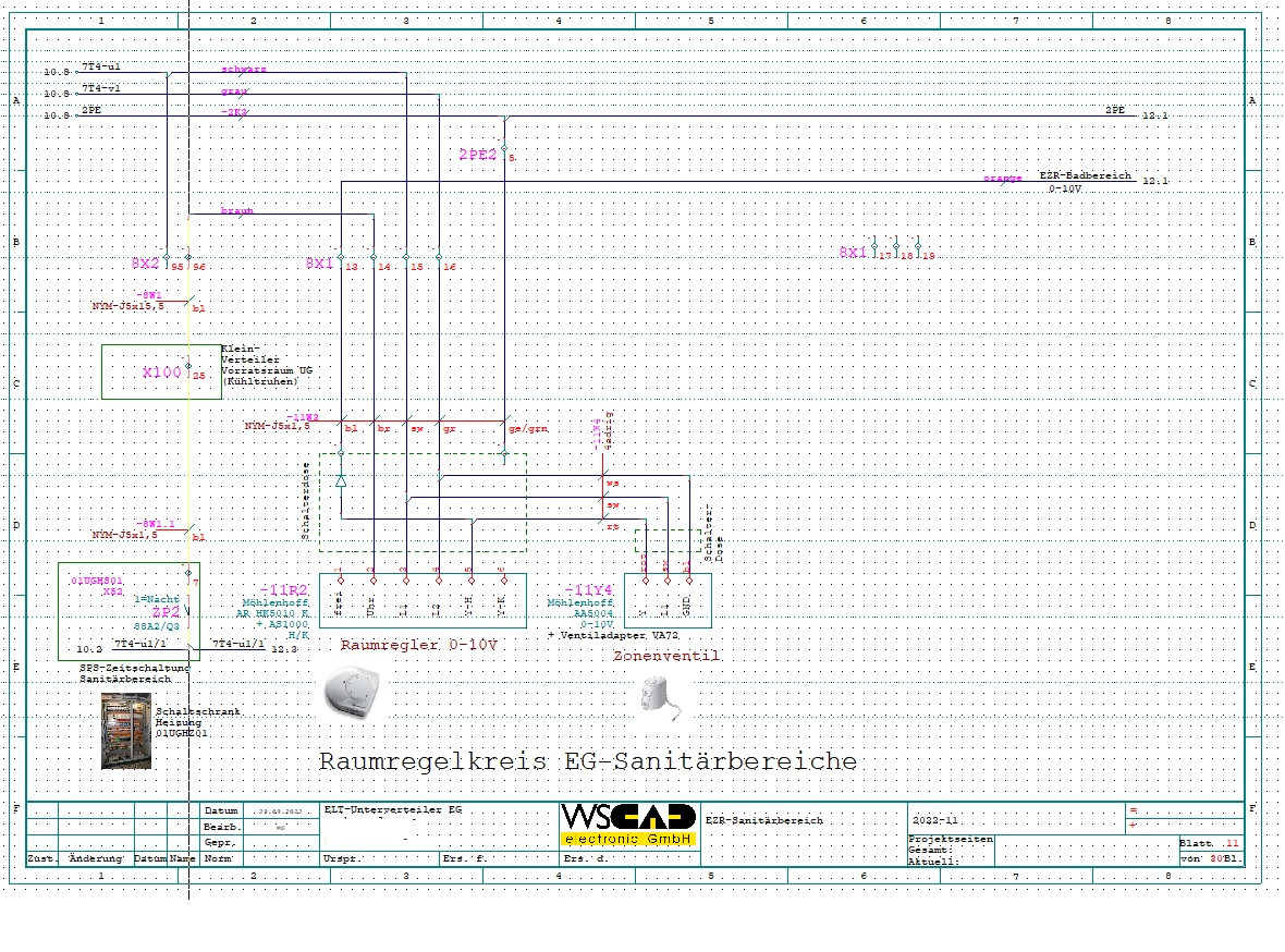

    - örtliches Raumbediengerät Möhlenhoff (Raumfühler mit Stellsignalausgang 0-10VAC)
    - Analoger Stellantrieb 0-100% inkl. Stellsignal 0-10V AC an Heizkörpern

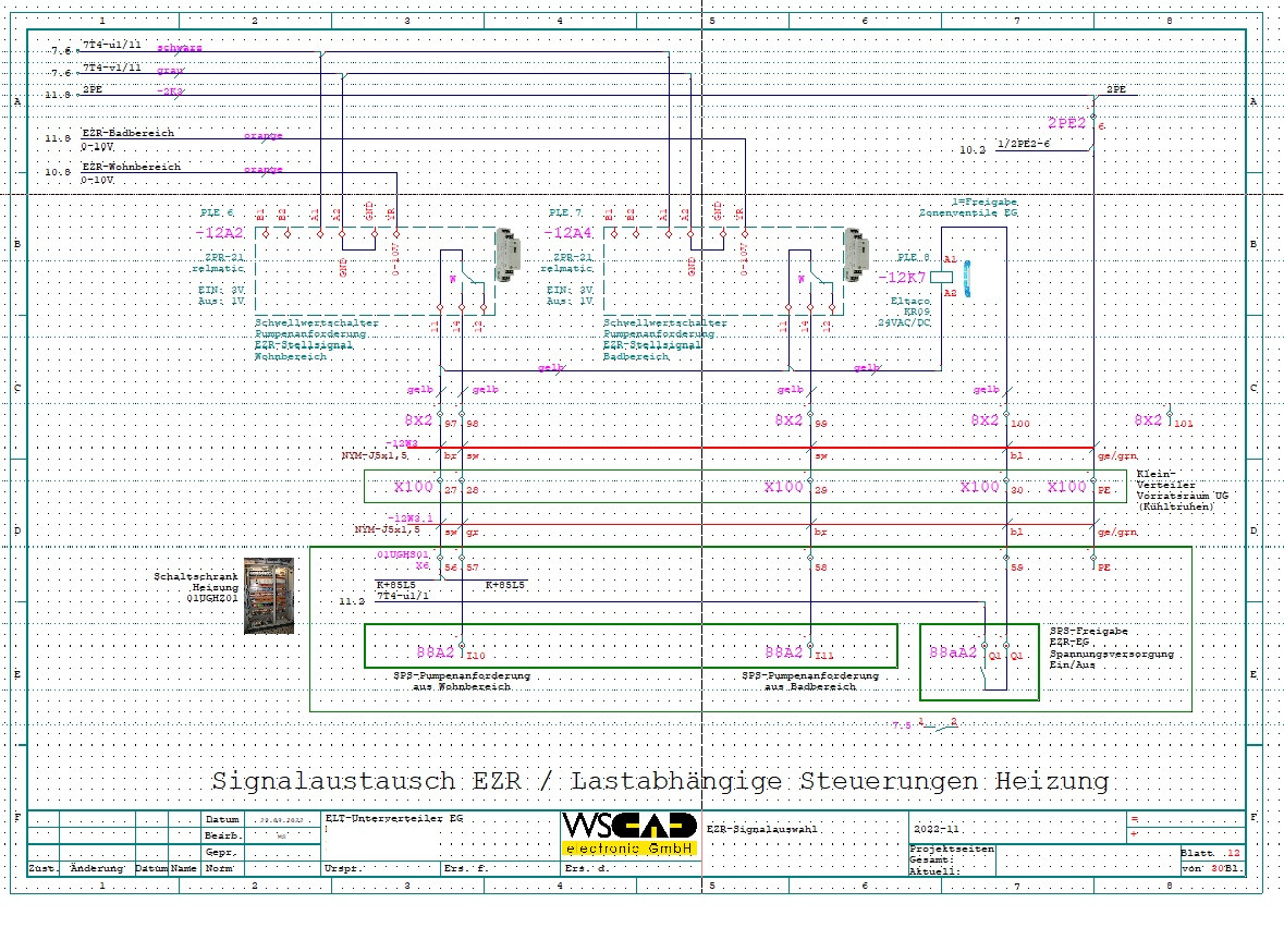

    - Zentrale Schalterdose hinter dem Raumbediengerät. Aus diesem erfolgt die Verkabelung zum Stellantrieb und zum ELT-Wohnungsverteiler. Der Einfachheit halber als Anlage einen E-Planausschnitte zur Info.

    Ich bin zu doof das im Plan zu erkennen.
    Welches Kabel kommt denn in der Schalterdose an vom Verteilerschrank aus?
    • Michael Sommer
      Michael Sommer kommentierte
      Es ist die 5adige Leitung mit der Kabelnummer 11W2
      Gruß Michael
