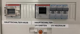

    ich wollte mal fragen was Ihr auf abgehender und eingehender Seite bevorzugt. Mein Eli hat mir damals diese Abschaltmöglichkeiten in den Hauptschrank gesetzt, die Unterkästen haben keine eigene Abschaltung, dort geht es dann direkt auf FI etc. Ist das noch aktueller Stand ?

    habe ich ähnlich:
    im Zählerfeld (eigener kleiner Kasten), vor dem Zähler 63A SLS...
    von dort aus gehend mit 16mm² Kabel in Hauptschrank direkt daneben, dort auf zwei Blöcke mit jeweils 3 x 50A Drehsicherung (Neozed).
    Erster Block ist für den Hauptschrank (dieser bedient EG und KG, sowie Garage und Aussenbereich....), nach dem Block auf die verschiedenen FI dieses Schranks
    Zweiter Block: weiterführendes 10mm² Kabel zum OG, wo eine kleine Verteilung für das gesamte OG steht, dort direkt auf die FI Geräte
    Abschalten kann ich dann entweder:
    -SLS -> alles inklusive Zähler
    -Hauptschrank KG/EG
    -Unterverteilung OG, in der Unterverteilung geht es direkt auf die FI
    Änderung haben sich dann durch die PV Anlage mit Speicher ergeben, diese sind mit einem eigenen FI, sowie Hauptschalter versehen, damit ich auch Energiefluss aus dieser Richtung ausschalten kann.Der Anschluss ist auch im Hauptschrank im Keller
