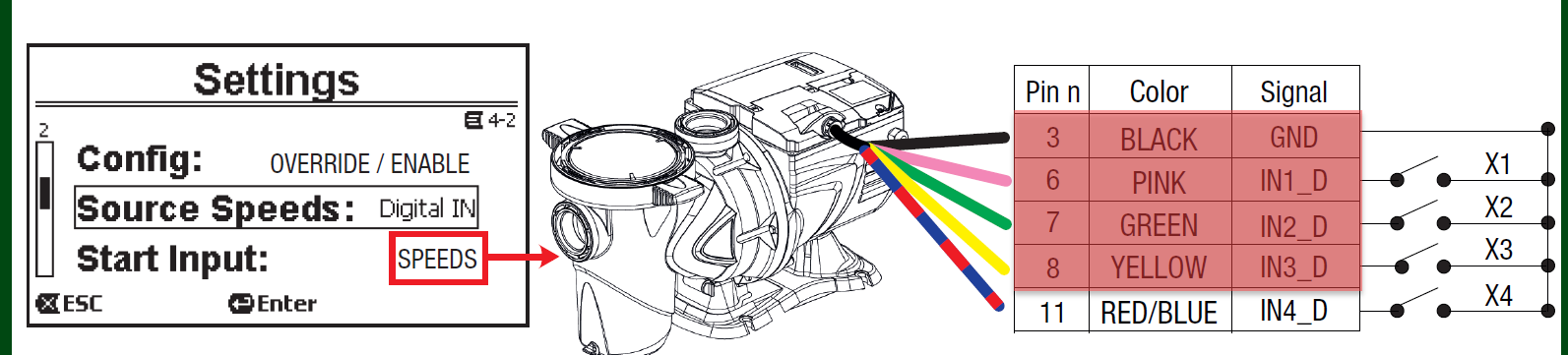

                  derhoeppi Wir haben die Pumpe gerade bei einem Poolprojekt verbaut. Bei der Ansteuerung haben wir uns aufgrund der hohen Kosten gegen eine AO Extension (0-10V) entschieden. Die Ansteuerung erfolgt bei uns in drei (möglich wären vier) Stufen (Relais am Aquastar Air) über die digitalen Eingänge an der Pumpe. Wichtig sind die korrekten Einstellungen an der Pumpe!
                  Klicke auf die Grafik für eine vergrößerte Ansicht  Name: image.png Ansichten: 0 Größe: 181,1 KB ID: 431898
                  Bei Fragen sonst gerne auch melden oder das nächste YT-Video abwarten 🌞
                  Wichtig ist auch noch die "externe Kontrolle" im Menü generell freizugeben und passend (digitale Eingäge) einzustellen.

                    SmartMastersAT die Realisierung mit IN1-4 hat mein Poolbauer auch vorgeschlagen und lässt sich sicherlich auch realisieren und ist inzwischen auch sinnvoller. Wenn ich via 0-10 Signal reguliere, liegt die Leistung trotzdem nicht sofort an, sondern wird von der Pumpe langsam hochgelegenen.
                    Wenn ihr aber gerade bei der Realisierung seit, kannst du bitte nur mal zum Test den roten (PIN 1) und schwarz GND brücken und im Status der Pumpe schauen, ob sie reagiert? Vielleicht muss man vorher nochmal das Startsignal von Speed auf IN0 ändern. Für mich wäre das wichtig um einen Defekt an der Pumpe ausschließen zu können. Als Endverbraucher häng ich beim Support hinten dran. Aktuell hab ich die Eingangseinstellung von IN0 geändert, so dass die Pumpe annimmt das via Loxone das Relaise geschlossen ist.
