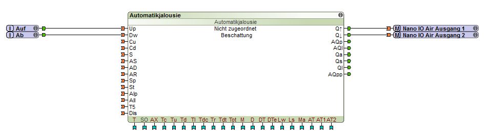

    Ich würde gerne meine elektrischen Rollos per Nano IO Air steuern.
    Jetzt noch eine Frage:
    Ich habe bei mir keine Trennrelais, da die verbauten Busch Jäger Teile nur auf oder ab fahren können.
    Die Nano IO kann ja aber beide Ausgänge gleichzeitig schalten.
    Ich habe das mal in der Simulation und der Automatikjalousie versucht. Hier wird aber immer nur ein Ausgang aktiv geschaltet, auch wenn ich auf die beiden Eingänge (UP und DW) das gleiche high Signal schicke.
    Kann diese jemand bestätigen?
    Um das ganze abzusichern, habe ich vor, noch Logik in den Miniserver zu werfen.
    Welche Variante von den drei angehängten würdet ihr machen?
    Variante 1: ohne Intelligenz im Miniserver und auf den Jalousiebaustein vertrauen

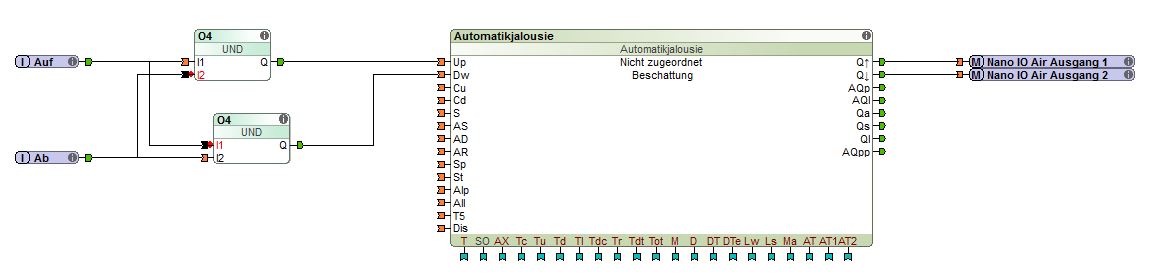

    Variante 2: mit Intelligenz vor dem Jalousiebaustein (exklusives Und) Klicke auf die Grafik für eine vergrößerte Ansicht

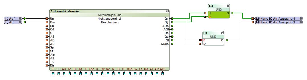

    Variante 3: mit Intelligenz nach dem Jalousiebaustein (exklusives Und) Klicke auf die Grafik für eine vergrößerte Ansicht

  • maxw
    • 1409
    Die Verriegelungslogik ist schon im Automatikjalousie Baustein, die brauchst du nicht noch mal machen.

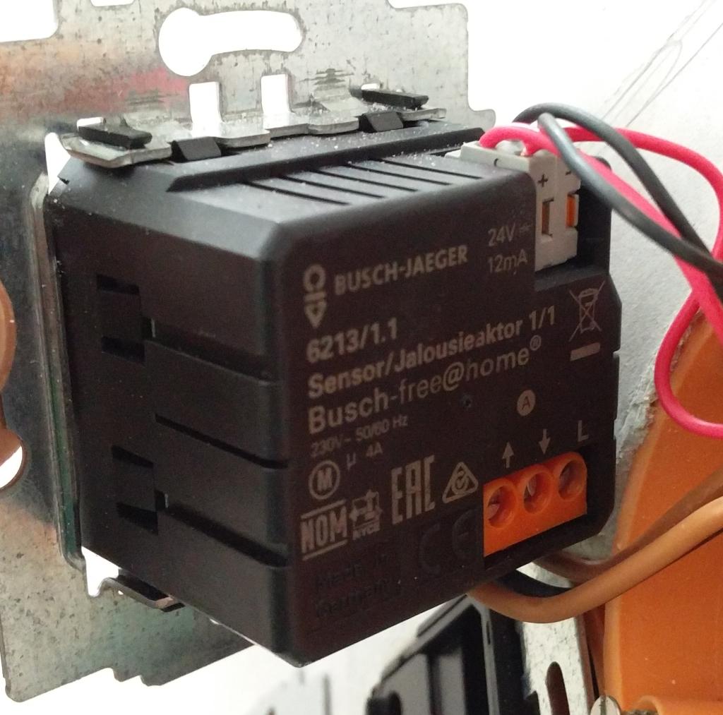

          • The Spirit
            • 11.09.2015
            • 391
            da wird mir das ganze aber auch nicht klarer.
            ich habe aktuell so ein busch jäger free@home system.
            Installiert ist pro Rollo ein Einzeltaster auf einem Sensor/Jalousieaktor 6213/1.1 Kombiteil.
Ansichten: 1048
Größe: 106,0 KB
            Zusätzlich habe ich noch einen Zentraltaster.
            Von jedem Sensor/Jalousieaktor geht ein Kabel direkt zum Rollomotor.
            Untereinander sind die Geräte mit einem Bus Verbunden (EIB Kabel) damit der Zentraltaster alles Rollos auf und ab fahren kann.
            Warum brauche ich hier jetzt noch ein Trennrelais?
            Laut dem, was ich gelesen habe, brauche ich das Trennrelais um die Verschiedenen Rollos gegeneinander abzusichern oder stimmt das nicht?
            Brauche ich das Trennrelais um die beiden Wicklunden eines Motors gegeneinander abzusichern?
