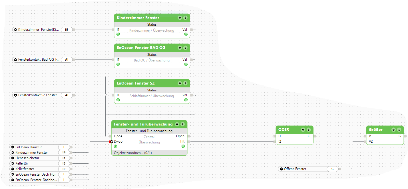

    benötige eure Hilfe. Ich habe den Fensterkontakt FFG7B von Eltako und bekomme den nicht ins Loxone integriert, das alle 3 Funktion offengekippt,geschlossen funktionieren.
    Hat da jemand ein Tipp?
    gruss Jens

    Bist Du sicher das der Kontakt 3 Zustände unterscheiden kann? Sieht für mich eher nach Offen/Geschlossen aus.

      Lt. Spec werden die 3 Zustände unterstützt. Was ist genau das Problem?
        • 3898
        Das sagt die Doku.
        Datentelegramme:
        Data_byte0 = 0x08 = Fenster geschlossen
        0x0E = Fenster offen
        0x0A = Fenster gekippt​
        Data_byte3 = Batteriespannung:
        0..250, 0..5 V​
        Telegramme nach EEP: F6-10-00
        Lerntelegramm: 0xF0
        ORG = 0x05
        Data_byte3 = 0xF0 = Fenster geschlossen
        0xE0 = Fenster offen
        0xD0 = Fenster gekippt​
        • kellerkind21
          • 05.11.2022
          • 3
          Habe es hinbekommen mit den Status Baustein.Der sendet 0,1,2. Jetzt funktioniert der Tadellos
