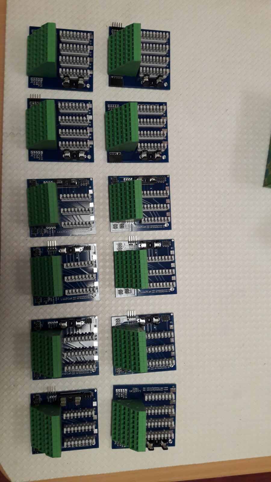

    Moin Leute,
    hab heute meine Lox2Cat Klemmen vom Forenmitglied Patrick Ramm bekommen.
    Ziemlich geile Teile.
    -PushIn Klemmen
    -24 V und 1-Wire durchschleifbar
    -Schirmauflage und PE Hutschienenklemme...
    Bin voll begeistert...
    Beste Grüße
    Amin Cheema

    Cool, vielleicht etwas sperrig aber sieht praktisch aus. Bekommt man die auch bei loxone shop ? Irgendwie steht ein andere Adresse auf Platine.
    Was man alles bei loxone kaufen kann ... ich warte nur bis auch katzenfetter in shop kommt .
    Loxome seit 2011 in neubau. Schweiz
    • Elektrofuzzi
      • 531
      Im LoxoneShop? Nö..
      die nehmen nicht ganz 12TE im Schrank ein.
      Bisher habe ich mich keine besser Lösung gefunden..
      Zuletzt geändert von Elektrofuzzi; 24.05.2016, 23:04.
      Beste Grüße
      Amin Cheema

      sieht super aus. Wie hoch ist das Gesamtwerk ?
      Darfst du mir den Preis nennen ?
      Gruß Frank
      • Elektrofuzzi
        • 531
        Von der Tischoberfläche gemessen 7,7cm (das wäre dann inkl Hutschiene.
        Preis beträgt 30,95 inkl MwSt je Platine (auf dem Bild sind 3 Platinen zu sehen)
        Die Länge kann bis 1m variabel bestellt werden.
        Weitere Infos bekommst du sicherlich von Patrick
        Beste Grüße
        Amin Cheema

          Doch doch, 3 Platinen passen schon in 12 TE.

        Nein es gan noch kein anderen Thread dazu.
        Das ist eine komplette Neuentwicklung. Es gibt auch eine Tree Version.
        Fragen gerne per PN an mich
        Gruß aus Ostfriesland
        Patrick

            Da es sich bei uns fast nur um Loxone Projekte handelt, haben wir uns natürlich an die Verkabelungsvariante von Loxone gehalten.
            Patrick
              Das ist sogar das gleiche, blau und blau-weiß.
              Was mir fehlt ist die Farbkodierung auf der LSA Leiste. Dann wäre offensichtlich was an 1-8 für eine Farbe kommt.

                So wir haben wieder Nachschub und einmal das Datenblatt für die Tree Version

                  Weil wir Wert drauf gelegt haben bei 3 Platinen in 12 TE zu bleiben. Und da bei den Lox2Cat einige Jumper benötigt werden für die verschiedenen Verwendungsmöglichkeiten war nicht genug Platz für die 4. LSA
                  Wieso sind die Platinen eigentlich fast alle anders?? Ich sehe da mehr als 2 Versionen
                • PR-Homesystem
                  PR-Homesystem kommentierte
                  Es sind aber nur zwei Versionen.

                Wie geht ihr bei der Verwendung der Lox2Cat Platinen eigentlich mit unbenutzten CAT Adern um? Immer nur die auflegen, die man braucht und der Rest wird isoliert und steht irgendwo hin?
                • PR-Homesystem
                  • 235
                  Nein werden alle auf die LSA gelegt. So ist alles schön sauber im Verteiler. Und wenn man dann doch mal ne weitere Ader benötigt kann man diese einfach nutzen

                      Aber mit dieser Variante kann ich ja den Verteiler nur ausgebaut vorbereiten, wenn ich mich entweder strikt an die Farbbelegung halte oder vorab für jedes Kabel die Belegung plane. Phuuuu. Bei mir wird es ganz sicher nicht bei jedem Kabel ein 1-Wire,... geben. Manche CAT Kabel-Belegungen unterscheiden sich auf jeden Fall je nach Einsatzort. (normale Schalter/Sensoren neben Türen sind ja meist gleich - Anders sind aber Spezialfälle, wie z.b. 1 CAT Kabel für Gnd+7x Signal für Reed-Kontakte, die von Fenster zu Fenster weitergelegt werden. Oder z.b. Rauchmelder und Bewegungsmelder, welche nebeneinander an der Decke hängen,...)
                      Oder denke ich hier gerade zu kompliziert?
                        Ja denkst du!
                        Hab keine Stecker auf meinen Verlegekabeln dran
                        Nein die Lox2Cat ist genauso richtig wie sie ist.

                        Nein, Nein, jetzt hast du mich falsch verstanden.
                        Szenario 1 (so hatte ich mir das gedacht): Wir verkabeln den Schaltschrank fix und fertig und legen alle geplanten Anschlusse des MS und der Extensions auf die LSA Adapter. Wenn der Schaltschrank dann eingebaut wird, müssen nur noch die richtigen CAT Litzen entsprechend aufgelegt werden
                        --> wider spricht aber dem "sauberen" Ansatz von PR-Homesystem
                        Szenario 2: Ich lege jedes ankommende CAT7 Kabel auf den LSA Adapter --> dann kann ich aber nur die LSA Adapter im Schaltschrank vorbereiten, die sich 100% an den Standard halten. Den Rest muss ich dann vor Ort machen.
