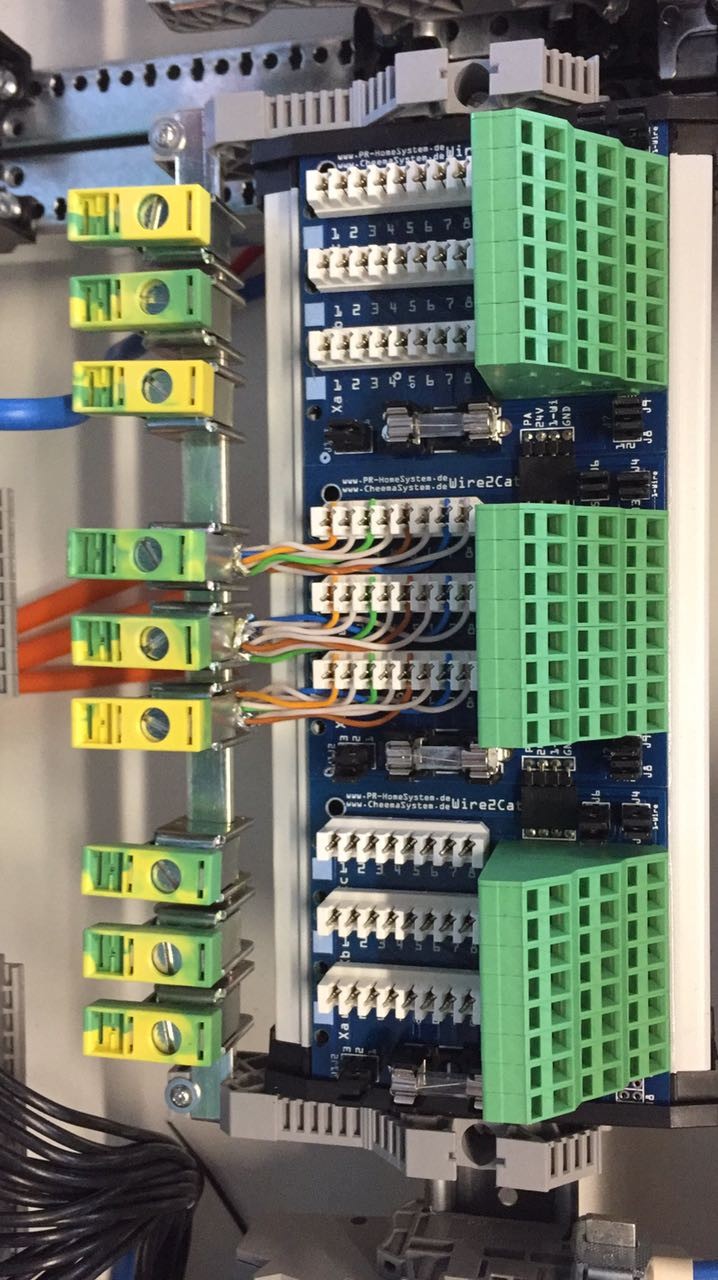

      Guten Morgen Freunde,
      wie Patrick bereits geschrieben hat, sind die Lox2Cat hochflexibel im Einsatz.
      Durch die Jumperstellungen kann man selbst entschieden, ob 24V und oder 1-Wire zu allen CAT Leitungen geführt werden sollen.
      Ebenso kann man über die Jumper auch entscheiden, ob die Signale an die nächste Platine weitergereicht werden sollen --> Vorausgesetzt die Platinen befinden sich alle im gleichem Gehäuse.
      Standartmässig haben wir Single (1er), Duo (2er) und Trio (3er) Gehäuse bereit liegen (auch für lox2cat Tree)
      Weitere Gehäuselängen bis 1m sind kein Problem, wenn eine 4A Vorsicherung für die 24V benutzt werden. Zudem liegen die Lieferzeiten der Gehäuseteile bei ca 6 Wochen.
      Bei den Lox2Cat Tree ist die Flexibilität eingeschränkter, denn hier werden grundsätzlich die ersten 4 Signale immer durchgeschliffen.
      Im unserem Einsatzfall also 24V und der Tree Bus.
      Natürlich können auch andere Signale (bis 24V) angelegt werden.
      Die restlichen 4-Adern des CAT Kabels stehen über die Platine zur freien Verwendung und haben untereinander keine Verbindung.

      Zur Montage:
      Die Klemmen werden im Schaltschrank auf Hutschiene montiert und zur Loxone hin verkabelt. Die CAT Leitungen kann man dann später entsprechend seiner Planung auflegen.

        Bitte ändert das mit der Befestigung mit Kabelbinder zur Schirmerdung/Zugentlastung!
        Besser wäre da eine Schelle die über alle Kabel eine sauber Erdung und Befestigung gewährleistet.
          simon_hh kommentierte
          dem stimme ich zu. Ich habe ein paar der Kabelbinder, so 2 oder 3 Stück abgerissen, bzw. wenn man nochmal auftrennen muss kriegt man nie wieder einen neue Kabelbinder rein.
          Aber ansonsten sind die Wire2Cat wirklich eine klasse Lösung.

        Wir arbeiten gerade an einer neuen Version mit dickeren Kabelbindern. Leider ist aus Platzgründen keine Schelle direkt auf der Platine möglich.
        Natürlich gibt es die Möglichkeit eine Hutschiene über den Wire2Cat zu setzen. Die mit Schellen versehen wird.
        Aber unser Ziel dieser Platinen war größtmögliche Flexibilität auf kleinsten Raum. Da mussten wir leider kleine Abstriche bei der Befestigung machen.

                  Hallo miteinander wie schon länger versprochen haben wir nun eine neue Möglichkeit um die Kabel zu sichern. Aber seht selbst
                  Gruß aus Ostfriesland
                  Patrick
                    • 4610
                    Hi Patrik,
                    kann man das nachrüsten bzw. hab ich deine noch nicht verbaut?? Eventuell per PN
                    • PR-Homesystem
                      • 238
                      Ja überhaupt kein Thema ist so integrierbar
