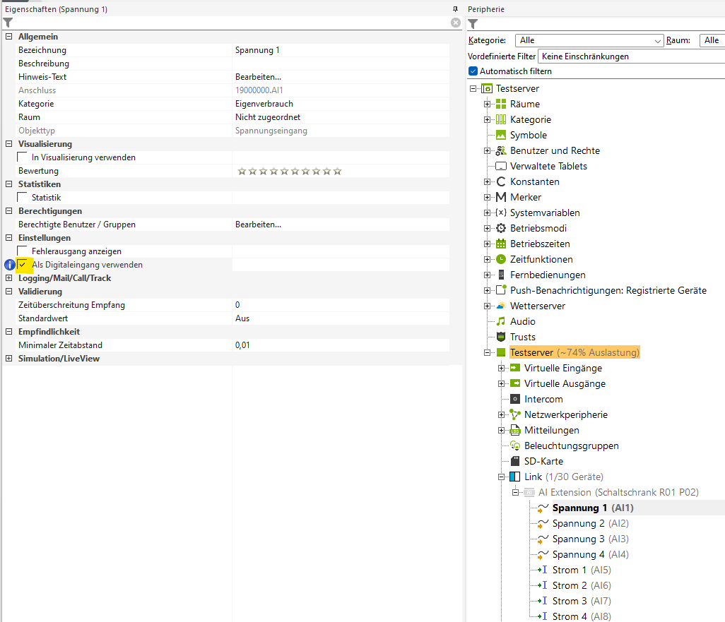

    Liebe Community,
    ich tüftle schon seit mehreren Wochen immer wieder daran, einen physischen Taster (+,-) in loxone zu integrieren, wie ich es schon 100 mal bei DI Extensions gemacht habe. Nun habe ich im pooltechnikraum jedoch nur eine AI extension. Ich habe gelesen, dass ich per flag in der config einen eingang statt Analog zu Digital ändern kann.
    gesagt, getan. Nur schaltet er in loxone nicht bei nutzung des tasters. Ich habe bereits probiert:
    + - 24v mit schalter der stromkreis schliesst
    + - ohne spannung (annahme dass AI eigenen strom hat)
    folgenes verhalten habe ich gerade: Nachdem ich die diagnoseeingänge des AI kontakts aktiviert habe, sehe ich „open wire“ kontakte die entweder true oder false sind (standard true). Bleibe ich ca 1-2 sek am taster, erkennt er dass open wire nun auf false geht. Aber nun es über diesen umweg umszusetzen ist sehr umständlich und nicht angenehm.
    habt ihr da schon einmal geschafft? Eine ordentliche doku im internet dazu finde ich leider trotz intensiver suche nicht…

        An einer AI-Extension kann man jeden Eingang in den Eigenschaften als "Digitaleingang verwenden" wenn man den Haken setzt. Der Eingang wird mit +24VDC über einen potentialfreien Kontakt beschaltet. Dazu noch +/-24VDC an die zugehörigen "Power-Anschlussklemmen".

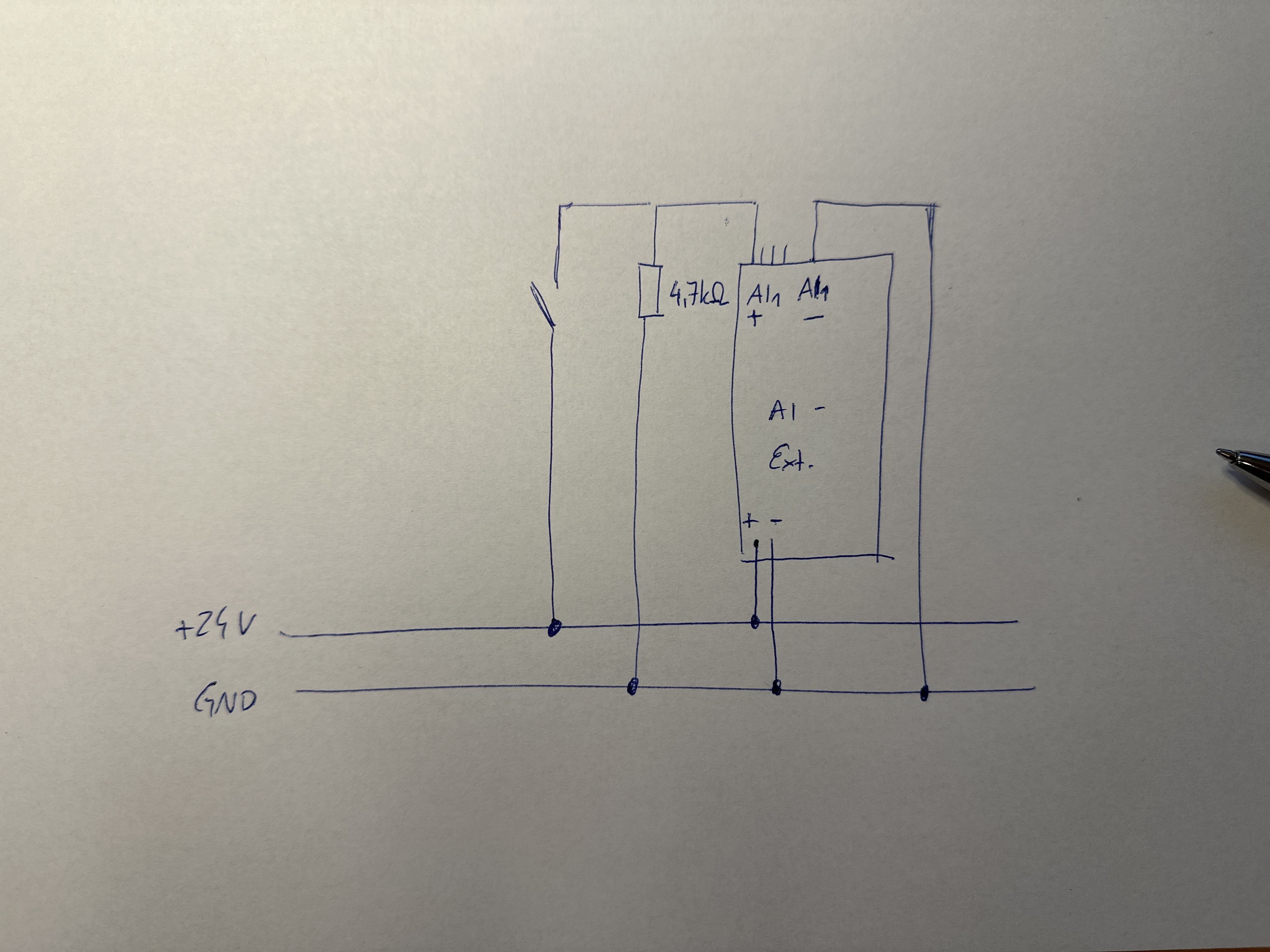

              wie ist denn nun das Schaltbild, um einen Taster an einer AI Extension Gen 2 anzuschließen?

                  getan, doch leider ist dort nichts zum Schaltbild für einen Taster an einem AI Eingang, der angeblich auch mit einem Pull up Widerstand zu versehen ist, zu finden, sondern nur von aktiven oder passiven Sensoren.
                  Der Pull-Up Widerstand bezieht sich auf Sensoren mit Open-Collector Ausgang. Das hat Labmaster in dem anderen Beitrag von Dir mit der Erläuterung von Loxone verlinkt und mit dem Hinweis versehen "Wenn der Taster/Schalter/Kontakt anders herum angeschlossen wird, also gegen Versorgung zieht, dann kommt der interen "Pulldown" in der Loxone Hardware zum tragen".
                  Ein Taster wird (fast) genau so angeschlossen, wie bei einem MS oder DI Extension (https://www.loxone.com/dede/kb/ansch...-verbrauchern/), d.h. +24V an Taster dann an AI (Plus) und zusätzlich noch AI (Minus) an GND. Der letzte Teil entfällt bei DI's, weil diese immer das gleiche Bezugspotential haben.

                    Guten Morgen,
                    nachdem ich es nun getestet habe, anbei das Schaltbild, wenn du einen Taster oder Reed Kontakt an einem Spannungseingang einer AI Extension Gen 2 als DI verwenden möchtest.
                    der 4,7kOhm Wiederstand ist notwendig! Nicht vergessen, in der Config den Eingang als Digitaleingang zu markieren.
                    Danke Labmaster für die techn. Erklärung dazu https://www.loxforum.com/forum/hardware-zubehör-sensorik/461326-hunter-hc-durchflussmesser-verkabelung-config?p=461877#post461877
                    PS.: nicht einmal der Support bei Loxone wusste von dem notwendigen Widerstand
                    Zuletzt geändert von cohiba; 25.05.2025, 06:33.
