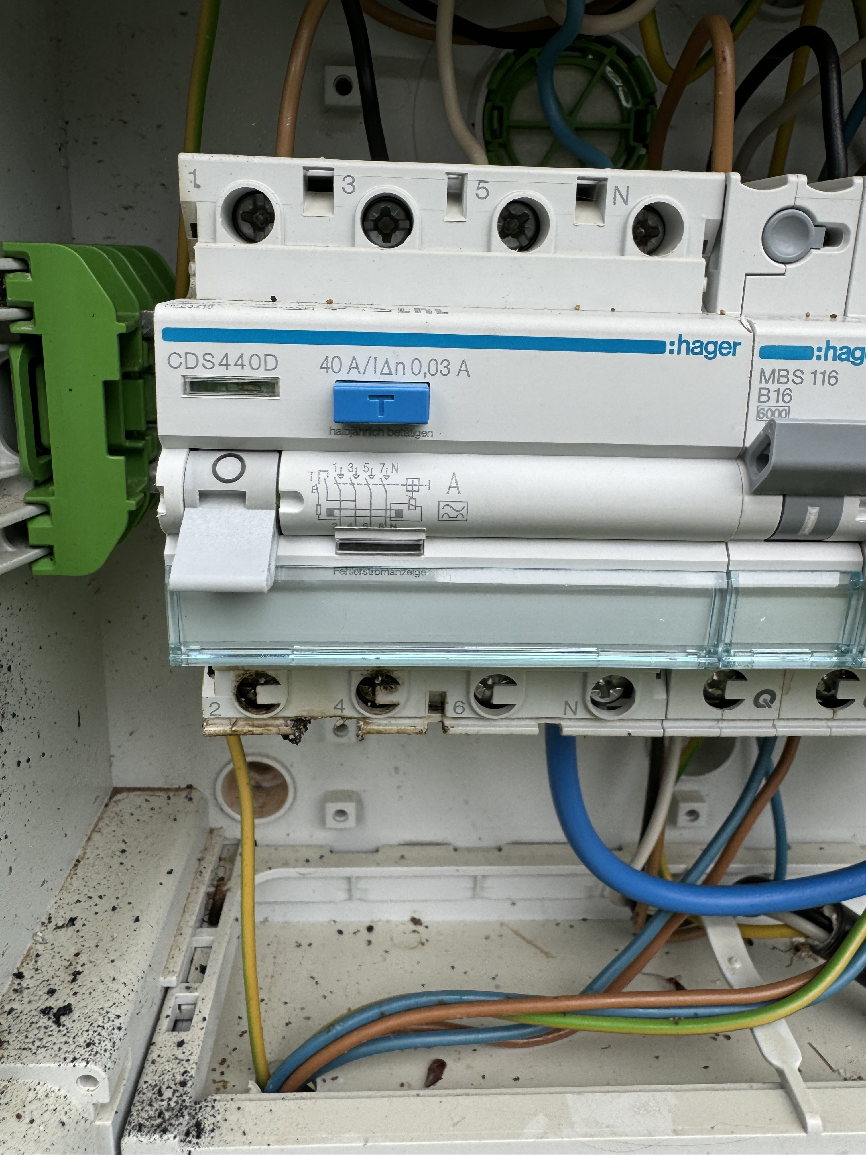

    Jetzt habe ich heute morgen festgestellt, dass die Gartenbeleuchtung nicht an war. Daraufhin bin in zur UV in der Garage und habe festgestellt, dass einer der LS für die UV Garten gefallen ist. Dann habe ich den wieder eingeschaltet und 5 Sekunden später wieder gefallen. Dann zur UV im Garten gegangen und beim öffnen des Deckels schon einen Schmorgeruch wahrgenommen. Der FI, als auch alle LS von L1 waren noch oben.
    Wo könnte der Fehler liegen, wenn der FI in der UV Garten so angekohlt ist?
    Könnte sich auch ein Tierchen eingenistet haben an der Phasenschiene und dort einen Kurzschluss verursacht haben? Warum fällt aber dann der LS in der UV Garage?

            Ist der am RCD-Anschluss 2 eine gelb/grüne Ader oder täuscht das Bild?
            Wenn ja, wäre das nicht korrekt, da diese gelb/grüne Ader nur zum Anschluss eines Schutzleiters verwendet werden darf.
            Gruß Michael
            Ergänzung: Quick-Connekt bei einem RCD heist nur, dass die Sammelschienenanschlüsse selbstklemmend sind. Die Anschlussader an 2/4/6/N muss aber immer manuell angezogen werden. Ich vermute mal, dass hier eine lose Anschlussklemme vorliegt oder man hat die Klemme so stark überdreht hat, dass diese intern angebrochen wurde und deshalb keinen sauberen Kontaktschluss mehr hat. Das Schadensbild zeigt sich meist erst später im Betrieb.

              Nein, das täuscht. Das Kabel geht oben an die Sammelschiene.

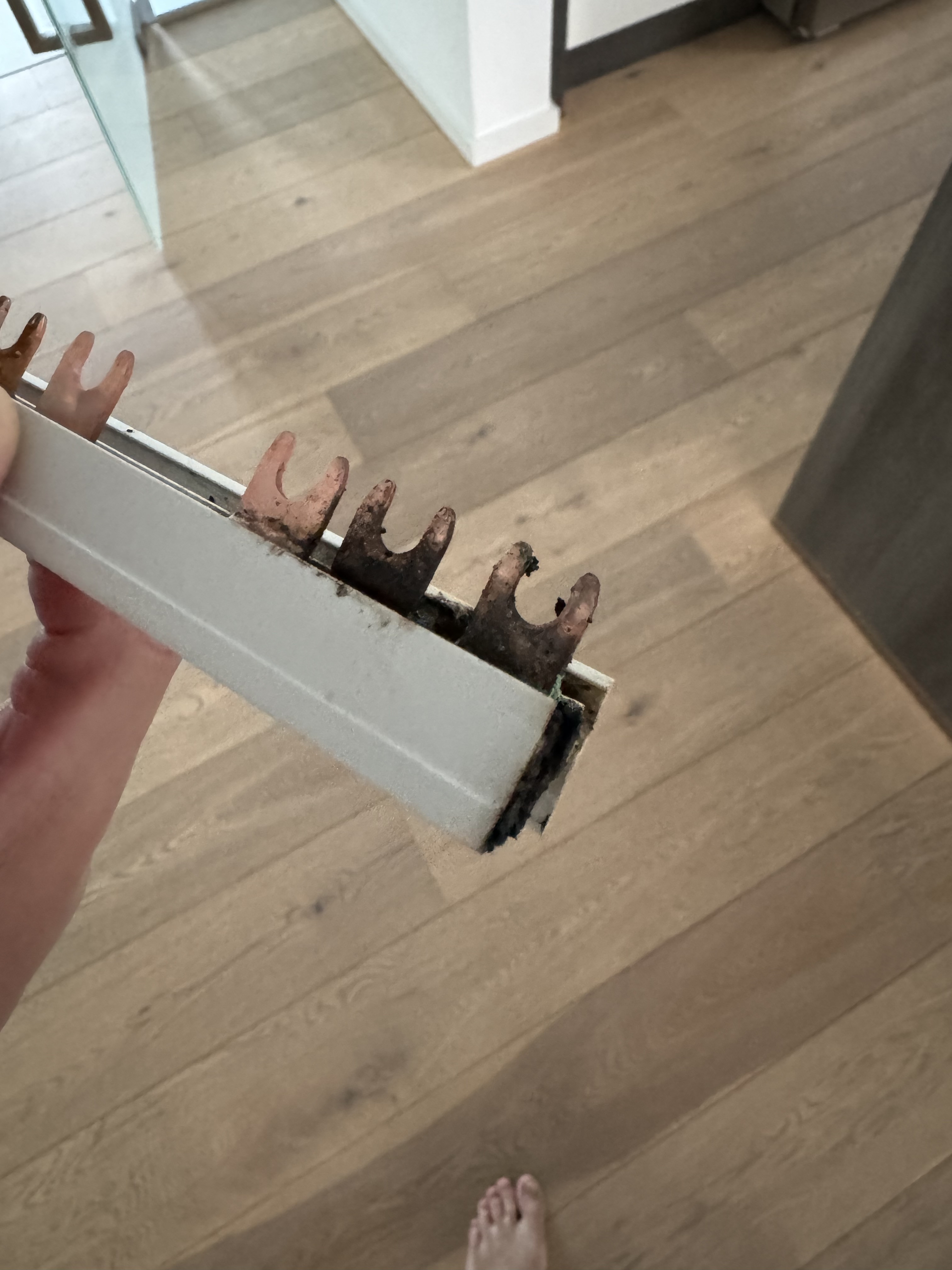

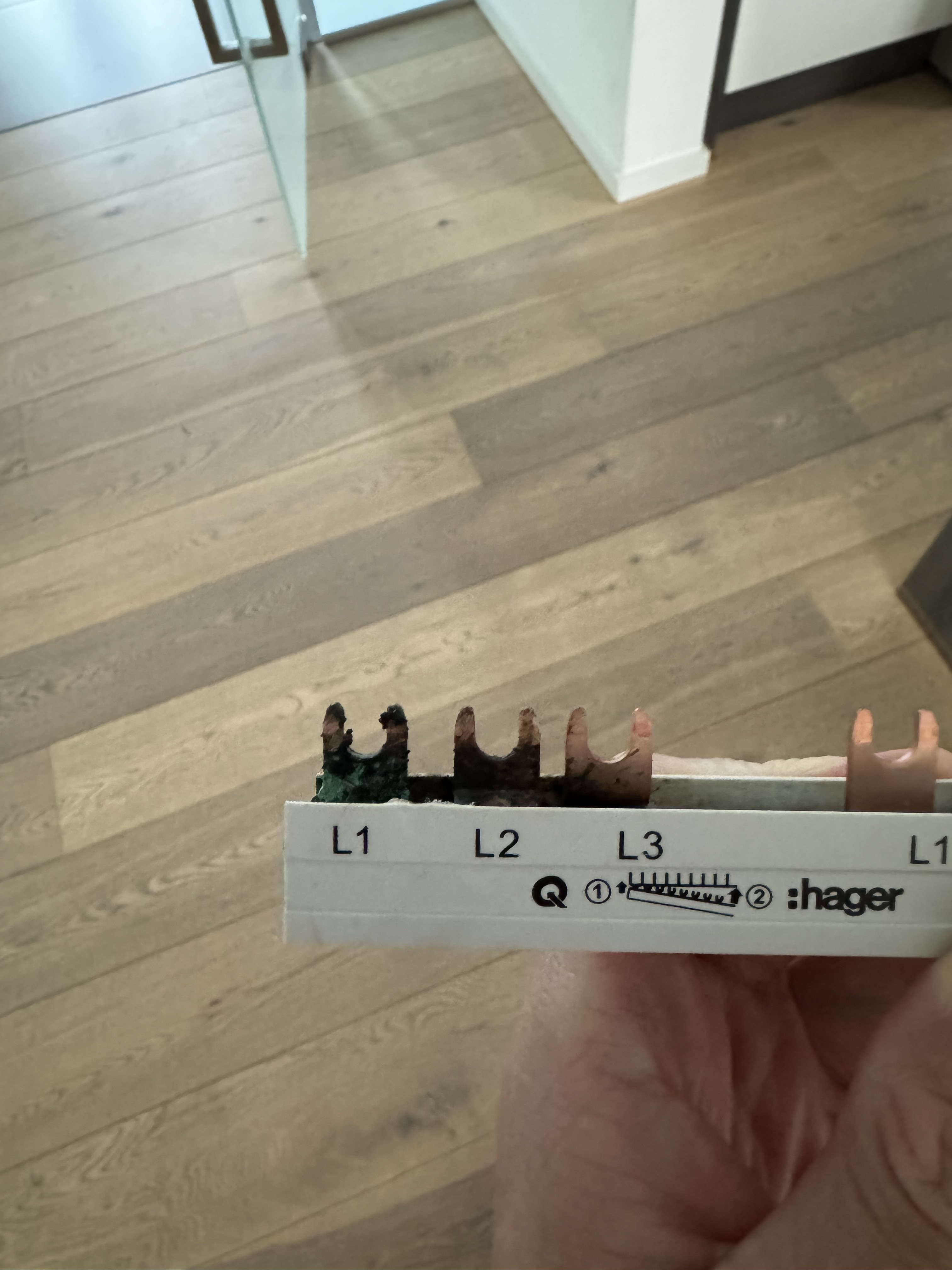

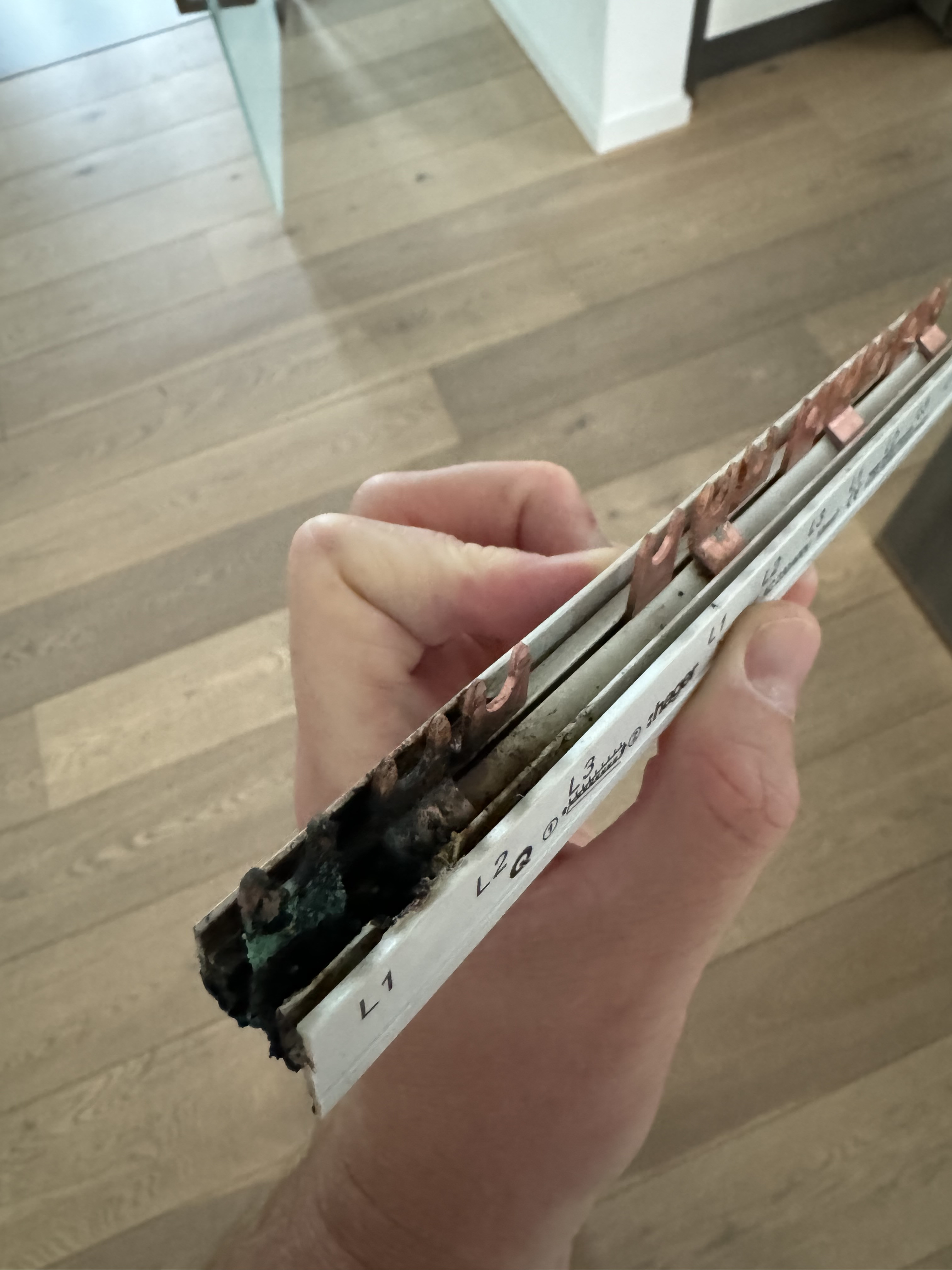

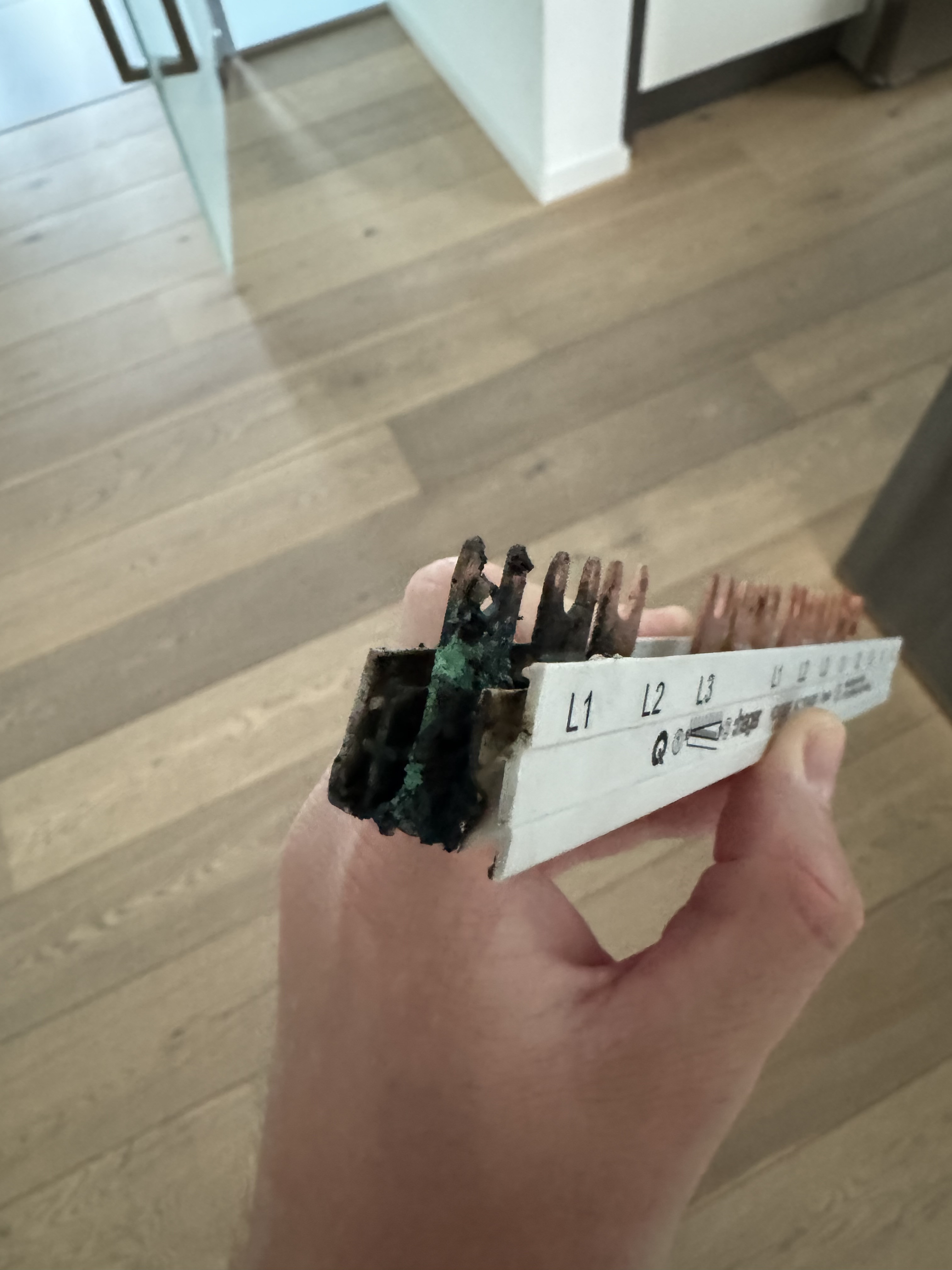

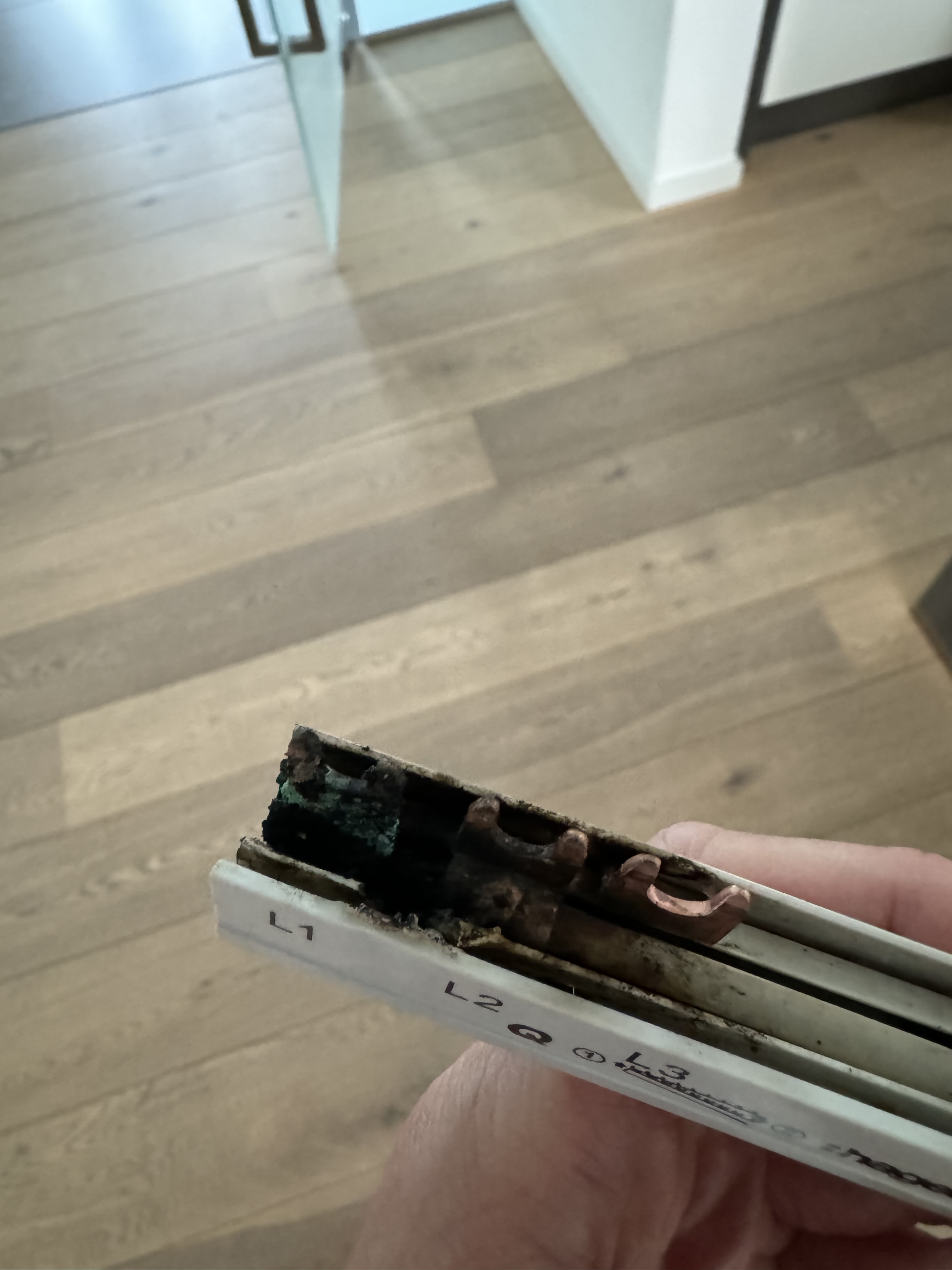

                Ich würde mal auf Feuchtigkeit in der Drehstromschiene tippen.
                Wenn ich schon sehe wie die Kabel eingeführt sind loch reingebohrt und Kabel einfach eingeführt ohne Würgenippel oder Verschraubungen.
                Selektivität ist auch wie oben schon beschrieben nicht gegeben.
                Gruß Marco
                • reneschwimmbutz
                  • 18.03.2016
                  • 153
                  Mit der Feuchtigkeit könntest du Recht haben.
                  Siehe Fotos der Phasenschiene. Ich denke das grüne ist durch Feuchtigkeit entstanden.

                    • reneschwimmbutz
                      • 18.03.2016
                      • 153
                      So, UV ist wieder in Betrieb.
                      Es war in der Tat "Schwitzwasser" was sich in der Phasenschiene gesammelt hat und aufgrund der leichten Schräglage des Kastens ganz links am RCD gesammelt und dann letztendlich einen Kurzschluss verursacht hat.
                      Es wurde jetzt folgendes gemacht:
                      Kabel sind mit Würgenippel und so Dichtungsgummies eingeführt
                      RCD getauscht
                      Phasenschine ausgebaut und durch 10qm Kabelbrücken ersetzen worden.
                      LS auf 6A B Charakteristik austegtauscht
                      Verbraucher funktionieren
                      Danke noch mal für die Hinweise
