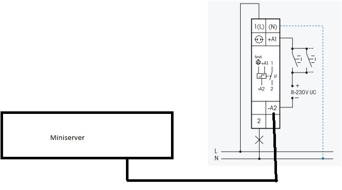

    ich habe (eventuell eine etwas Bescheidene) Frage.
    Und zwar ist bei mir momentan nur die Rolladensteuerung über den Miniserver.
    Jetzt habe ich mir überlegt, ob es möglich wäre, ein Eltako an den Miniserver mit anzuschließen um das Licht einschalten zu können.
    Also in der Konfig dann einen Taster anlegen, der einen Ausgang schalten und dort auf den Eltako?
    Komplett meine Taster vom Haus an den Miniserver anzuschließen geht nicht, da ich keine Eingänge mehr frei hab. Diese sind alle für mein Rolläden in Verwendung.
    Oder gibt es eine andere Lösung, außer eine Extension zu kaufen und die ganze Verkabelung zu ändern?

      Ich habe z.B. im Flur, 5 Stellen um das Licht zu schalten. an den 5 Schaltern gehe ich auf ein Eltako Stromstroßrelais. Also an sich eine normale herkömmliche Installation. Da würde ich jetzt eben gerne noch mein Miniserver mit anbinden. und da war jetzt die Idee, einen Ausgang auf den Eltako zu klemmen um vom Smartphone z.B. zu steuern.

      Hallo Patrick,
      natürlich kann man einen Digitalen Ausgang (als Impuls definiert) auf die Spule des Eltakos für die Beleuchtung schalten, wenn Du die Steuerspannung der Taster über den Digitalen Ausgang schleift. Nachteilig ist aber, dass Du den Zustand Licht Ein/Aus nicht aus der Ferne kennst. Mit jedem Impuls wird nämlich die Flurbeleuchtung geschaltet. Vor Ort, im Flur, ist das kein Problem, da sieht man, welcher Zustand die Beleuchtung ist. Wenn Du mit einem Eltako weiterarbeitest gehört der Schaltzustand Ein/Aus zurückgemeldet und visualisiert. Dann gibt es bei passender Programmierung keine ungewollten Schalthandlungen. Das wäre für mich keine Lösung.
      Eine funktionierender Lösungsansatz wäre:
      - Austausch des Eltakos gegen ein Relais. Die Verkabelung bzw. Verdrahtung der Taster ändert sich nicht. Damit wird jetzt das Relais zur Potentialtrennung (Signalisierung an Loxone) angesteuert.
      - Der potentialfreie Relaiskontakt wird auf einen digitalen/oder analogen Eingang verdrahtet. Da Du keine mehr übrig hast, bleibt nur die Möglichkeit aufzurüsten.
      - Jetzt kannst Du individuell programmieren. Der digitale Ausgang schaltet dann die Flurbeleuchtung (wenn Leistungsmäßig in Ordnung) oder Du steuerst ein zweites Relais an um damit die Flurbeleuchtung zu schalten.
      Für mich stellt sich trotzdem die Frage, ob es wirklich Sinnvoll ist eine Flurbeleuchtung über ein Smartphone zu bedienen. Ich würde hier nichts ändern, außer man will Automationsfunktionen wie Bewegungsmelder, etc. zusätzlich integrieren.

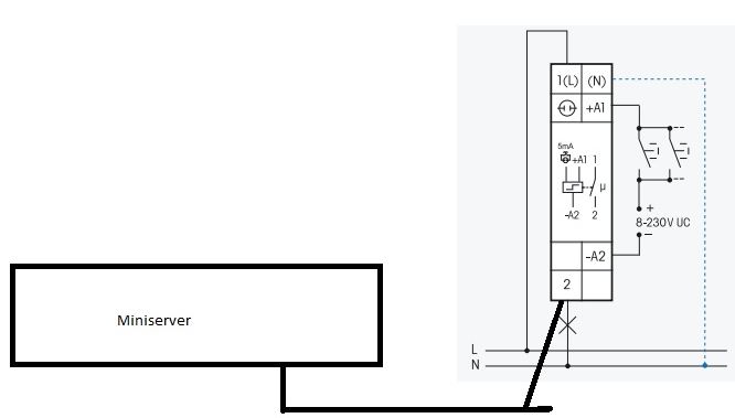

        Mir geht es hierbei wirklich momentan nur um mal eine Anwesenheitssimulation zu machen.
        Von daher weiß ich ja, wenn niemand Zuhause ist und die Simulation aktiv ist, muss ich einmal einen Impuls geben zum Einschalten und dann nochmal zu Ausschalten.
        Von der Ferne komme ich leider nicht auf mein System um sowas zu steuern, da ich IPv6 habe und einen Router mit dem keine Portweiterleitung möglich ist. Wird sich ab 01. August dann ändern
        Aber zurück zu Thema
        ich nehme meine Steuerspannung und schalte diese auf meinen Eltako von dem Miniserver durch und schon sollte es Verkabelungsseitig funktionieren`?
        Werde ich am Wochenende gleich in Angriff nehmen
        • Michael Sommer
          Michael Sommer kommentierte
          Hallo Patrick,
          dann geht es noch einfacher (vorausgesetzt alle Abwesend und das Flurlicht ist ausgeschaltet).
          Wenn Du nur zur Simulation - Haus bewohnt. dies machen willst, dann schließ einfach den digitalen Loxone-Ausgang parallel zum Eltako-Lastkontakt an. Dann kannst Du mit einem gewöhnlichen EIN Befehl die Beleuchtung Ein- bzw. Ausschalten. Bei Ein-Ansteuerung sind natürlich die Taster wirkungslos. Diese funktionieren dann nur noch im Aus-Zustand des Loxonekontaktes.
          Aber das ist ja die gewünschte Variante.
          Ich habe in meinem Treppenhaus bzw. Keller eine ähnliche Situation (Jeweils Normale Taster/Eltakoansteuerung) umgesetzt. Hier schalte ich aber über zwei Relaisansteuerungen aus meiner Alarmsteuerung, zwangsweise die Hausflur-/Kellerbeleuchtung ein (Überbrückung Eltako-Leistungskontakte) Ein.
          Gruß Michael

        Hallo Michael,
        danke für deinen Vorschlag.
        So ganz hab ich das noch nicht verstanden mit dem parallel schalten.
        so habe ich mir das ja ursprünglich mal gedacht:
Ansichten: 2533
Größe: 25,4 KB
        So hast du dir das gedacht oder?
Ansichten: 2084
Größe: 24,8 KB
        also klar ist, dass ich natürlich den L erst noch an den Miniserver usw. drauf klemmen muss
        Aber würde dann nicht, wenn ich mit dem Miniserver das Licht einschalte, natürlich das Licht angehen, aber wenn ich einen Taster betätige das Relais trotzdem schalten?
        Patrick
        • Michael Sommer
          Hallo Patrick,
          Ich habe die zweite Variante beschrieben. (Anschluss an Klemme 1/2 vom Eltako
          Gruß Michael

        Das Relais würde trotzdem schalten, klar. Aber du "überschreibst" sozusagen einen manuellen Schaltbefehl mit "EIN" vom Miniserver. Andersrum geht das nicht...
        Im Gegensatz zu deinem ersten Ansatz weiß der Miniserver aber definitiv, wenn er eingeschaltet hat, ist das Licht auch ein. Ansonsten könnte es eben passieren, dass du genau invertiert schaltest, wenn das Licht mit dem Relais schon eingeschalten war.
        MfG Benny
          An deiner Stelle würde ich parallel zu deinen Tastern den Relaiskontakt des Miniservers schalten. Als Impuls programmiert. Somit lässt sich das Licht ein- und ausschalten.
          Für die Rückmeldung ob das Licht an ist oder nicht, tauscht du dein Eltako Stromstossrelais aus gegen eines mit zwei Relais-Ausgängen. Ein Ausgang wie vorhin für das Lich und der zweite Ausgang für deinen Miniserver.
          Mit dieser Lösung kannst du das Licht auch weiterhin unabhängig vom Miniserver schalten und hast den Status erfasst im Miniserver.
