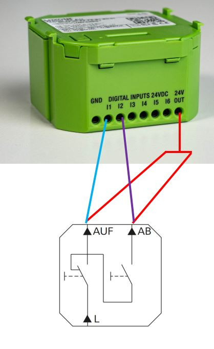

    hi zusammen, als neuling hab ich jetzt mal versucht mein erstes loxone produkt komplett ohne lox-partner zumachen...
    ich habe einen Rollladen im Keller der bisher nur über einen Taster gesteuert wurde mit einen NANO IO AIR ergänzt.
    Der herkömmliche Taster sollte aber in Betrieb bleiben.

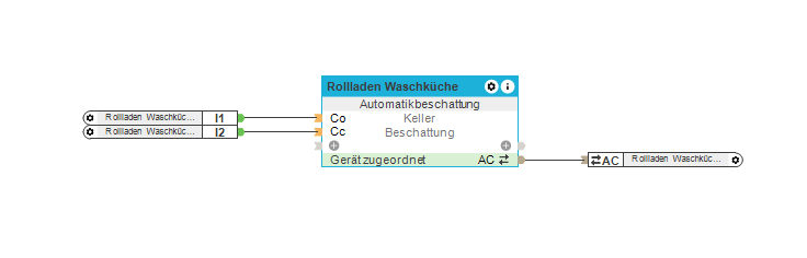

    Der Rollladen funktioniert jetzt zwar über die Loxone App. Aber nicht mehr über den Konventionellen Taster.
    Der Rollladen ist an den NANO IO AIR angeschlossen.
    Den Taster habe ich an den NANO IO AIR angeschlossen.

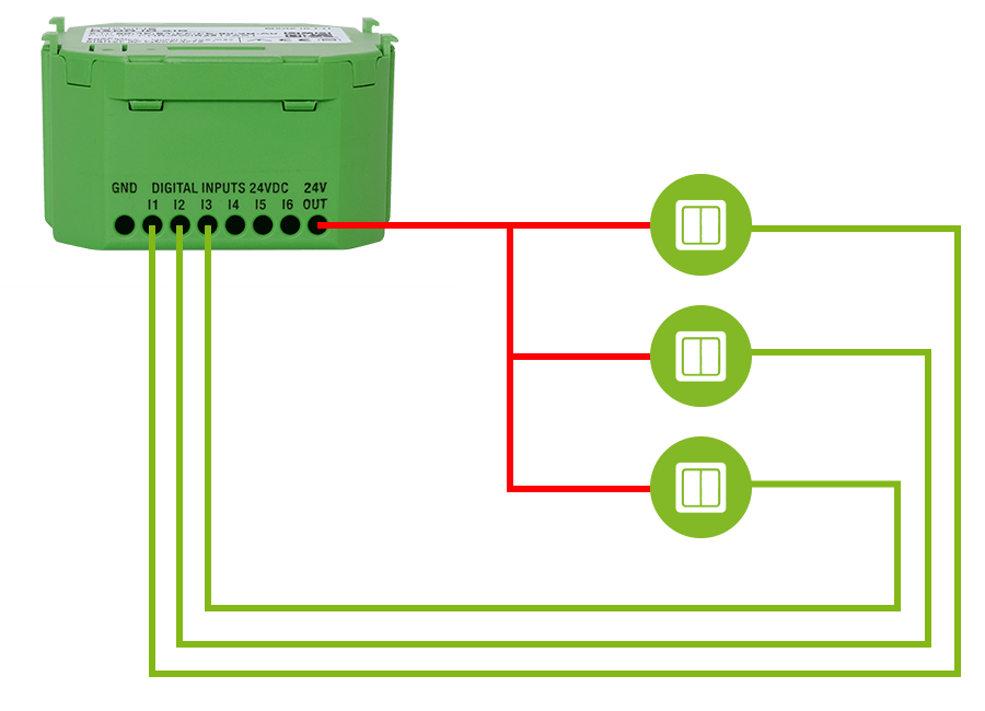

    L (vom taster) = in die L Buchse vom Nano
    und Auf/Ab in den digitalen eingang l1+l2 (und auch mit l1 und out getestet wie auf dem bild von loxone).
    der loxone chat meinte nur.. das sieht soweit eigentlich richtig aus ... weiß jemand was ich falsch mache? Danke euch vorab

    Ist dein Taster noch immer mit der 230V Phase verbunden?
    Wenn ja, kann das nicht funktionieren.
    Am digital Ausgang/Eingang I1, I2, ... vom Nano IO liegen 24V an und da dürfen keine 230V hinkommen, sonst ist dein Nano IO kaputt.

    • 3898
    Hallo dennis86
    Du musst 24V vom OUT zum Taster führen, und von dort einen Draht zurück zum I1 des Nano.
    Deto beim zweiten Taster. OUT bügeln beim Taster und den Draht retour auf I2.
    Dann kannst die Signale in der Config verwenden.
    230V dürfen auf der digitalen Eingangsseite nicht ankommen!

      hallo Lightpicture
      danke für die antwort... hab ich das so richtig verstanden? meinst du das so (siehe bild)?

        • 3898
        Hallo dennis86
        Fast richtig.
        Der rote Draht gehört auf L vom Taster.
        Bitte auf gar keinen Fall mit L (Phase) mit 230V verwechseln.
        Das ist eine reine 24V Installation.

        • dennis86
          dennis86 kommentierte
          Also habe es eben getestet.
          Merkwürdigerweise funktioniert nur 1 der beiden Taster.
          Stecke ich das Kabel bei L1 rein geht es hoch stecke ich es bei L2 rein geht es runter aber das Kabel des anderen Taster hat quasi keine Funktion.

        Bitte nicht von den Farben irritieren lassen. Ist nur zum testen so verkabelt
        • dennis86
          • 10.03.2023
          • 21
          Ahhhh jetzt hab ich es auch kapiert 😊
          so funktioniert es jetzt
          vielen dank euch 👍🏼👍🏼👍🏼🙏
