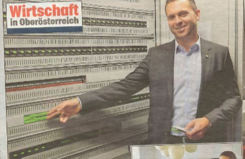

    kennt jemand diese Abdeckungen vom Verteiler im neuem Showhome!
    Schaut für mich nach einem neuen System aus oder gibt es das schon länger.

    Was mich vor allem interessiert: "Was zum Teufel haben die da blos eingebaut?"
    Da sind massenweise Extensions mit 2 TE drinnen.

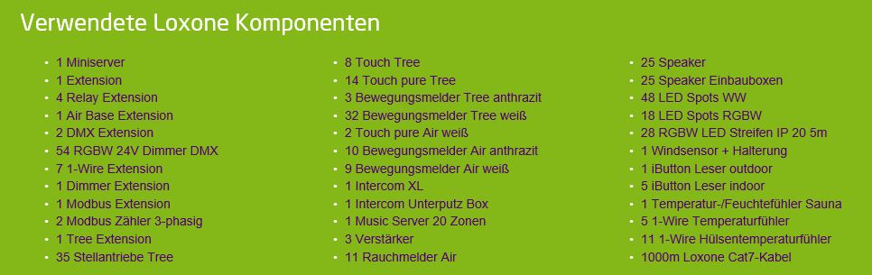

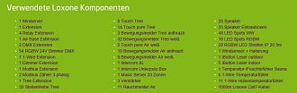

      • 4599
      54 RGBW 24V Dimmer DMX

          ich hätte eine Frage zu den Schaltschränken auf vielen der Musterfotos.
          Oftmals sind dies Verteiler, die eine Breite wie richtige Schaltschränke haben (z.B. geschätzt 80cm). Sie haben über die komplette Breite eine durchgehende Hutschiene und trotzdem diesen "Griffschutz" wie man sie aus den Sicherungskästen/Feldverteilern zuhause kennt. Ich habe bisher aber nur Schaltschränke gefunden, die lediglich eine Montageplatte haben. Weder Hutschiene noch "Griffschutz" oder aber Verteilerkästen, die lediglich 12/14 Teileinheiten haben und dann eine Trennung zum nächsten Feld.
          Wo gibt es diese Verteilerschränke? Ich finde das viel aufgeräumter als lediglich Hutschiene und Verdrahtungskanal auf einer Montageschiene.

            auf Facebook hat gestern Loxone geschrieben dass sie die Verteilerfotos vom Showhome noch zurückhalten müssen - also Neuentwicklung

              Ich habe die Ausstattung spasseshalber mal in den Loxone Shop eingegeben. Allein für die angebenen Loxone Komponenten hat der Warenkorb ein Wert von 40.109,70inkl. MwSt. Und da ist die ganze andere Technik (Geiger-Antriebe, Fronius PV-Anlage + Speicher, Keba Wallbox etc) noch nicht mit drin. Alles zusammen mit Arbeitslohn und Fremdkomponenten müsste man überschlagen locker 100k€ für die komplette E-Installation einplanen
              Obwohl ein Normalo auch keine 32 Air Komponenten im Neubau verbauen würde. Hier ging es wohl eher darum, die gesamte Produktpalette in einem Haus unterzubringen, egal ob sinnvoll oder nicht.
              Aber schön zu sehen was so möglich ist, auch wenns für den Otto-Normalo (z.Zt. noch?!) unerschwinglich ist.
              Was mich interessiert:
              - Wozu benötigt man 7x 1-Wire Extensions wenn doch nur ein paar Temperaturfühler verbaut werden?
              - Was für ein Rahmen hat das ipad an der Wand?
              http://www.loxone.com/dede/smart-hom.../showhome.html
              http://www.loxone.com/tl_files/loxon...Showhome_9.jpg
              unser-bautagebuch.eu
              loxfeedback.uservoice.com/
              inoffizielle Feature-Request-DB für Loxone
              1x Miniserver, 6x Ext., 2x Dimmer Ext., 3x Relais Ext., 1-Wire Ext., Modbus Ext., Air Ext., 8kWp PV-Anlage mit Fronius Symo, WP Dimplex LA9TU ü. Modbus

              Die 7 1-Wire Extensions würden sich durch die Anzahl der iButton Leser erklären lassen.
              Wenn man für jeden Button eine eigene Funktion haben möchte, ist das leider so. (Vom Triggereingang des Berechtigungsbausteins abgesehn)

                ich finde ja dieses detail vom showhome Verteiler ( im Anhang) "interessant"
                ich war immer der Meinung das man das nicht darf (also 24V mit so dünnen litzen) parallel zu 230V

                  die vielen 1wire Extensions sind für die Zutrittskontrolle von den einzelnen Zimmern sind ja 4 oder 5 Zimmer mit eigenen Bädern usw also wie Hotelzimmer
                  verteiler sind Mega super gut gemacht
                  • nonem
                    nonem kommentierte
                    und wieso brauch dann jedes Zimmer eine eigene 1-Wire Extension?
                  • Robert L.
                    Robert L. kommentierte
                    wenn alle i-button leser der einzelnen zimmer an nur EINER 1-Wire Extension gehängt werden
                    kann man nicht unterscheiden an welchen i-button leser dieser gehalten wurde..
                  • nonem
                    nonem kommentierte
                    ahh, stimmt. Hört sich aber trotzdem erstmal recht oversized an.
