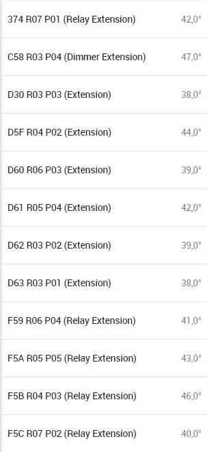

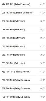

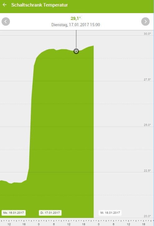

                  Hallo Leute,
                  haben bei meinem Schrank jetzt auch mal endlich die Abdeckungen und die Türen dran gemacht. Es ist ein deutlicher Temperaturanstieg zu sehen. Raumtemeratur beträgt ca. 20 °C und im Schrank messe ich ca. 29 °C ... im Winter.
                  Die Komponenten sind nochmal einiges wärmer und bereits seher nahe an den von Loxone angegebenen Grenzwert von 50 °C. Über die Monate / Jahre hinweg wird dies definitiv einen Einfluß auf die Lebensdauer der Komponenten haben.
Name: Temperaturen im Schrank.JPG
Ansichten: 478
Größe: 79,3 KB
Name: Temperatur Schrank 1-wire.JPG
Ansichten: 426
Größe: 50,0 KB
                  Wie sind eure Erfahrungen hierzu?
                  Handlungsempfehlung?
                  VG
                  .:Chris:.
                    • 3317
                    Wo sind seitens Loxone die 50°C als Grenzwert angegeben?
                    Ich kenne nur die Angaben, ab der sich die extension "abschaltet". Das war irgendwo bei CPU Temperatur 70°C oder 80°C
                    Empfehlung kann ja nur ein Lüfter (mit thermostat?) sein. Du wirst sicher keine Schrankklimatisierung benötigen

                      Thomas M. kommentierte
                      Nicht Äpfel mit Birnen verwechseln, Umgebungstemperatur ist nicht die CPU Temperatur.
                      Problem wird es, wenn im Schaltschrank 40°C bzw. 50°C herrschen würden. Und das würdest wissen wenn es so heiss wäre, dann wäre a) die CPU Temperatur bei angenommen 70°C und b) würdest das beim Öffnen des Schrankes mitbekommen.
                      Und ich schätze mal, das wirst du mit den paar Komponenten mit "echter" Abwärme niemals zusammenbringen, sonst hättest mit allen anderen Betriebsmitteln (Netzteile, ...) auch ein Problem. Die werden hier ähnlich "wenig" aushalten.

                  • Jan W.
                    • 30.08.2015
                    • 1573
                    Also bei mir im Schaltschrank mit ähnlicher Größe und vergleichbar vielen Komponenten ist es kaum wärmer, als in dem Raum selbst, vielleicht 25 Grad bei 21 Grad Raumtemperatur. Die Temperaturen der Extensions liegen bei 38-45 Grad (höchster Wert bei Dimmer-Extension). Die Sensoren der Extensions messen aber nicht die Umgebungstemperatur, sondern wahrscheinlich die wärmste Stelle im Gehäuse. Ich würde mir daher keine Gedanken um Wärmestau machen. Ein 1-Wire Temperatursensor zur Kontrolle könnte ich vielleicht noch mal im Schrank verbauen - wenn mir langweilig wird ;-)
