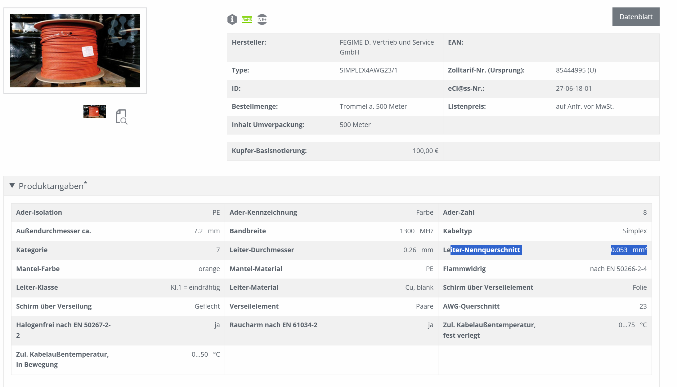

    Mit was für einem kabel sind die Stellantriebe angeschlossen?
    Die gen2 haben andere Anschlussklemmen da past teilweise kein Netzwerkkabel oder die alte tree Leitung mehr. Loxone hatte vor einiger zeit Mal die Tree leitung überarbeitet. Also die Adern sollten einen Querschnitt von 0,8 mm haben sonst kann es zu Kontaktproblemen kommen.

      Das muesste dieses Kabel sein.Kabelspezifikation
        • 7663
        Genau das dürfte das Problem sein, das Kabel ist zu dünn.
