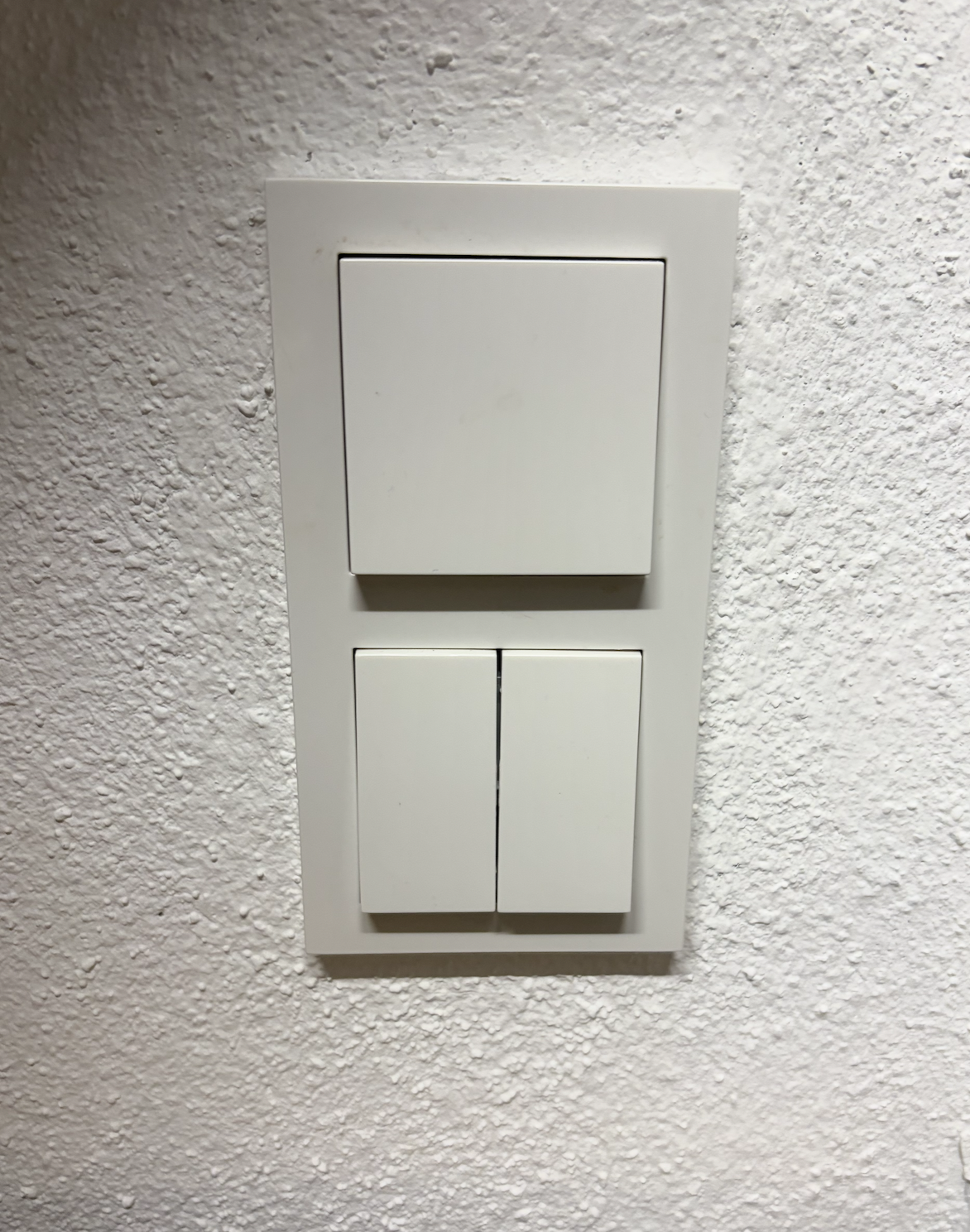

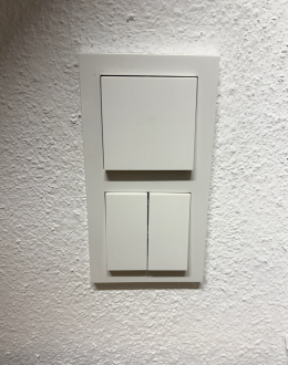

        Also bei mir im Einfamilienhaus habe ich für 1-Wire auch eine Sternverkabelung und noch keine (zumindest ist mir nichts aufgefallen) Probleme. Ich habe allerdings auch nur 12 Stück Temp-Sensoren auf dem Bus.
        Allerdings sind meine Fühler auch jeweils hinter dem oberen Taster.
        Da unser Haus sehr offen gebaut ist, haben wir keine Einzelraumregelung und die Temp-Sensoren sind nice to have.
        Ärgern tut es mich trotzdem, dass das angeblich mit der Installationsart ziemlicher Murks ist.

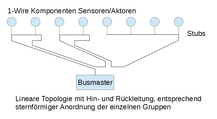

          Und nein habe es nicht als Stern geplant, sondern, als Stern mit Rückleitung, analog zu diesem Bild. Aber das praktisch nur ein Kabel aus der Extension rausgeht.. Klicke auf die Grafik für eine vergrößerte Ansicht  Name: image.png Ansichten: 0 Größe: 32,6 KB ID: 479227
          Die gesamt Kabellänge steigt halt dann sehr weit an. Denke mit EG und OG könnte ich dann schon die 300Meter knacken. Zur Not könnte ich im OG eine zweite Extension einsetzen.
          Ja, so ist es Linie mit sehr langen Kabellängen. Würde ich nicht machen. Wo ist das Problem von Dose zu Dose zu springen wie ein echter Bus? Macht der Elektriker Dir - und günstiger wird es auch noch. Ich habe OG und EG getrennt und 2 Extensions, um Sensorenanzahl und Kabellängen klein zu halten.
