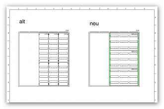

    So, hier die Zusammenfassung der telefonischen Rückmeldung von Striebel & John:
    Natürlich gibt es auch 2-feldrige Abdeckungen für den 5/5A, diese sollte auch passen, wenn nur einzelne Felder verbaut wurden. Für 5 Reihen wäre das bspw. die Abdeckung "AS25" => https://www.striebelundjohn.com/prod...500mm-mschlitz
    Ich werde den Elektriker hier nochmal schulen und er kann das dann hoffentlich besorgen/tauschen.

      und was sollen dir diese Abdeckungen bringen? Damit bist du ja immer noch auf 12 TE begrenzt und bekommst nur eine Extension eingebaut.
      Und so am Rand, der Hutscheinenabstand von 125mm ist sehr sehr eng für die Extensions

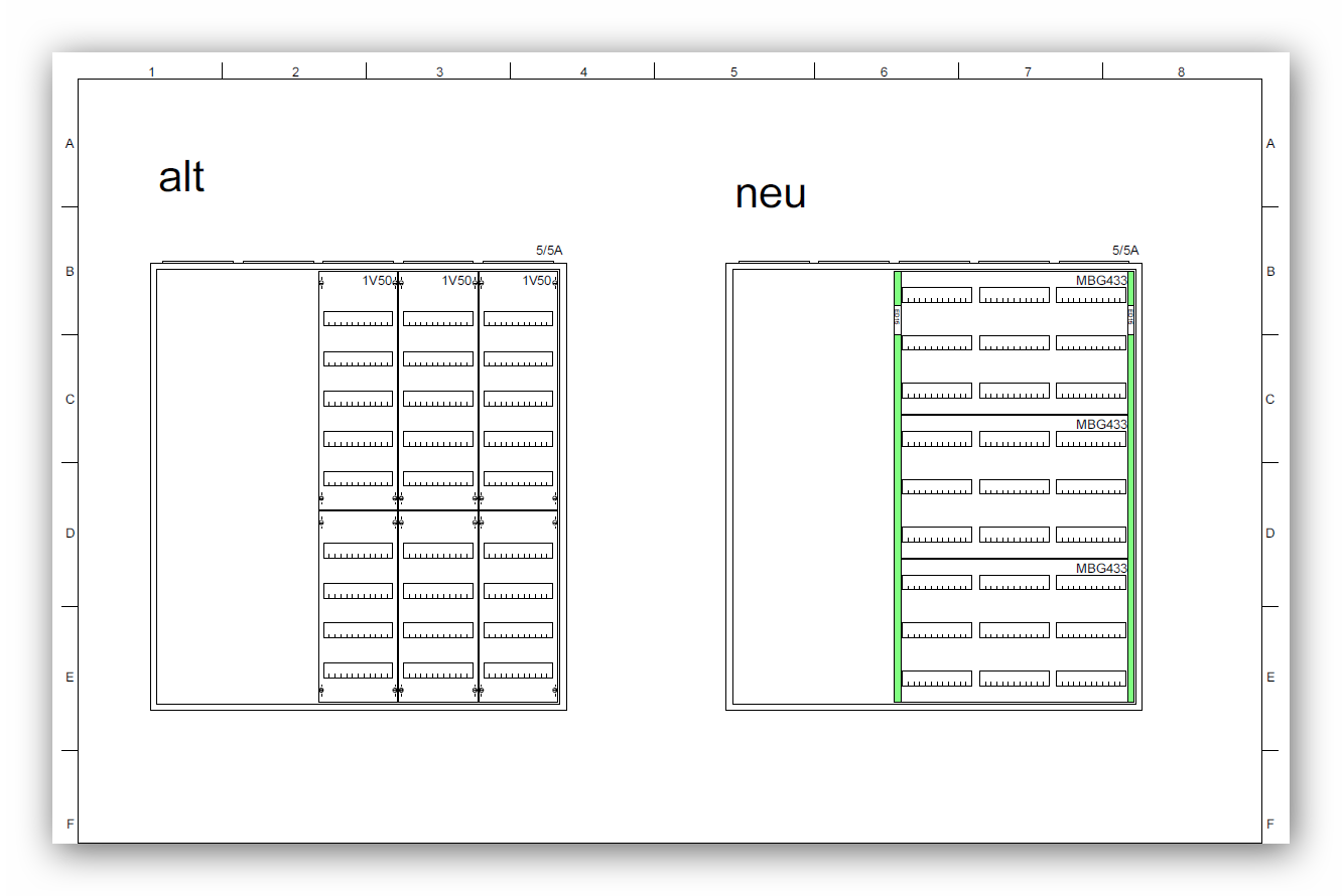

        Die Abdeckungen haben einen Steg nach 12TE, allerdings kann dieser einfach herausgetrennt/gesägt werden, ohne das die Abdeckung dadurch wesentlich instabiler wird. Das heißt man kann hier problemlos 24TE daraus machen.
        Ich habe allerdings nochmal mit dem Elektriker gesprochen und ihn entsprechend der Möglichkeiten geschult. Er hat daraufhin mit seinem Großhändler gesprochen und veranlasst nun einen Austausch der 3 Einzelfelder durch 3-feldrig durchgängige Hutschienen mit den entsprechenden Abdeckungen. Auch hier kann man die Stege zwischen den Abdeckungen problemlos heraustrennen. Damit habe ich 36TE pro Reihe zur flexiblen Verwendung.
Ansichten: 601
Größe: 33,1 KB
        Die Variante mit den MBG433 gefällt mir sogar besser, da die Hutschienenabstände vorher tatsächlich viel zu eng waren, wie Elektrofuzzi auch richtig bemerkt hat. Es geht, aber ich hätte ganz schön geschwitzt bei der Angelegenheit. Nachteil für den Elektriker: Der Abstand nach oben hin hat sich für die Reihenklemmen jetzt verringert, evtl. fängt er dann erst in Reihe 2 an, wenn mir das ausreicht und er mit den Kabeln ansonsten nicht gut rangieren kann.
        Danke euch für die Hinweise, Tipps und Unterstützung!

          Die oberste Reihe solltest du dann aufjedenfall Weg lassen, vorallem auch wegen der Anzahl deiner Leitungen, das wird sonst ein mega gefrickel und und bekommst irgendwann die Krise.
          Bei Hager gibt es z.B. 150mm Leerfelder oder 75mm Leerfelder (diese dann immer Paarweise)
          Wenn ich deine Leitungen so sehe, würde ich zu einem 150mm Leerfeld raten.
          Achte drauf, dass dein Eli die Hutschienen für die Klemmem isoliert von den Tragschienen aufbaut, denn im normallfall führen die Klemmen den PE über die Hutschiene ab und bei SKII darf der PE zu den Tragschienen bzw. zum Rest des Schrankes keine Verbindung haben.
          Im Zusammenhang mit den Isolierstücken kann es sein, dass eine Haubenturmerhöhung benötigt wird, damit die Abdeckungen von der Höhe her passen.
          Aus diesem Grund sollte auch tunlichst ein Schrank mit 205mm tiefe verbaut werden.
          ABER, ich kann nur aus meinen Erfahrungen mit Hager sprechen, denke jedoch dass es bei S&J ähnlich sein wird.
