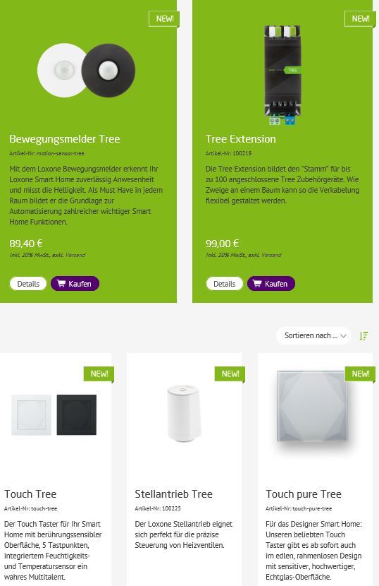

    in Tree gibt es zur Zeit nur einen Aktor und das ist der Stellantrieb für die Heizung also ein Element das AKTIV wird.
    Alles andere sind im wesentlichen Sensoren die dem Miniserver Zustände, Werte und Meldungen mitteilen.
    Also wenn kein Funk eingesetzt werden soll muss er in den Keller mit den Leitungen um die Verbindung zum Miniserver/Extension/Koppelrelais herstellen zu können wo auch der Aktor die jeweiligen Befehle ausführt.

      Das sind dann keine guten Nachrichten. D.h. er muss mit den Raffstores und den Lichtern runter?
      Derzeit steht nur der Rohbau - es ist wirklich so aufwendig die Kabeln jetzt reinzulegen? Immerhin verlangt er pro Taster 85€ netto. Raffstore sogar etwas mehr. Kommt mir persönlich viel vor. Oder kann ich ihm da etwas unterstützen?
