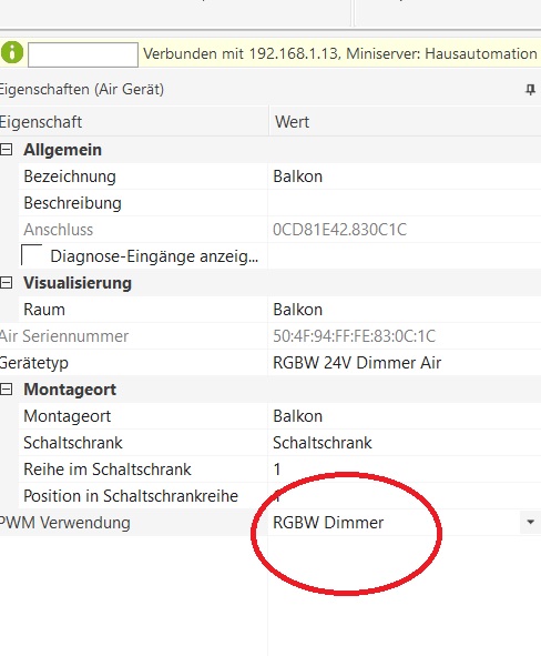

                  Jetzt stellt sich nur die Frage wie bekomme ich Channel 2, 3, 4, so eingestellt das In der Visualisierung keine Farben sind co wie bei Channel 1 der ja weiß ist.
                  • Markus17
                    • 14.09.2015
                    • 46
                    Moin,
                    In der Config unter Eigenschaften des RGBW Dimmer bei PWM Verwendung kannst du auswählen ob RGBW oder 4 mal Weiss.
                    • HIS-Loxone
                      HIS-Loxone kommentierte
                      War mir sicher da war was nur wo.
