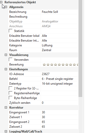

                    Ich habe es jetzt endlich geschafft die Verbindung zwischen Loxone und der Hoval Homevent über das Modbus TCP Gateway herzustellen. Falls jemand HIlfe braucht, einfach hier melden.
                      Hallo Insanity  Ich habe eine homvent fr 301 und würde sie auch gerne über modbus tcp steuern doch ich kann immer nur die werte (Lüfterdrehzahl%, luftfeuchtigkeit usw.)auslesen, aber nicht mit loxone schickn.. Hätten Sie vieleicht eine Idee wie es funktionieren könnte bzw wo das problem liegt?

                      #41
                      Aktoren
                      - Betriebswahl Lüftung
                      - Luftmenge soll in %
                      - Feuchte Sollwert
                      Sensoren
                      - Feuchte Abluft
                      - Status Lüftungsregelung
                      - Temperatur Aussenluft und Abluft
                      - Luftmenge aktuell
                      - VOC (wenn vorhanden)
                      Ich denke es gibt noch ein paar mehr, aber da muss ich mich noch genauer mit der ganzen Datenpunktliste beschäftigen

                          #44
                          • Insanity
                            • 02.10.2018
                            • 20
                            #45
                            So sieht es bei mir aus. Ich weiß aber nicht, ob es für die FR301 die gleichen Registernummern sind.
                              Danke für die schnelle Antwort!
