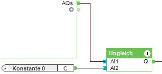

        ich nehme einfach den ausgang am lichtstrg baustein - sobald der wert größer null wird gibts einem impuls und die netzteile gehen an :-)
          Größer 0 ist schlecht (manuell ist -1).
          Ungleich 0 ist besser :-)

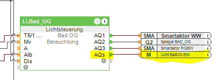

          nimm den ausgang AQs am lichtsteuerungsbaustein — du verwendest doch einen lichtsteuerungsbaustein — oder?
            simon_hh kommentierte
            genau! damit sollte es gehen, habe das gerade in der Sauna so realisiert

            Nach dem Ungleich hängt noch eine Ausschaltverzögerung die, die Netzteile einschaltet.

            Habt ihr dann an jedem Lichtbaustein ein Merker der zusätzlich signalisiert ob Licht an oder Aus?

              challo Ich denke Du meinst den Fall, dass Du mehrere Lichtkreise/Steuerungen mit einem Netzteil versorgst? Dann wäre es möglich an jedem Baustein einen Merker zu setzten und alle mit einem ODER zu vergleichen. Wenn eine Lichtsteuerung ein ist -> Netzteil einschalten, wenn alle aus sind, Netzteil ausschalten.

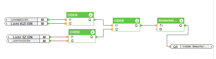

                Ja genau ich hab 3x ein 10A Netzteil und an jedem ein 24fach DMX Dimmer. Daher müsste ich dann jeweils alle Lichtkreise an einem Dimmer abfragen um das Netzteil zu schalten.

              ja funktioniert:

              und alle Merker auf ODER Bausteine

              habe noch eine Ausschaltverzögerung mit 10 Sekunden.
