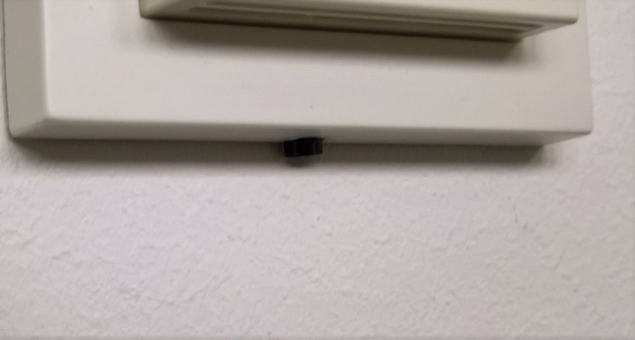

        Ich habe Wandheizkörper und habe anfangs die 1W Loxone Sensoren hinter den Lichtschaltern platziert. Bei großen Räumen klappt das auch sehr gut. Vermutlich auch dann, wenn du eine träge Fußbodenheizung hast. Bei kleineren Räumen in denen sich die Temperatur auch mal schneller ändert, wie im Bad, ist das hingegen nicht optimal. Die Trägheit hinter den Schaltern war mir einfach zu groß. Dort habe ich dann eine kleine Aussparung in einen Tasterrahmen geschnitten und einen normalen 1W Fühler eingesetzt. Sieht man nur wenn man genau hinschaut oder davor kniet. Der ist damit direkt an der Umgebungsluft. Klappt hervorragend. In den größeren Räumen habe ich diese Fühler an mehreren Stellen untergebracht und verwende den Mittelwert.
        P.S. Noch günstiger als 1W geht eigentlich nicht
        Klicke auf die Grafik für eine vergrößerte Ansicht  Name: 1wire.jpg Ansichten: 1 Größe: 774,2 KB ID: 70378
