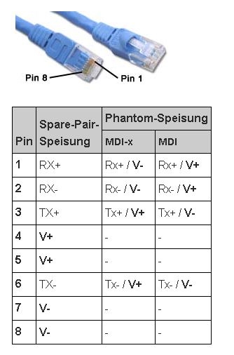

    Hallo Loxforum,
    ich habe an meine Aussenwänden (Ecken) jeweils ein CAT7 Kabel gelegt um evtl. später mal eine LAN (keine WLAN) Cam zu installieren.
    Die CAM sollte dann via PoE(MDI oder MDIX) angescahlossen werden.
    Habe dort jedoch parallel einen 24V BWM den ich betreiben möchte. Nun wollte ich, da kein zweites Kabel vorhanden ist die Adern der CAT7 Leitung verwenden welche frei sind, spricht Pin 4-5 und 7-8 um dort die 24V + 24V- und Schaltausgang zu betreiben.
    Hat irgenwer schon erfahrungen damit gemacht was eventuelle Interferenzen bzw. Störungen auf der Übertragung der Daten (der CAM) angeht? Z.b. Wackler im Bild od. ähnlichen Szenarien?

    das wird nicht funktionieren, da über die Aderpaare 4-5 und 7-8 die Spannungsversorgung der POE-Geräte läuft, wenn ich mich richtig erinnere beträgt die Spannung bei POE 48V DC.

      Moin Michael, ich rede von der Variante MDI od. MDIX --> PoE Erklärung = http://www.elektronik-kompendium.de/...et/0807021.htm

        Ich habe das mit einer Axis Webcam mit Fast Ethernet (100 Mbit/s) gemacht. Adernpaar 4-5 +12 V Adernpaar 7-8 Gnd.
        Funktioniert ohne Probleme.

          Ja, das geht, aber mit 4 Adern für Ethernet wird max. 100Mbit/s und für PoE "nur" IEEE 802.3af (max 15,4W) unterstützt. Das reicht i.d.R. aus, aber es gibt Webcams, die PoE+, also 802.at mit mehr als 15,4W benötigen. Es gibt auch PoE Injektoren, die nur die freien Adern für PoE nutzen können - die scheiden dann natürlich aus.
          Bei Cat-7 Kabeln mit paarweiser Abschirmung sollten keine Störungen auftreten.
