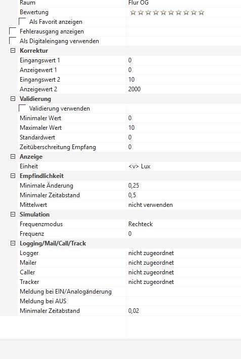

    es gibt ja schon ein paar Beiträge bezüglich das der Mini manchmal ein wenig wg. der Helligkeitsmessung rumzickt.
    Ich habe auch ein Problem das die Werte bei mir komisch aussehen, welche am analogen Ausgang ankommen. Was mich wundert das
    dort etwas von 1V>158 Lux steht. Die Helligkeit schlägt schoneinmal voll aus, aber die Werte sehen merkwürdig aus.
    Bei meinen anderen Esylux PM'S (früher Loxone PM) sieht das alles super aus.
    Anbei einmal die Screenshots, vl. fällt jemanden auf wo das Problem sein könnte.
    Wird jetzt eigentlich Masse für die Helligkeitsmessung angeschlossen oder nicht? Ich habe es mal dran. Sollte man 24V und Masse direkt an der Extension abgreifen oder extra vom Netzteil holen?

      Was soll denn an den Werten schlecht sein? Da du als Max-Korrekturwert ja, 2000 eingestellt hast, macht bei 1V c.a. 1/10 schon Sinn.
      Was genau sollte denn deiner Meinung nach anders oder falsch an deinen Einstellungen oder Messergebnissen sein?

        Moin, mich hatte das 1V irritiert, ich dachte es wird dort eine Ganzzahl stehen. Also sind meine Korrekturwerte nicht in Ordnung?

          Aber 1 ist doch eine Ganzzahl?! - Deine Korrekturwerte sind in Ordnung.
