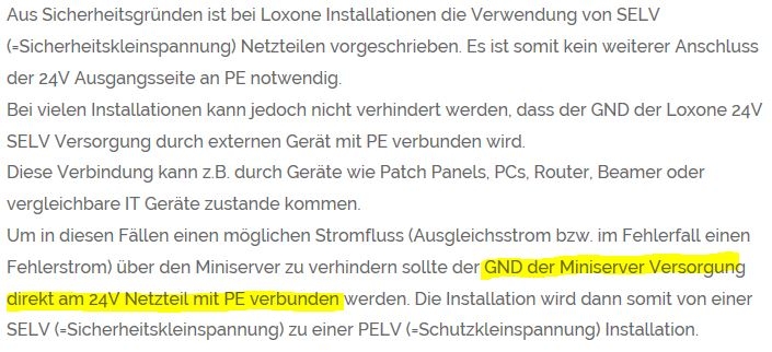

    ich lese in der Loxone Doku:
    Aus Sicherheitsgründen ist bei Loxone Installationen die Verwendung von SELV (=Sicherheitskleinspannung) Netzteilen vorgeschrieben. Es ist somit kein weiterer Anschluss der 24V Ausgangsseite an PE notwendig.
    Um in diesen Fällen einen möglichen Stromfluss (Ausgleichsstrom bzw. im Fehlerfall einen Fehlerstrom) über den Miniserver zu verhindern sollte der GND der Miniserver Versorgung direkt am 24V Netzteil mit PE verbunden werden. Die Installation wird dann somit von einer SELV (=Sicherheitskleinspannung) zu einer PELV (=Schutzkleinspannung) Installation.

      Stellungnahme von Loxone dazu:
      https://www.loxone.com/dede/kb/infor...r-verkabelung/ Klicke auf die Grafik für eine vergrößerte Ansicht  Name: PELV.JPG Ansichten: 2 Größe: 157,4 KB ID: 94125
