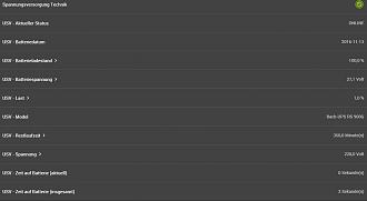

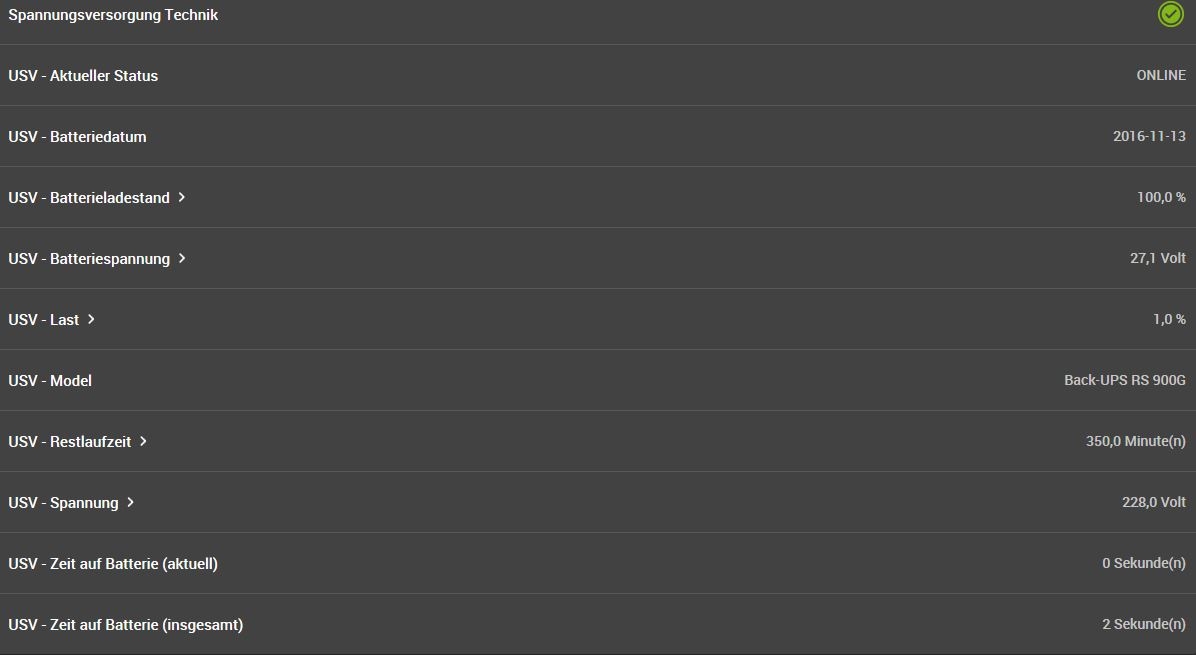

      • 4619
      Hab mir Dank Wörsty meine USV in die Loxone eingebunden:
      https://www.loxforum.com/forum/verka...Visualisierung
Ansichten: 741
Größe: 94,9 KB

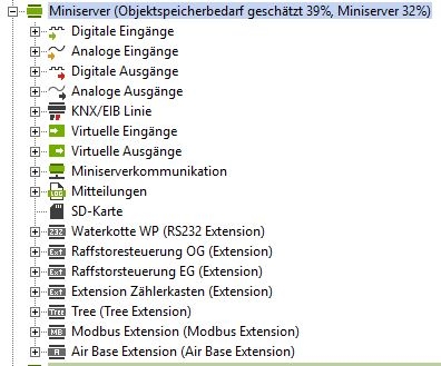

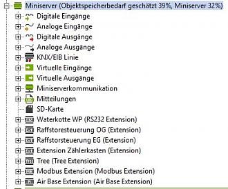

      Meine Leistung über die USV beträgt ca.10W zur Zeit bei folgender Ausstattung:
      Klicke auf die Grafik für eine vergrößerte Ansicht  Name: Ausstattung.JPG Ansichten: 1 Größe: 84,6 KB ID: 97795

      • christof89
        christof89 kommentierte
        Sind die 350min Laufzeit korrekt?
        Angabe von der USV selber mit dem aktuellen Verbrauch
