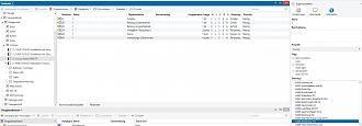

    Moinsen....hat jemand schon mal den Ulux KNX in Betrieb gehabt?
    • 4550
    Erstmal: https://www.loxforum.com/forum/small...hte-bei-loxone
    https://www.loxforum.com/forum/hardw...rik/7951-u-lux
    https://www.loxforum.com/forum/faqs-...-led-steuerung
    Loxwiki: http://www.loxwiki.eu/display/LOX/U%...mment-23461947
    Zuletzt geändert von AlexAn; 22.02.2018, 17:47.
    • hoschiman0
      • 01.07.2016
      • 160
      Ist aber nicht für KNX.
        • 4550
        Hab es grad in die ETS geladen zum schmökern
        Sicher ein mächtiger Schalter aber mit fast 260 Euronen kein Schnäppchen mehr.
        Frage wird eher sein ob man den mit der Miniserver KNX Schnittstelle programmieren kann.
        Zuletzt geändert von AlexAn; 22.02.2018, 19:13.

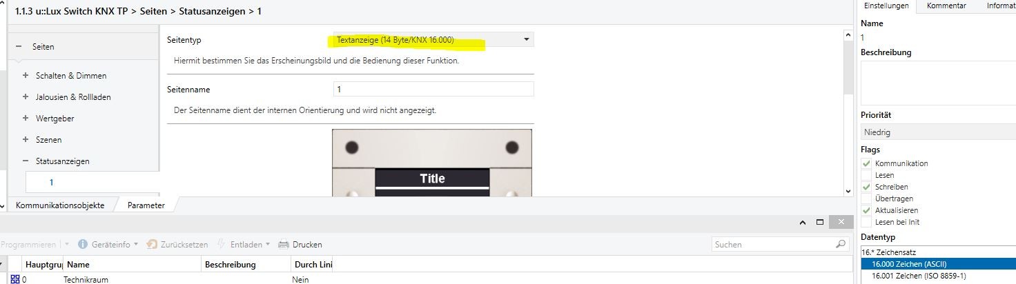

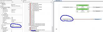

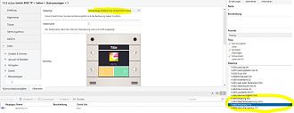

            Klicke auf die Grafik für eine vergrößerte Ansicht  Name: Ulux.JPG Ansichten: 1 Größe: 80,3 KB ID: 144859Klicke auf die Grafik für eine vergrößerte Ansicht  Name: UluxII.JPG Ansichten: 1 Größe: 84,9 KB ID: 144860

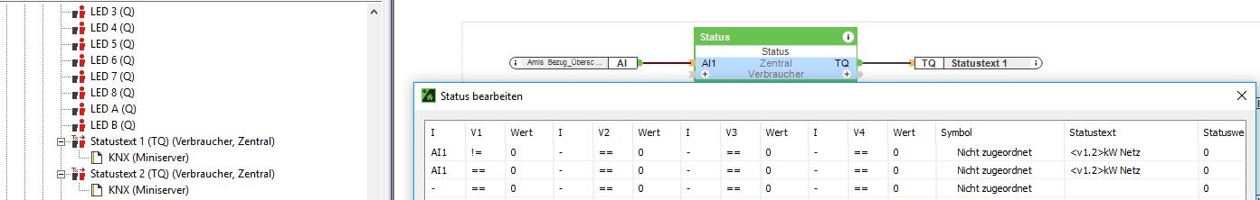

            Werte und Textbeschreibung übertrage ich dann mit dem Statusbaustein:
Ansichten: 437
Größe: 64,0 KB
            Zuletzt geändert von AlexAn; 22.02.2018, 19:51.

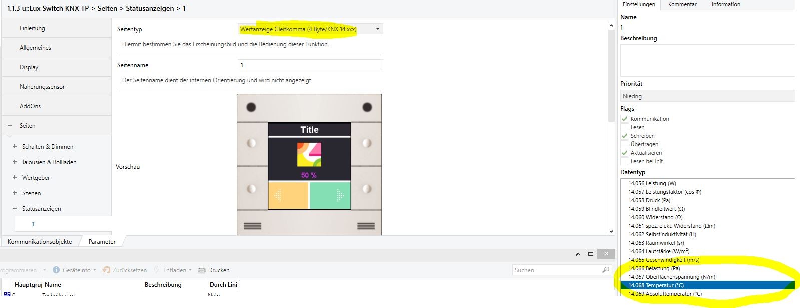

                wenn du Temperatur auf den Ulux übertragen möchtest musst du vermutlich Wertanzeige Gleitkomma einstellen beim Seitentyp und am Aktor EIS5 in der Config
            • hoschiman0
              • 01.07.2016
              • 160
              Cool mit den Text funzt....DANKE

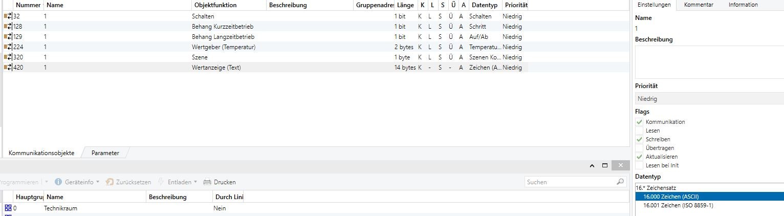

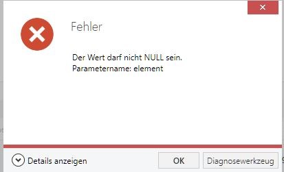

                Nur mit der Werteanzeige funzt es nicht.Bei der Wertanzeige und Rückmeldung spackt der total ab.
                  • 4550

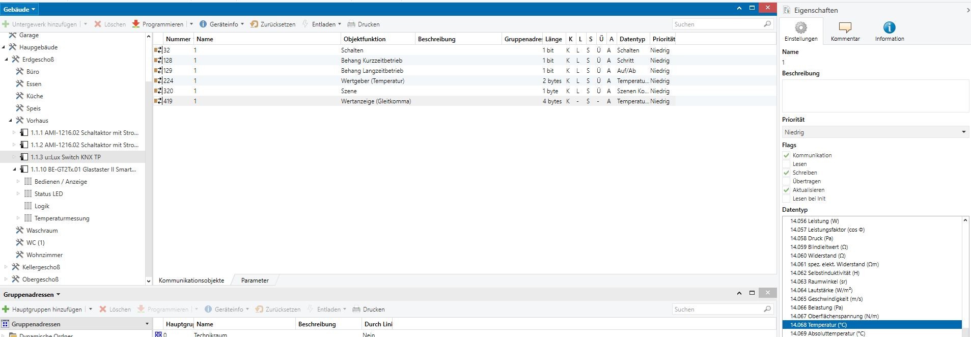

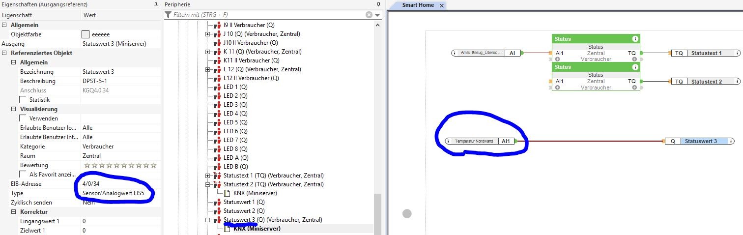

                  Text sollte auch alles gehen wie du möchtest aber Temperatur könnte ich mir so vorstellen:
Ansichten: 561
Größe: 167,3 KB
Ansichten: 474
Größe: 121,0 KB
Ansichten: 467
Größe: 131,1 KB

                    Kann mir einer sagen was das bedeutet?
Ansichten: 456
Größe: 13,6 KB
                    Wenn man bei der Adresse auf Eigenschaften geht.
