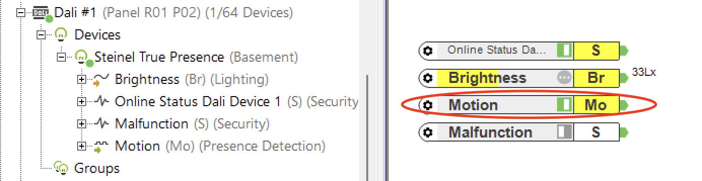

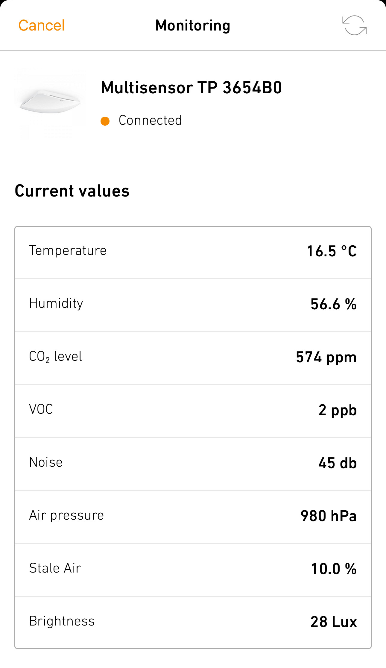

            Hi Leute,
            Ich grabe dieses alte Thema wieder einmal aus, da ich mir ebenfalls gerade einen Multisensor True Presence, allerdings in der DALI Version zugelegt habe, da ich die Einbindung über KNX/ETS für ein Einziges Gerät etwas aufwendig empfinde. Erkannt wurde der Sensor in der DALI Suche auch sofort.
            Leider habe ich allerdings 2 Probleme:
            1. Es werden nur Helligkeit und Bewegung zurückgegeben
            2. Die Bewegung/Präsenz wird nie mehr 'unerkannt'; sobald einmal Präsenz erkannt wurde, bleibt der 'Motion Output' bis zum Neustart des Sensors auf 'on'
            Das 'Lustige' ist das sich der Helligkeitswert in Echzeit aktualisiert (genau wie man sich das erwartet). Nur die Präsenz bleibt auf dauer-on.
            In der Steinel App werden alle anderen Werte (Feuchtigkeit, Lautstärke, CO2....) ebenfalls angezeigt - nur in der Loxone Config kommen die leider nicht an :-(
            Hat jemand zufällig mit der DALI2 Version Erfahrungen gemacht?
