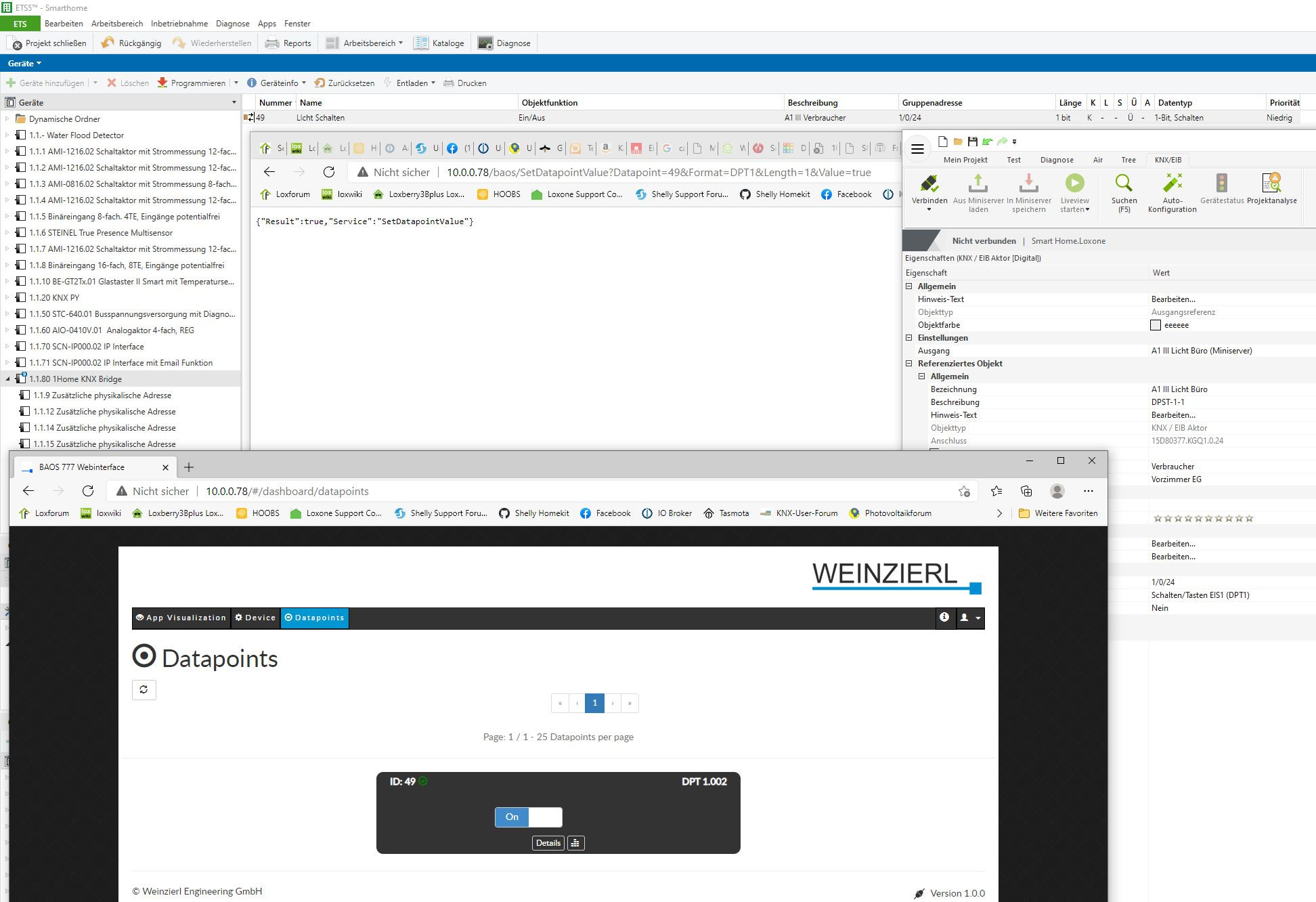

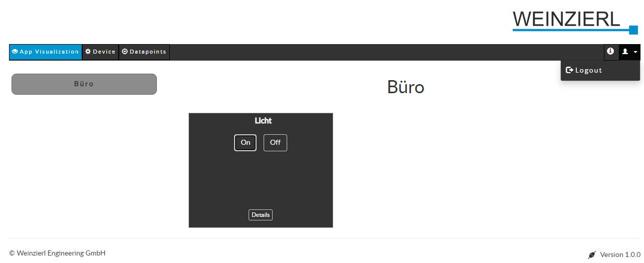

            Läuft jetzt per Webbefehl aber man muss dazusagen dass das ganze übers Netz läuft!
            Einstellungen in der ETS halten sich sogar in Grenzen und der Vorteil wäre eine Art Notbedienebene per Webapp der BAOS.
            Klicke auf die Grafik für eine vergrößerte Ansicht  Name: BAOS Web.JPG Ansichten: 0 Größe: 48,4 KB ID: 288219
            Befehl:
            10.0.0.78/baos/SetDatapointValue?Datapoint=49&Format=DPT1&Length= 1&Value=true bzw. false

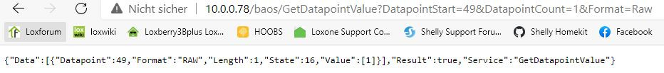

            Status:
            10.0.0.78/baos/GetDatapointValue?DatapointStart=49&DatapointCount =1&Format=Raw
