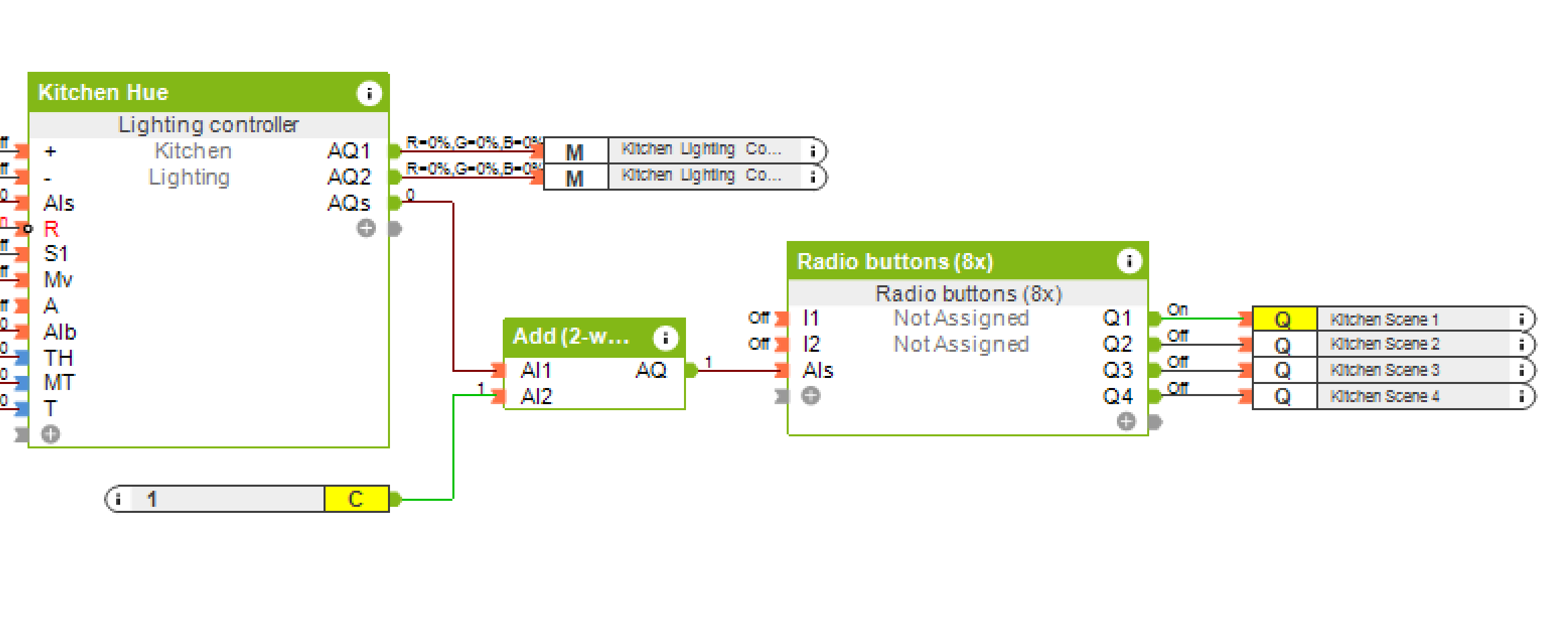

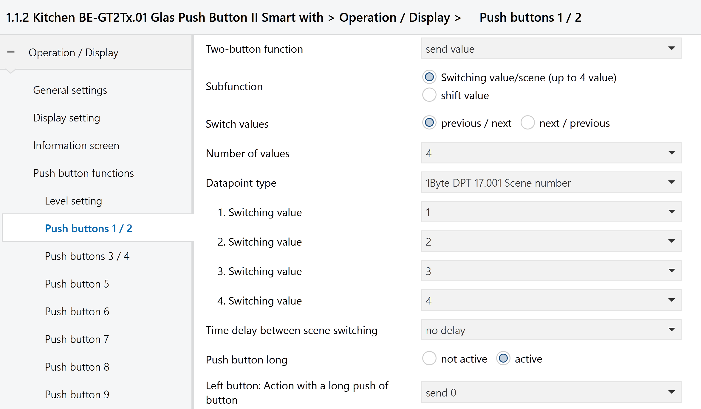

                      Gestern habe ich zwei Glastaster 2 in betrieb genommen, die funktioniertt echt super!
                      Ich kann Lichtszenen zu jetzt schalten, meine 4 Szenen können alle durchgeschaltet werden.
                      Was ich nicht hinbekommen habe ist eine Rückmeldung zum Glastaster: wenn die Szenen von woanders schalte, wird der aktuelle Szene nicht angekeigt.
                      In ETS find ich kein Eingang für Szene, ich habe versucht vom Minsiserver aus an dem MDT Ausgang zu schrieben, ging nicht. Wie macht ihr das?

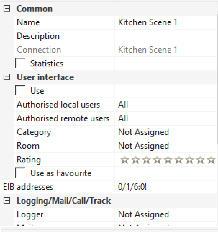

                          • 5177
                          #88
                          Habe keinen Glastaster, möglicherweise hilft Dir aber diesbezügliche Info weiter.
                          DPT 17 kann man in Loxone nicht einstellen, es müsste aber mit einem erweiterten KNX / EIB Aktor wie folgt funktionieren.
                          Eingabe: Gruppenadresse:Szene-1!
                          Zu beachten ist auch, dass noch ein Ausrufezeichen hinten angehängt werden muss.
                          Beispieleingabe für Gruppenadresse 0/1/6
                          Szene 1: 0/1/6:0!
                          Szene 2: 0/1/6:1!
                          usw.

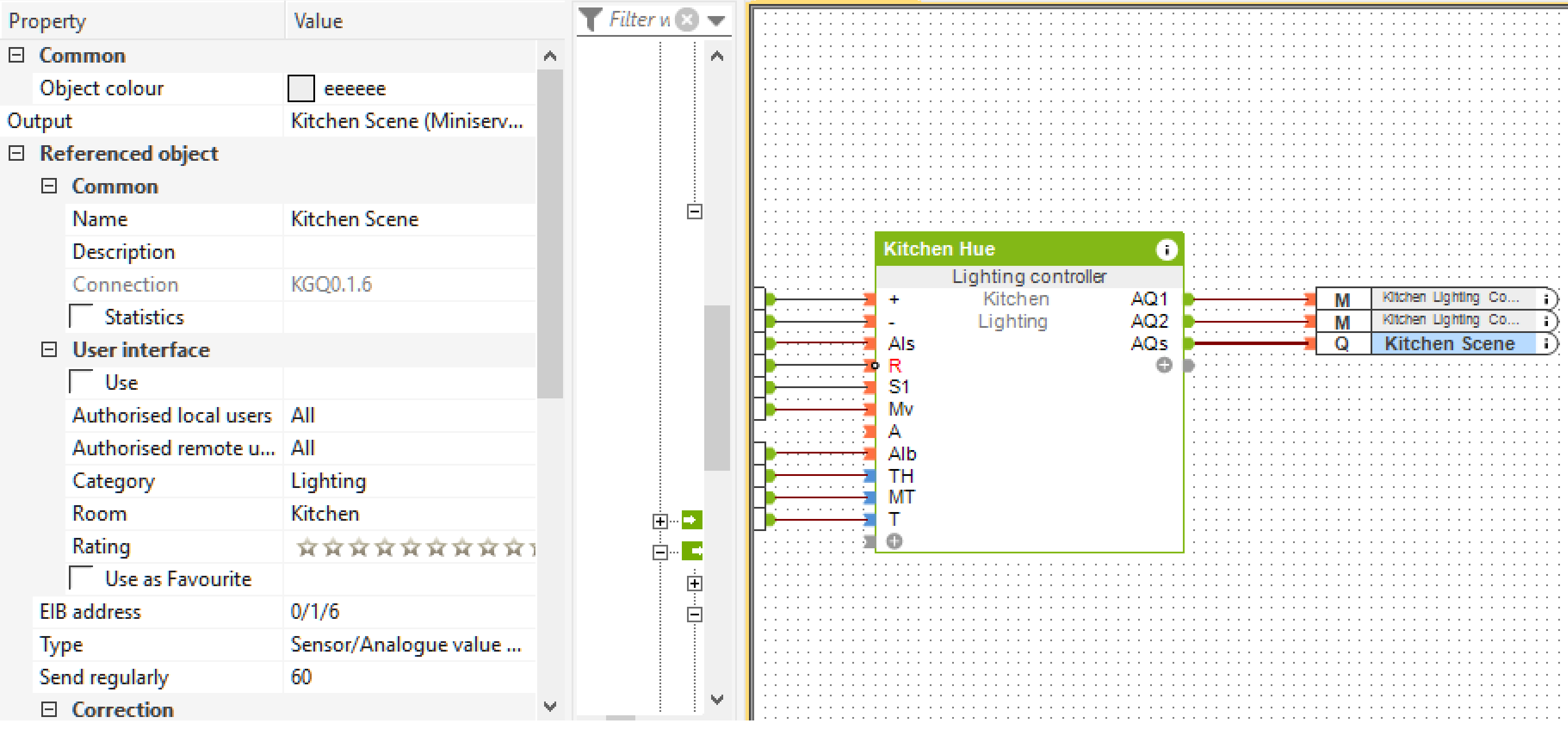

                          • okenny
                            • 09.08.2016
                            • 306
                            #89
                            Danke Romildo
                            ich habe es wie im Bilm probiert, passiert aber nichts am Glastaster wenn ich vom Handy die Szenen durchklicke....mach ich was falsch?
                            Im liveview kann ich sehen, die erweiterten KNX / EIB Aktor werden mit den Szenen durch geschaltet, sieht alles ok aus...
                              • 5177
                              #90
                              Mit dem Addierer wäre "alle aus" schon Szene 1. Der Addierer wird nicht benötigt.
                              Hat jetzt aber nichts damit zu tun, dass es sonst nicht funktioniert.
                              Wenn im Loxon KNX Monitor Werte rausgehen, vermute ich mal, dass es in der ETS noch nicht richtig ist, oder anders gelöst werden muss.
                              Die Gruppenadresse 0/1/6 ist auch mit dem Szenenobjekt des Tasters verbunden?
