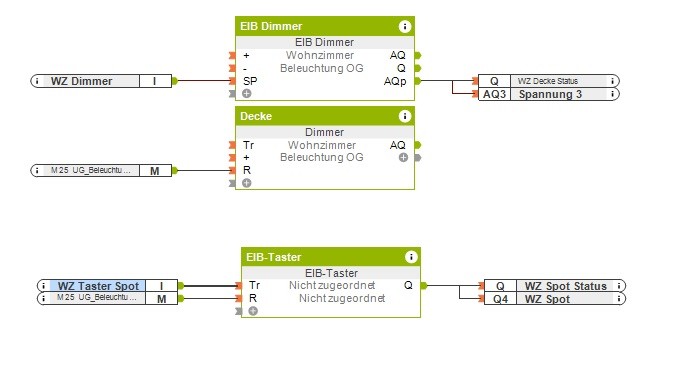

        Ich habe jedoch ein kanz anderes Problem. Ich schaffe es nicht eine Status Rückmeldung eines RGBW Smartaktor(Loxone Dimmer) auf den Smart Taster zu senden damit das Symbol am Taster leuchtet wenn der RGBW-Dimmer in Betrieb ist. Ich habe versucht über den Ausgang "AQ2"(analog mit "AQ1" geschalten), eine Status Rückmeldung per KNX-Aktor zu senden, funktioniert jedoch nur wenn ich die Kulissen schalte. Wenn ich den AQ1 alleine über einen Taster schalte, funktioniert das natürlich nicht mit den AQ2 schalten. Es kann jedoch an den AQ1-Ausgang kein KNX-Aktor angeschlossen werden. Wie könnte man das lösen, habt Ihr einen Vorschlag?
        Anbei meine Config(Loxone und KNX)
        Zuletzt geändert von Gast; 03.01.2018, 19:34.
          #125
          Problem gelöst! Der Ausgang AQs liefert entweder den Wert "0" für Alles Aus, Wert "9" für alles Ein, Werte "1-8" für die Kulissen und den Wert "-1" für undefiniert. Ich habe also einen analogen Differenzschalter am Ausgang AQs gelegt der mir schaltet wenn der Wert auf "-1" geht. Mit diesen Schalter gehe ich dann auf die Statusrückmeldung für den KNX Aktor.

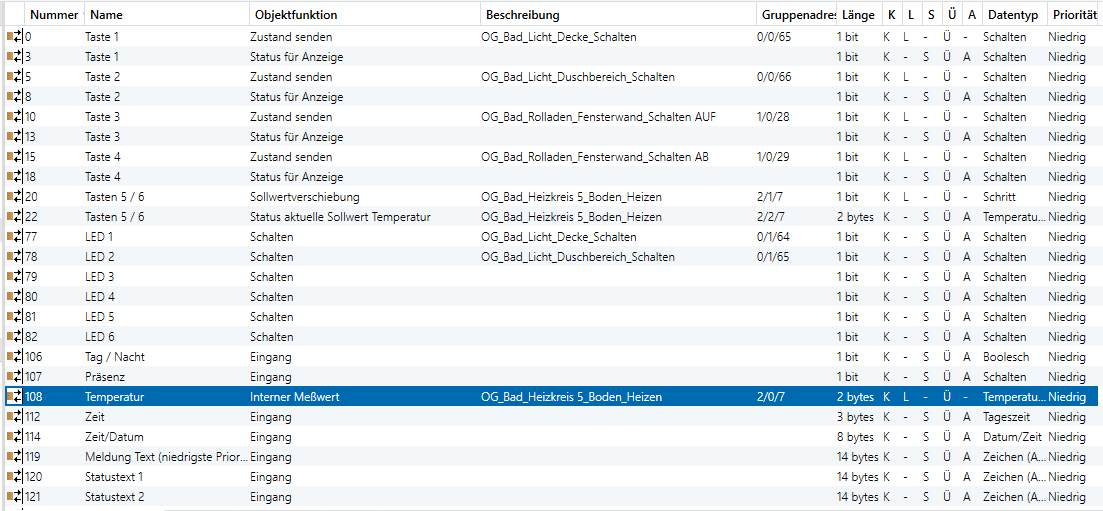

              ich habe seit kurzem auch einen Test Glastaster 2 mit Temp-Sensor und bin nun gerade dabei meine ersten Schritte in der ETS zu gehen. Wenn ich die 12 Tastenversion nutzen möchte, so dass ich mit den oberen beiden Tasten die Modi wechseln kann, wieviele Sensoren und Aktoren sind dann anzulegen und mit Gruppenadressen zu belegen? Ich gehe nach dem Schema im Wiki des normalen Glastasters vor. Passt das mit 12 Tastsensoren, 1 Temperatursensor, 4 Aktoren (nutze ja nur die unteren 4 Tasten wirklich zum schalten wo ich die LED Zustände benötige), 1 Patsch Sensor sowie die 3 Sonder Sensoren aus dem Wiki Beitrag? Stehe da gerade etwas auf dem Schlauch.
              orli
                orli kommentierte
                Ich glaube langsam steig ich dahinter: Kann es sein, dass genau so viele Gruppenadressen anzulegen sind, wie Kommunikationsobjekte zur Verfügung stehen? Und genau die Anzahl der angezeigten Kommunikationsobjekte (und ob Sensor oder Aktor) hängen von der Konfiguration der einzelnen Tasten unter "Parameter" ab. Seh ich das so richtig?
