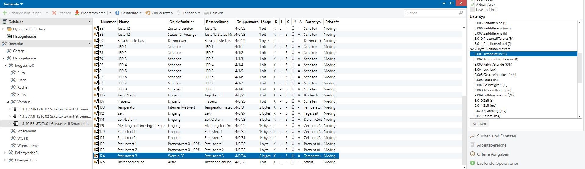

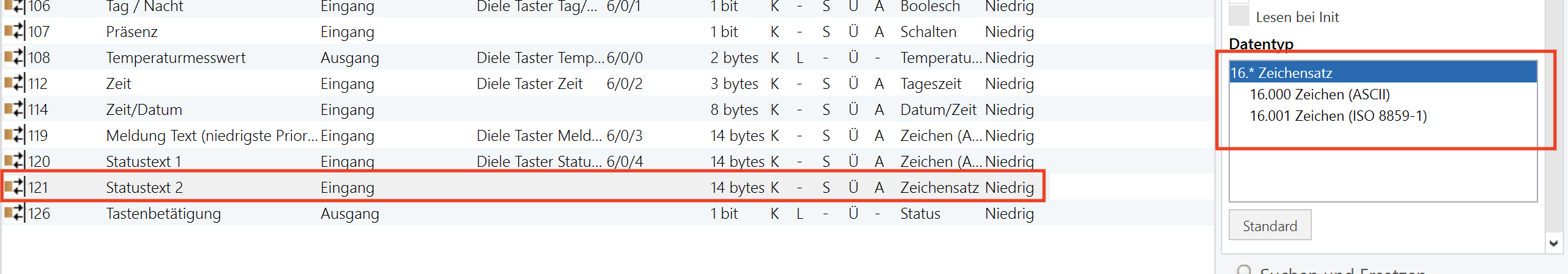

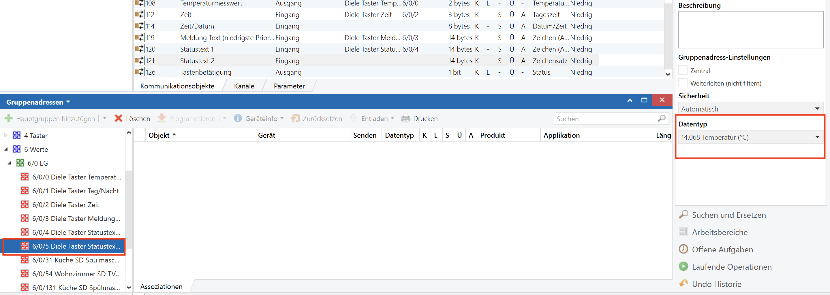

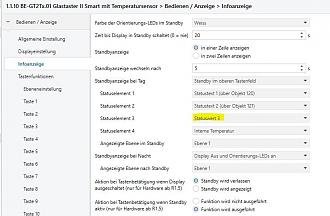

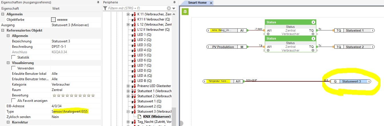

            ich würde gerne die Außentemperatur auf dem Glastaster darstellen. Leider wird mir gar nichts angezeigt.
            Die Temperatur erhalte ich per virtuellem Eingang und der Wert wird mir in der Loxone Visu auch korrekt angezeigt.
            Anbei dann meine Einstellungen der KNX Seite - kann da bitte mal jmd einen Blick draufwerfen.
              • 4618
              #142
              Läuft bei mir mit den Einstellungen:
              Klicke auf die Grafik für eine vergrößerte Ansicht  Name: temp 1.JPG Ansichten: 2 Größe: 118,4 KB ID: 154847
              Klicke auf die Grafik für eine vergrößerte Ansicht  Name: Temp.JPG Ansichten: 2 Größe: 89,6 KB ID: 154848

                #143
                Hi Alex,
                also auf Lox Seite scheint bei mir auch noch alles OK, der Wert wird übermittelt.
                Ich vermute ich muss in der ETS noch was konfigurieren.

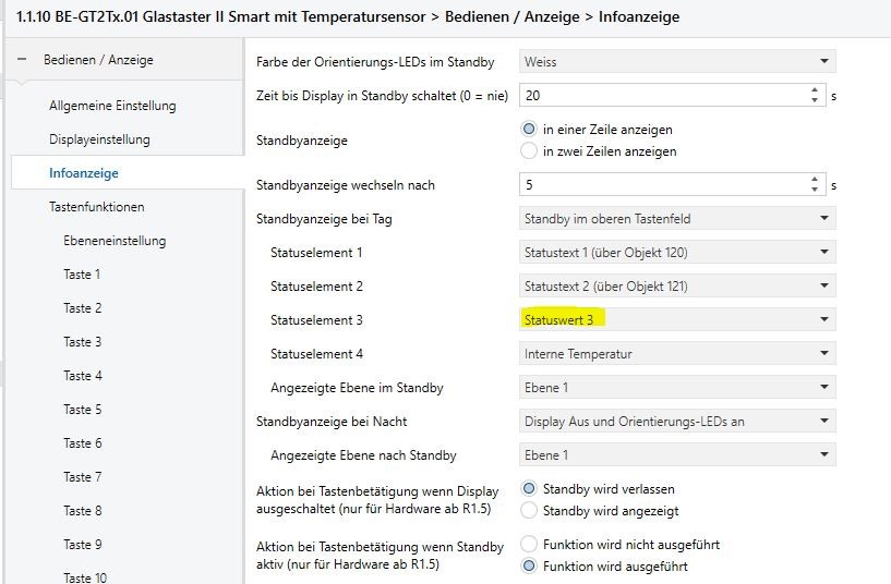

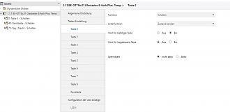

                Wie ist denn bei dir das Objekt "Statuswert 3" konfiguriert?
                  Dein Datentyp in der ETS dürfte falsch sein und ist nicht auf Temperatur wie in meinem 3.Bild. Damit du das einstellen kannst musst du die Einstellungen wie im 2.Bild machen
                  Zuletzt geändert von AlexAn; 13.05.2018, 09:47.
                  Du hast den Glastaster auf Statustext und nicht statuswert konfiguriert. Der Statustext erfordert einen Text und keinen Wert. Also entweder Du baust Dir den Text selbst zusammen und schickst es als Text, oder Du baust es um auf Statuswert und schickst den Wert.

                #144

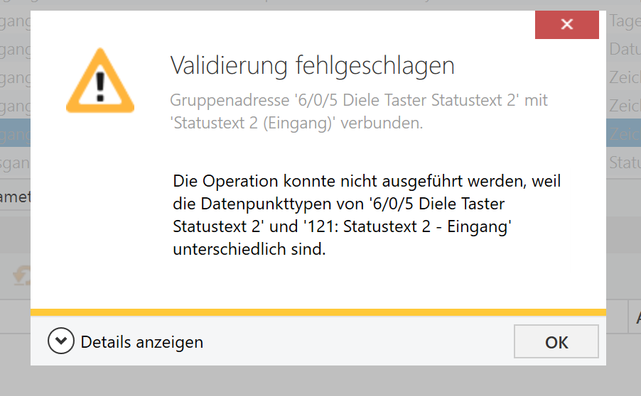

                Maaaan die ETS ist so eine Ätz-Software
                Also ich kann in der Gruppenadresse den Datentypen ändern.
                Im Objekt (121) selber nicht.
                Wenn ich nun versuche die beiden zu verknüpfen, erhalte ich folgende Meldung:
                  • 2192
                  #145
                  Sodele hab meine fehlende Einstellung gefunden.
                  Im Taster werden die Werte für den Statuswert definiert.
                  Danke für eure Unterstützung, jetzt wird im Flur an der Haustür die Innentemperatur (Fühler vom Glastater) und die Außentemperatur nebeneinander angezeigt.

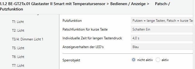

                    Übrigens,
                    für den MDT Glastaster (nicht SMART II) gibt es eine tolle Anleitung auf Loxwiki.
                    https://www.loxwiki.eu/display/LOX/M...xone+einbinden
                    Mit dieser Anleitung lässt sich auch tadellos einbinden.
                    Die Patch Funktion des Glastaster II hätte mich aber fast zu Weißglut gebracht.
Ansichten: 1371
Größe: 82,5 KB
                    Die Funktion "Schalten" mit Unterfunktion "Zustand senden" gibt es für die Patch Funktion nicht.
                    Somit ist genau hier die Patchfunktion auf "Schalten Ein" zu stellen und in der Loxone Config ein "Erweiterter KNX Sensor" als Busadresse einzufügen der einen "Impus" auf z.B. 0/0/18:1 schickt.
Ansichten: 1282
Größe: 33,4 KB
                    Nur falls das wer wissen will - habe mich im Forum Todgesucht und das so nicht gefunden :-)
                    VG
                    Logol01
                    Zuletzt geändert von logol01; 15.05.2018, 21:13.
