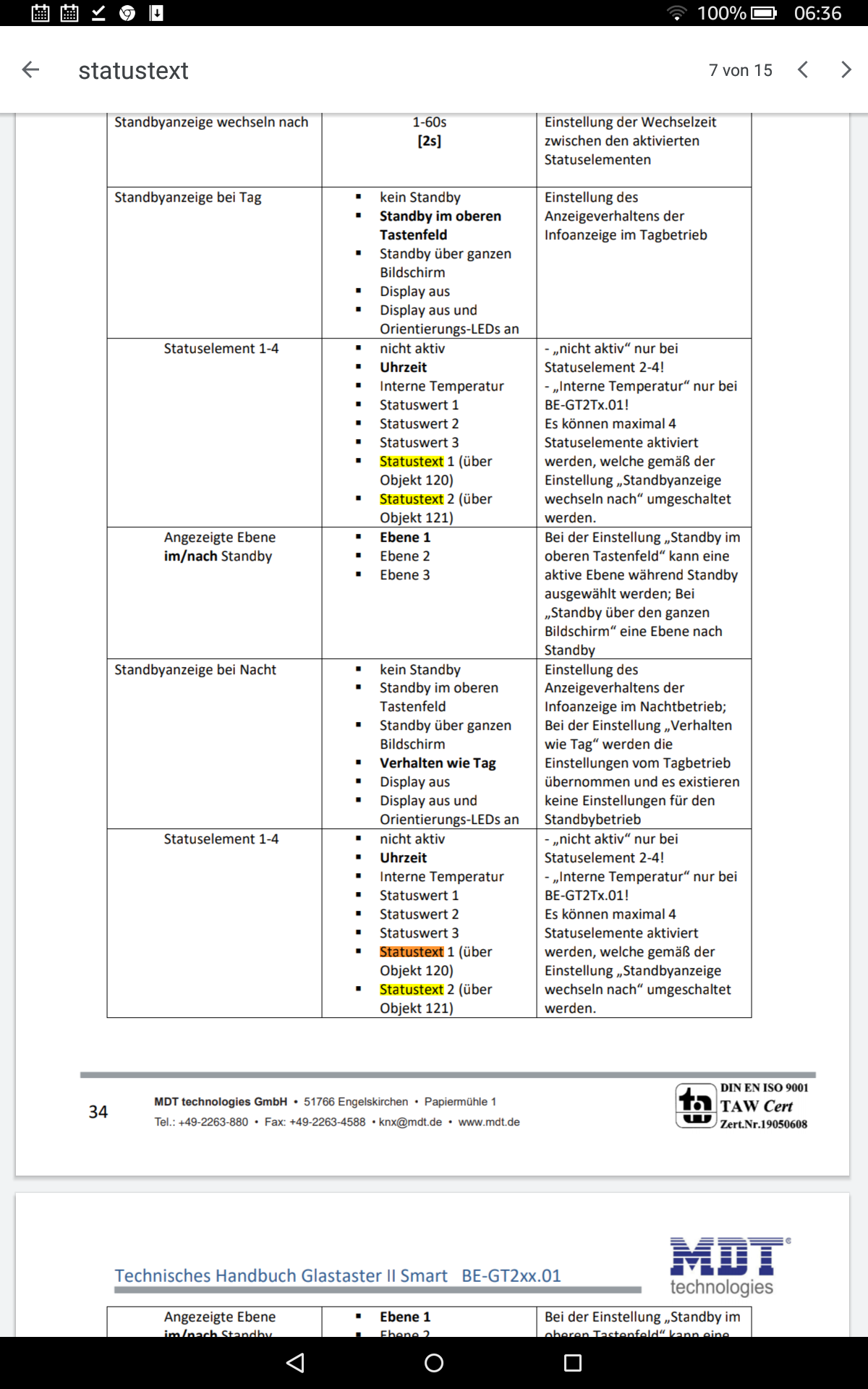

          #171
          Ich hab keinen 2er, aber kann das mit "Es können maximal 4 Statuselemente aktiviert werden..." zusammenhängen?

            jetzt kommt die Lösung ---> ich habe heute Vormittag mit dem MDT Support gesprochen und die haben das Problem nachgestellt.
            Kurz zur Info - es ist ein Fehler im Applikationsprogramm, wenn man es genau so programmiert wie ich das gemacht habe.
            Mit der Applikationsversion 2.6 für den Glastaster Smart II soll der Fehler behoben werden.

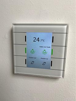

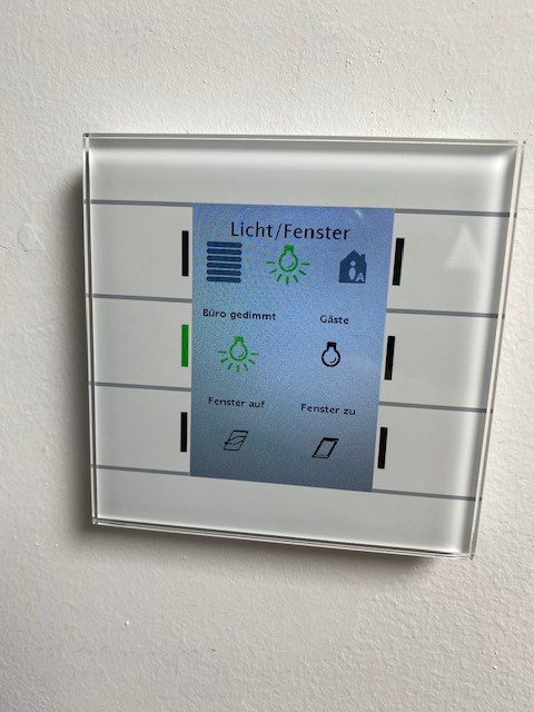

            So sieht mein Taster vor dem Support Call aus:
            Klicke auf die Grafik für eine vergrößerte Ansicht  Name: IMG_5235.jpg Ansichten: 0 Größe: 690,1 KB ID: 246801
            Und so sieht er jetzt aus:
            Klicke auf die Grafik für eine vergrößerte Ansicht  Name: IMG_5236.jpg Ansichten: 0 Größe: 70,6 KB ID: 246802
            Nun die Lösung:
            ich programmiere meine Tasten mit der Tastenfunktion: "Schalten/Werte senden kurz/lang (mit 2 Objekten)" und Aktion kurze Taste "Schalten Ein" sowie Aktion Lange Taste "Schalten Ein".
            Somit kann ich an einer Taste die Loxone Lichtszene im Raum einschalten und über den Statustext lasse ich mir von Loxone zurückmelden, welche Szene gerade aktiv ist. Zudem kann ich mit der Lange Taste die Lichtbaustein resetten und alles geht aus.
            Eine ganz tolle Lösung finde ich....
            Das Problem ist aber, dass beim MDT Glastaster II für die Taste 1 (T1) nur der "Statuswert 2" funktioniert und für die Taste 2 T (T2) der "Statuswert 1" funktioniert.....
            Sprich wenn Du für T1 den Statuswert 1 dir anzeigen lässt geht es nicht..... Da muss man mal draufkommen :-)
            Jetzt habe ich aber einen tollen Workaround der funktioniert - und mit der Applikation 2.6 sollte das Problem behoben sein :-)

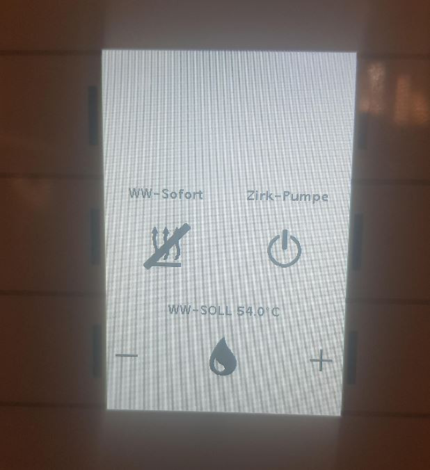

                Hallo ge402222 ,
                bist du hier schon weiter gekommen?
                ich möchte es ähnlich wie du am Gt2 haben.
                Möchte es für Warmwasser-Soll-Temp einsetzen
                linke Taste "-" und rechte Taste "+" und den Wert ohne Symbol mittig anzeigen
                in der Lox nutze ich den 2-Auswahltasten-Baustein und der Wert wird dann über VA an loxberry gesendet
                bekomme es aber irgendwie nicht überrissen, wie ich die Einstellunegn im GT2 machen muss und wie den erw. Sensor in der Lox.
                Wie bekomme ich in der Lox die Unterscheidung ob der GT2 eine 0/1/9 usw. sendet?
                PS: habs inzwischen doch heraus gefunden und es funktioniert
                Zuletzt geändert von HRA; 22.06.2020, 20:07.
                Gruß HRA
                • bayoda
                  bayoda kommentierte
                  HRA Und wie geht es hab die Taster auch überall verbaut :-) da ist man über jede Hilfe dazu dankbar ... und über jede Anregung
              • HRA

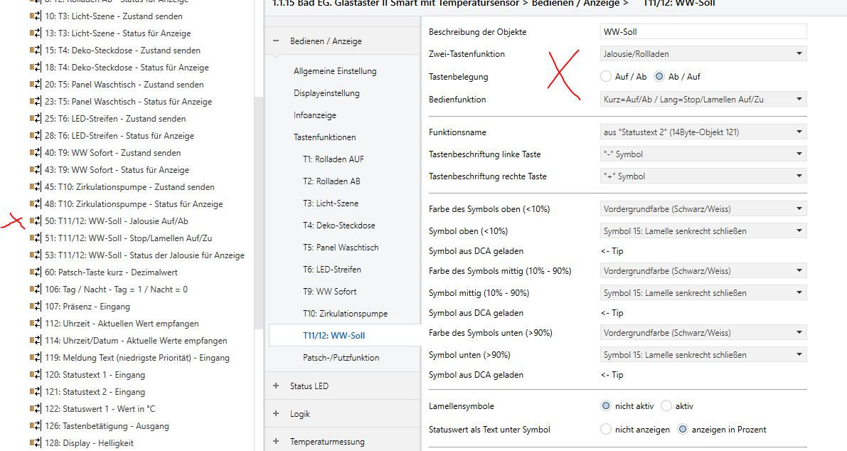

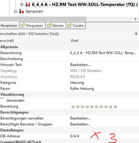

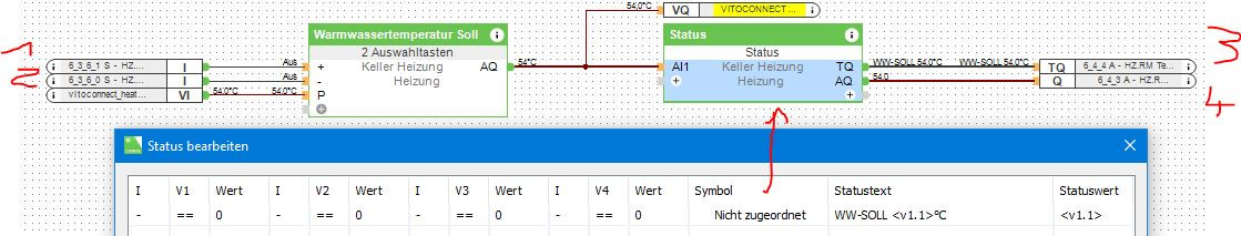

                • 1045
                #179

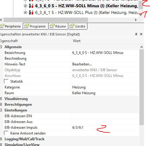

                habe in der ETS eine GA angelegt WW-SOLL und eine WW-Soll-Text
                WW-Soll-Text habe ich am GT2 dem Statustext1 zugewiesen
                Die Taste 7/8 als Jalousie markiert und Parameter 50 die GA zugewiesen WW-Soll (GA wird dann automatisch als auf/ab deklariert), Parameter 51/53 habe ich nichts zugewiesen
                Die Symbolik habe ich angepasst und ein Benutzersymbol hinterlegt, als Text am Taster habe ich den Statuswert 1 (WW-Soll-Text) definiert.
                In der Lox habe ich 2 erw.KNX-Snsoren eingebaut und jeweils am Parameter EIB-impuls die GA WW-Soll hinterlegt
                1x für Plus mit GA WW-Soll:0
                1x für Minus mit GA WW-Soll:1
                Ein EIB-Text-Aktor habe ich mit GA WW-Soll-Text angelegt und mittels Statusbaustein versorgt
                Den Umweg mit dem Text musste ich gehen, da ich keine andere Lösung gefunden habe den Soll-Wert an den Tasten darzustellen, da wir ja mit den Tasten nicht den Sollwert an sich ändern sondern nur die +/- für den 2-Tasten-Baustein definieren.
                Leider kann man als Tastenbezeichnung keinen Statuswert hinterlegen bzw. weiß ich nicht wie es geht.
