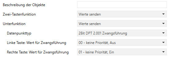

    #182
    Das geht mit Wert senden. Du sendest 00/01, und kannst so Lang- und Doppel-Klick machnen.
Ansichten: 825
Größe: 35,1 KB
    • stefanski
      stefanski kommentierte
      Das verstehe ich leider nicht, mir ist aber Zwangsführung nicht geläufig, bzw habe ich noch nie verwendet

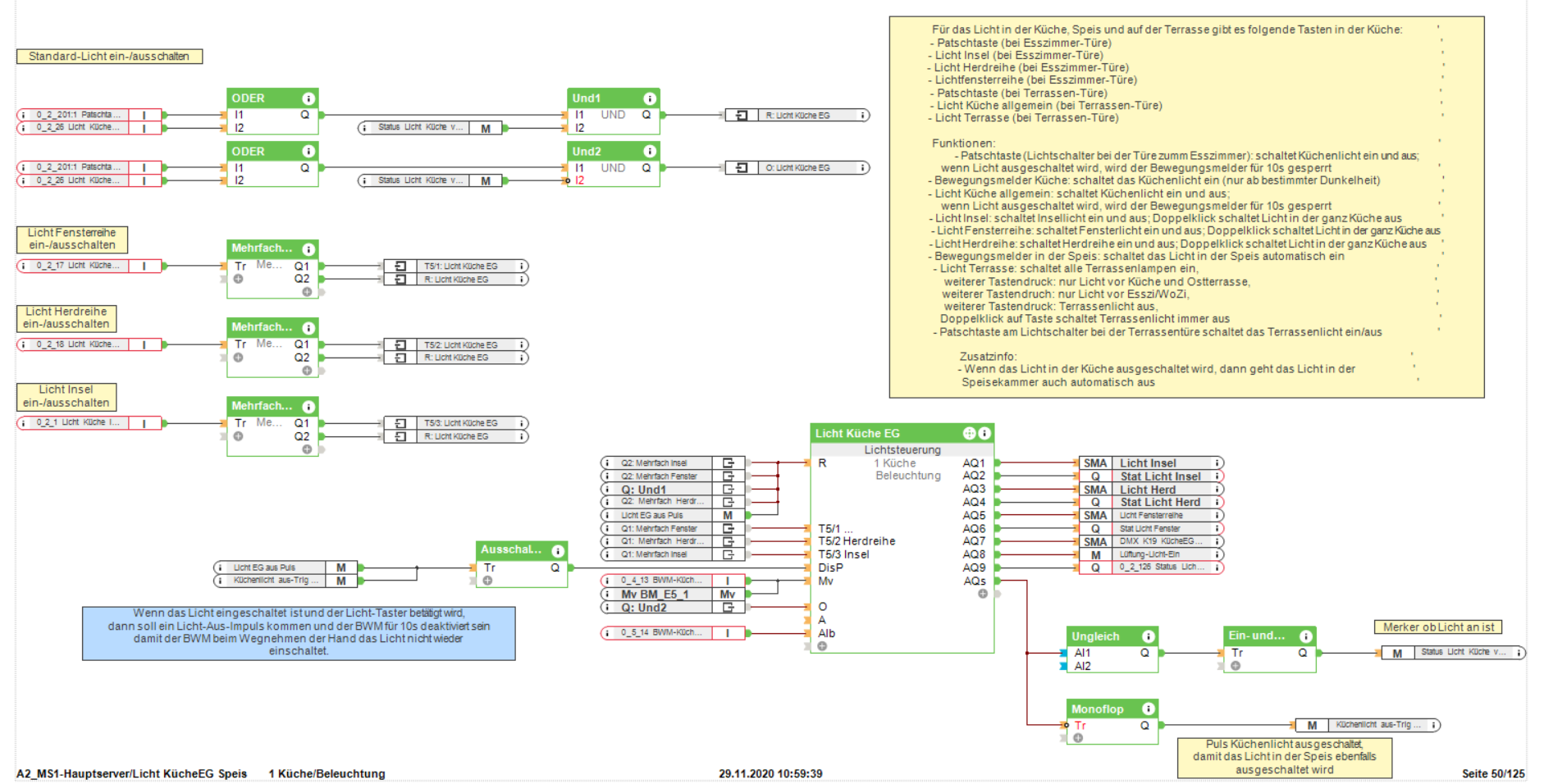

        #185
        Hallo bayoda,
        ich hatte dasselbe Problem.
        In der Küche sollen über BWM und Patschtaste die Standardstimmung eingeschaltet werden. Patsch schaltet das Licht auch aus.
        Zusätzlich sollen über einezelne Tasten am Glastaster bestimmte Stimmungen auch direkt angewählt werden können:
        - Licht Fensterreihe
        - Licht Herdreihe
        - Licht Insel
        Das hätte ich nie so gemacht aber was die Regierung so will ...
        Hier also meine aktuelle Umsetzung.
        Ich sperre die Bewegungsmelder übrigens immer durch eigene Logik, da der Parameter Ti des Lichtsteuerbausteins erst greift wenn er keine Bewegung mehr detektiert. D.h. wenn ich das Licht ausschalte, dann möchte ich nicht, dass die Bewegungsmeldersperre immer wieder neu triggert.
        Bin auf eure Rückmeldungen dazu gespannt.
        Schönen Sonntag!
        Karsten
        • Karsten
          Karsten kommentierte
          Die Ein-/Ausschaltverzögerung am AQs hab ich drin weil ich:
          - über 1 Tastendruck ein- und ausschalten und keinen Doppelpatsch machen möchte
          - sonst würde es aufgrund der Rückkopplung vom Status des Lichtbausteins bei Und1 und Und2 zu unerwünschtem Verhalten kommen
