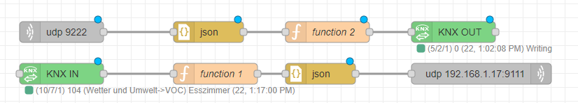

    Nun wollte ich mir einfach den Miniserver Go (Miniserver V2 und KNX Schnittstelle hatte ich leider schon verkauft zulegen und über NodeRed die KNX Schnittstelle realisieren. Ist das ein sinnvoller Weg?
    Ich habe ein paar Umsetzungen hierzu gesehen, aber keine, die das nodered-contrib-loxone nutzt, wie kommt das?

    Nodered ist ein sehr stabiles System das funktioniert tadellos und du bist nicht der Erste der das macht
    Die Loxone Node benutze ich für die Heizungsintegration, bis jetzt tadellos
    Wenn sich was bei einen Loxone Version ändert könnte aber mal eine Anpassung nötig werden, das hast du bei UDP oder HTTP nicht
    Ich persönlich habe nur einen 32-Bit Eingang der mit der orginal Extension nicht funktioniert (oder ich zu dumm bin), den mache ich mit Node-red muss aber trozdem sagen die funktioniert sehr gut
    Bei meiner Installation möchte ich für essentielle Funktionen nicht auf das Netzwerk angewiesen sein, deswegen die Extension

          Bin ich auf dem Holzweg oder sehe ich das Richtig, dass ich über die UDP Variante nur ein/aus übermitteln kann? Wie sieht es mit Zimmertemperaturen oder Raffstorestellungen aus?
          Bei den Eingängen verstehe ich es - über "\v" wird dem Eingang mitgeilt, dass hier der Wert folgt, doch über die Ausgänge?
          Zuletzt geändert von amasingh; 28.04.2023, 13:53.
            Holzweg Analog geht genauso.
            Ausgang Adresse: /dev/udp/IP/Port
            Zuletzt geändert von romildo; 28.04.2023, 18:41.

          Schalten An/Aus bekomme ich nun aus Loxone gesendet, das ist kein Problem. Aber Prozentwerte will die ETS nicht so richtig..
          Miniserver sendet: "{"dstgad":"7/6/3", "value":"38", "dpt":"5.001"}"
          ETS erkennt:
          Eigenschaft Wert
          DataPointType 5.001 Prozent (0..100%)
          DecodedDpValue $38 | 22 %
          RawDpValue $38
            • 6363
            Du musst auf ein Byte also 255 hochskalieren

              Bin nun auf KNX Ultimate umgestiegen, das funktioniert wesentlich ordentlicher. Man kann im NodeRed einfach alle Gruppenadressen hochladen und KNX Ultimate wandelt gleich die richtigen Datentypen um. So funktionieren auch Jalousien etc auf Anhieb.
              Die KNX Device Nodes müssen auf "Universalmodus (alle Gruppenadressen lesen)" stehen, dann muss keine GA mehr angegeben werden und diese kann über die Payload übergeben werden.
              Tatsächlich ist das ganze nun wesentlich komfortabler als mit der Loxone KNX Extension.
              Zuletzt geändert von amasingh; 22.05.2023, 14:21.

                hat diese Ausführung hier jemand erfolgreich umgesetzt?
                Weiß nicht wie ich das in nodered umsetzen muss damit ich die notwendigen Information zu Loxone mitübertragen (UDP) bekomme.
                Im Miniserver bekomme ich nur den Status (z.b true oder false) aber keine anderen Details (z.b Gruppenadresse).
                Die Verbindung von KNX zu nodered funktioniert und grundsätzlich auch die Verbindung zum Miniserver.
                Nur scheitere ich an der erfolgreichen Umsetzung in Nodered.....
